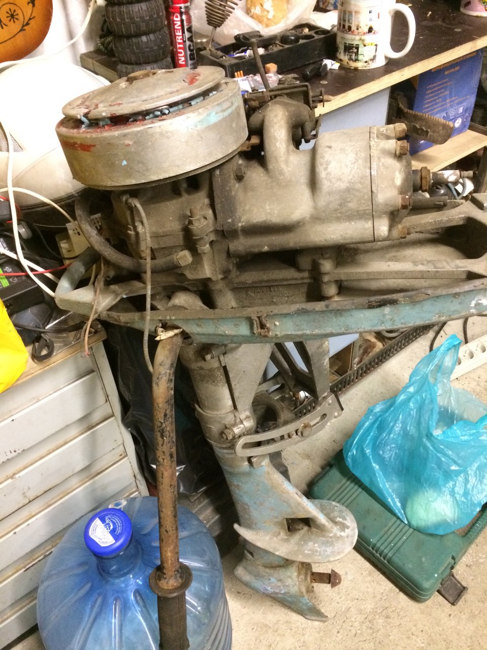

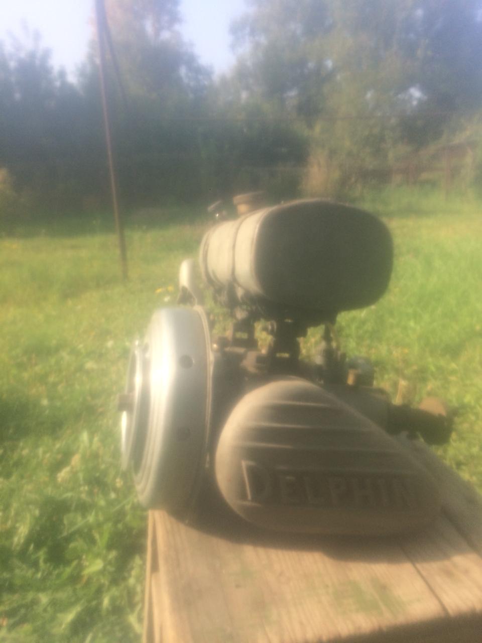

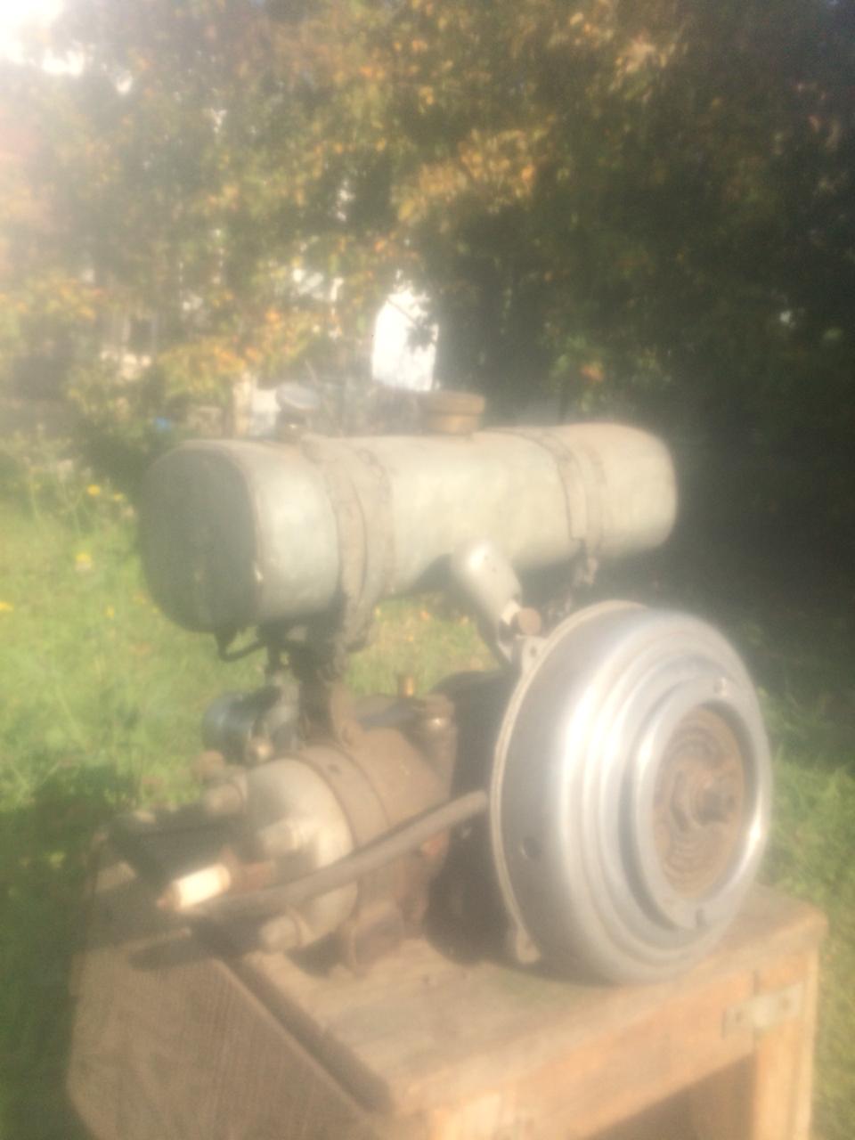

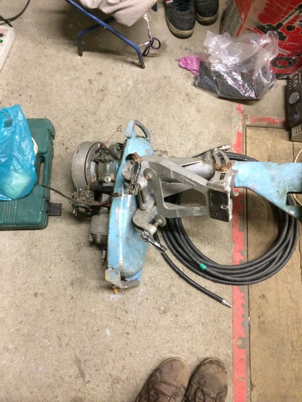

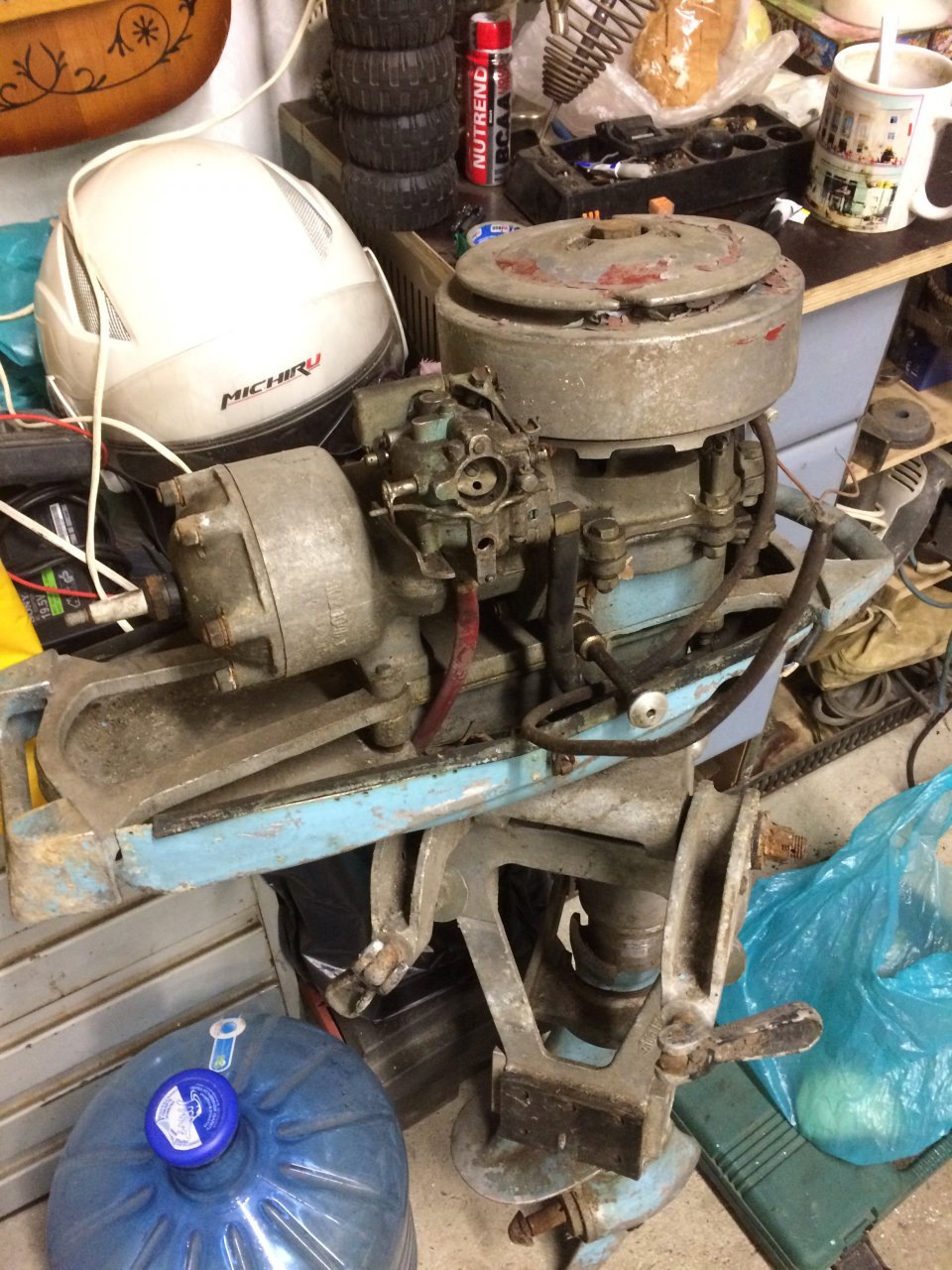

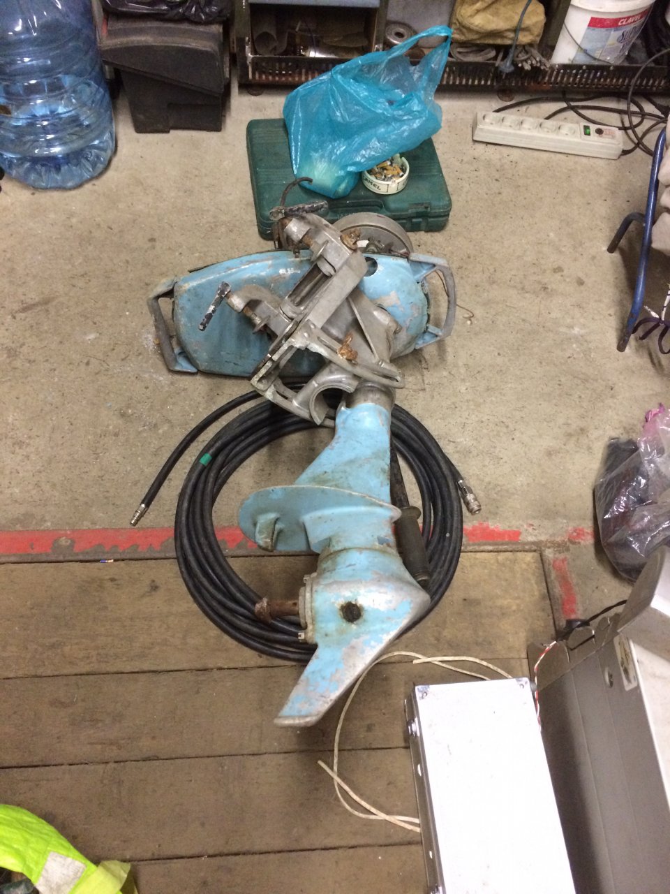

Приветствую всех.Помогите определить что за мотор.Все штатное .Поиск результатов не даёт.Заранее спасибо.

В гугле по картинкам не ищется, но явно что то соцстрановское, газораспределение поршнем.
А на каком ресурсе поставили такой диагноз ?
4 200
На другом ресурсе сказали что гибрид стрелы и древнего Сича..
Но не похоже .Все штатное с завода.
На другом ресурсе бредят. Похоже, это предок послевоенных ГДРовских НВ и Форелей. Нога похожа, струбцина. Картер похож. Но цилиндр заодно с впускным патрубком. И карб олдскульный. У ГДР моторов карбюраторы мотоциклетные. Накладка маховика в стиле эвинрудов..
Надо искать прототипы ГДР моторов. Вероятно, немцы или шведы.

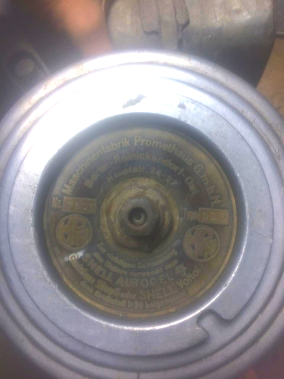

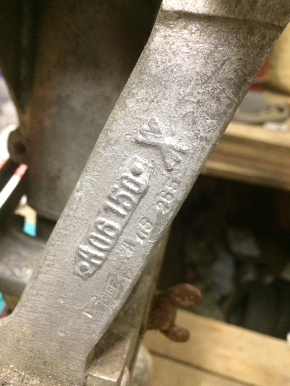

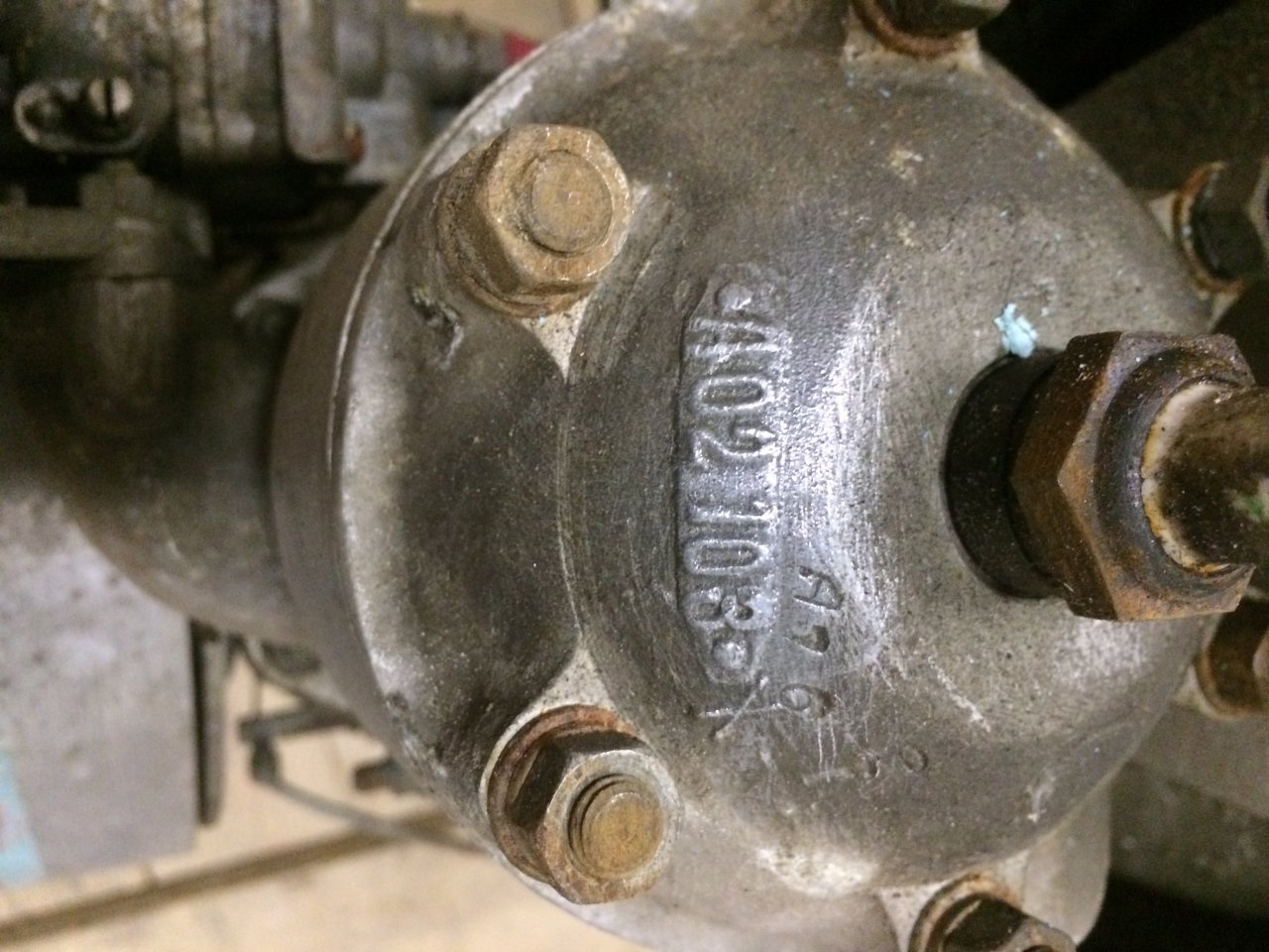

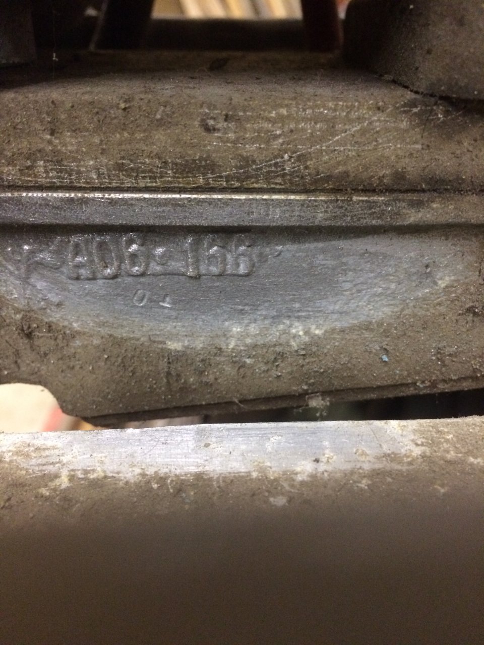

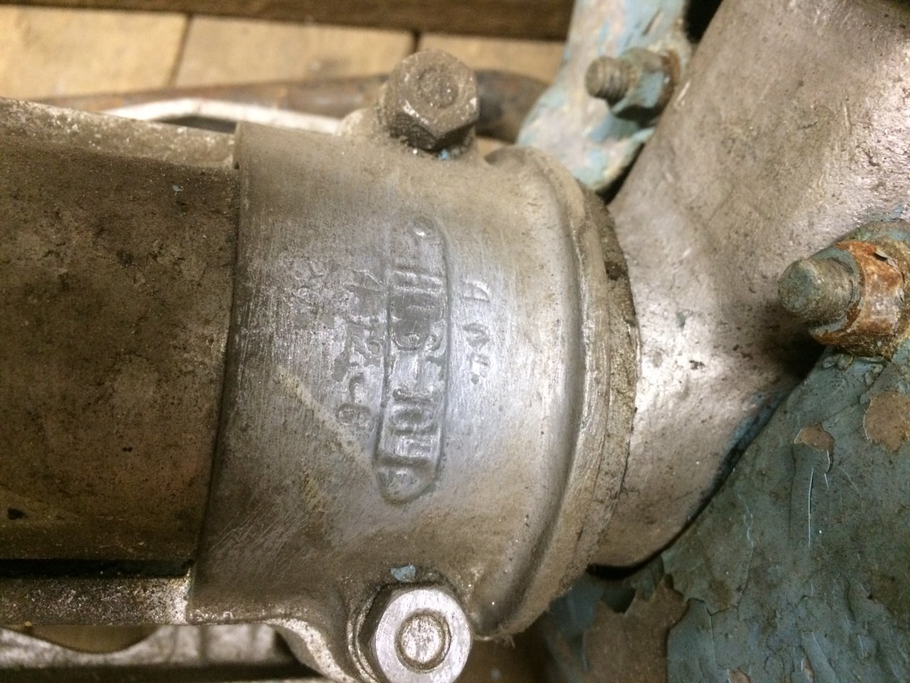

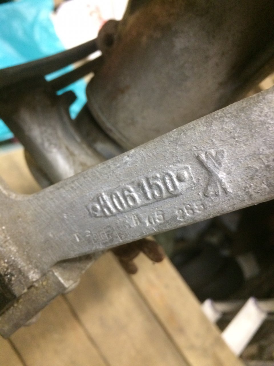

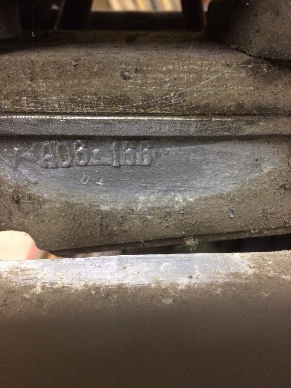

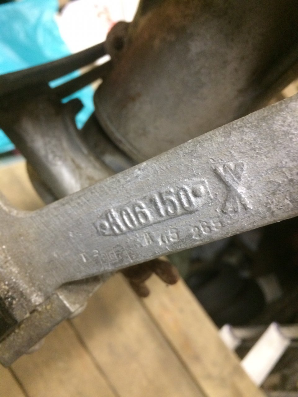

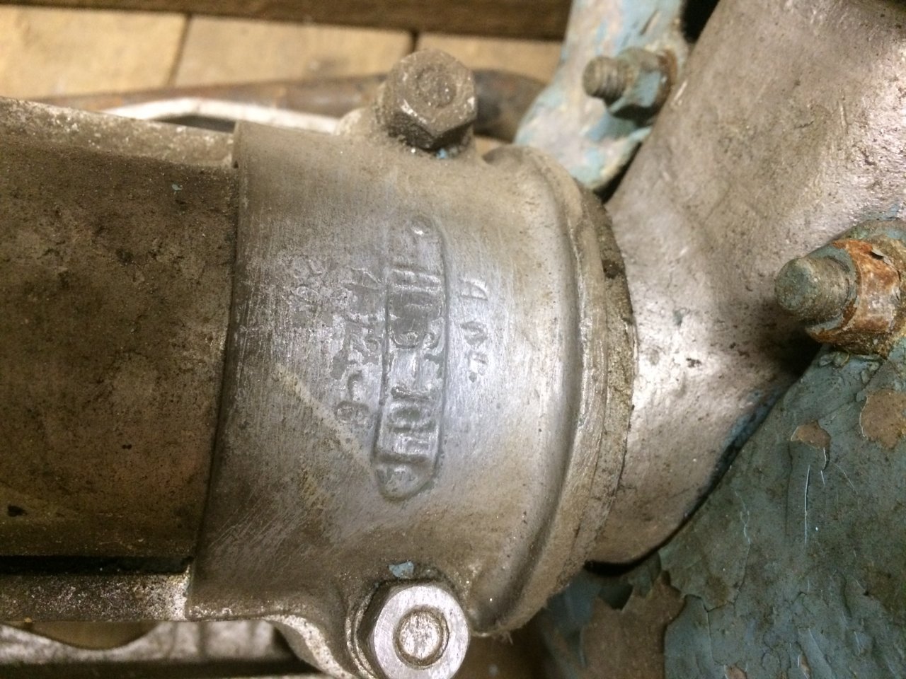

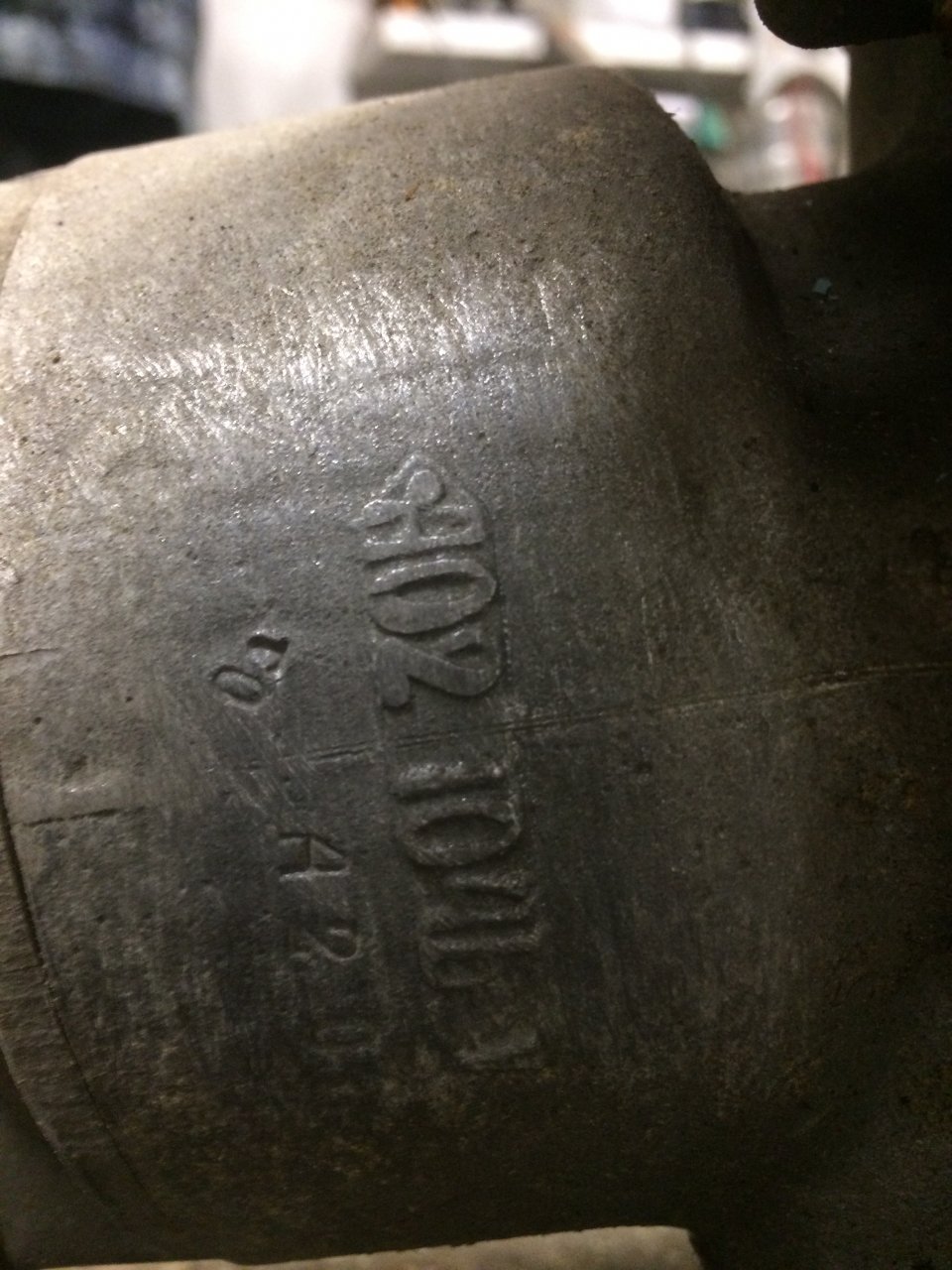

Вот что нашёл из надписей
Больше ничего нет..карб безымянный.

Байдарочный мотор, вешается сбоку, должен быть ещё длинный вал с винтом, как у лонгтейла.
16 782
1 451
Мотовесло на байдарку не?
У фрицев был очень похожий 2л/с.
Сергей опередил.
с494
14.03.2010
3 943
791
Сейчас Прогресс 4
Сейчас Джоник 50(70) 3цил

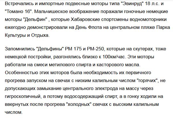

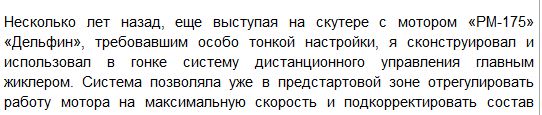

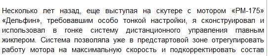

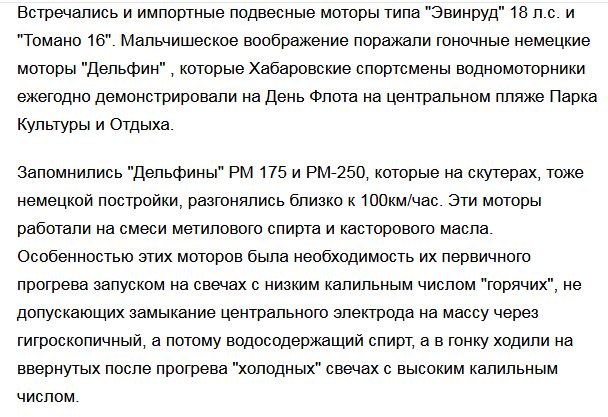

Немецкий плм Дельфин, пишут, они были РМ175 и РМ250, на скутера ставили.
