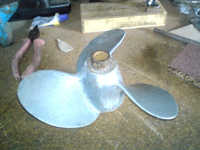

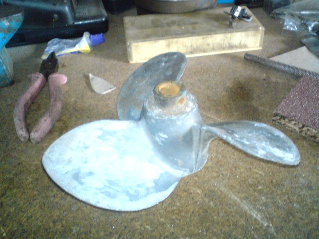

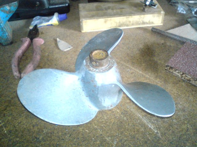

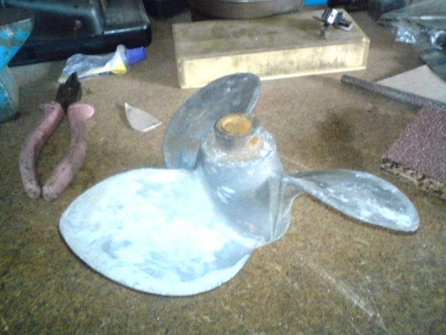

Достался восьмой Ветер, не буду говорить как.... Древний как я :D Не эксплуатировался наверное лет эдак 20. Проверил, компра не плохая, шаманул редуктор, вроди бы гуд. Переточил винт. Проблема с зажигалкой. Стоит старое, да еще на одном горшке нет искры\ верхнем\,- что посоветуете? Моторка не плохая, рэтро все-таки.... :unknown: Вот винтик.... Какой был и опосля...

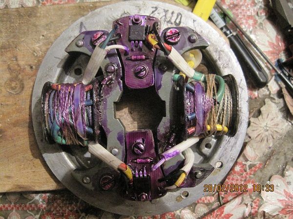

Зажигание ставь электронное - проблем не будет. мне года 3 назад оно обошлось в 6,2 тыс(сама зажига 3 тыс, маховик 2.5, две катушки по 350 р). правда, я ставил его на М-М, но какая половая разница? успехов!

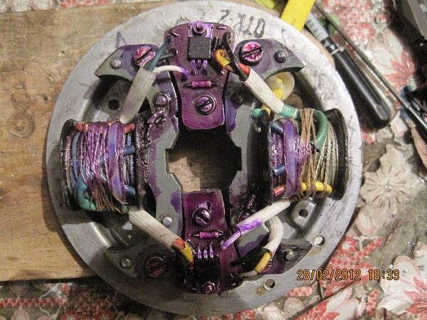

Я недавно тоже еще одного "ветра" прикупил по цене метала. В нормальном состоянии . Тоже хочу избавится от контактов. Вот нашел в инете переделку в электронику. Раньше делал электронное зажигание себе на мотоцикл, очень понравилось. После этого про зажигание забыл совсем (в смысле настройки). А с контактами намучился вдоволь.
Вот может пригодится.
Электронная система зажигания на базе магнето МЛ-10-2С
http://www.motolodka.ru/motors/domestic/ml-10-2s.htm

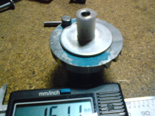

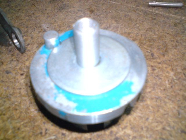

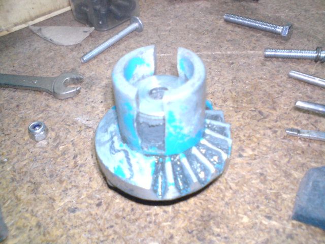

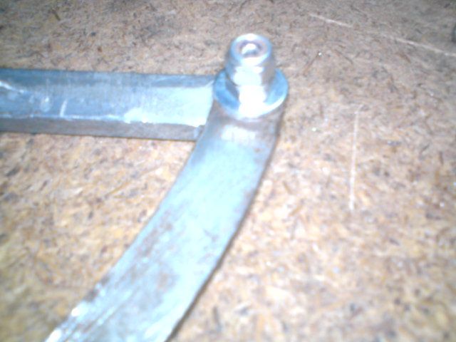

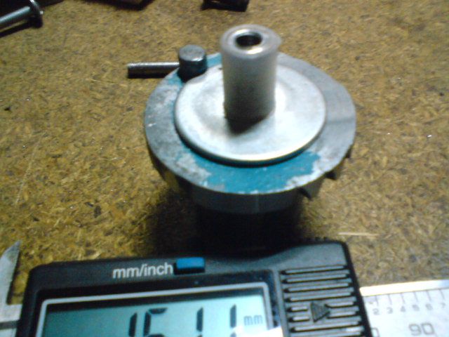

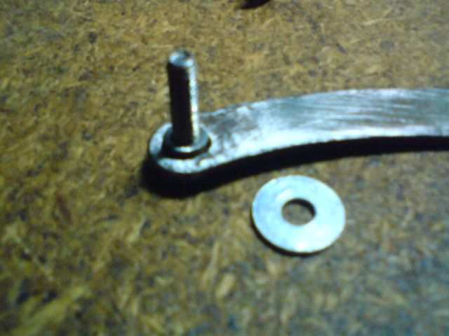

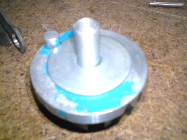

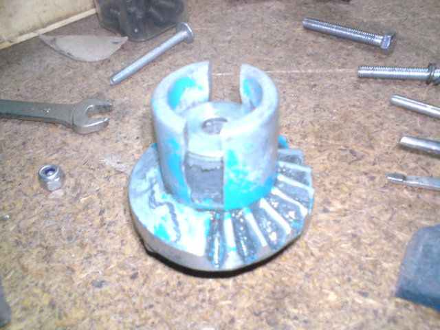

Ребя спасибо огромное!!! Ща трахаюсь с люфтами на тягах опережения зажигалки.... и.румпеля... Мля блин, так раздолбано,- зае...ся точить втулки, хорошо хоть есть токарочка дома. Взял капролон, а он пала перепаленый,- лопается. Плохо что нет фторопласта.... Вот пару фоток.... Короче,- сегодня с гаража не выходил, только когда пришла супруга..... :D Ща снова иду шаманить моторочку ;) ....Когда пробивает,- хер остановишь! Даже и жрать не хоца...Трошки попозжее будет еще пара вопросов. С ув.ко всем Форумчанам!!!!! :pardon:

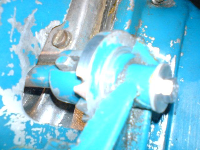

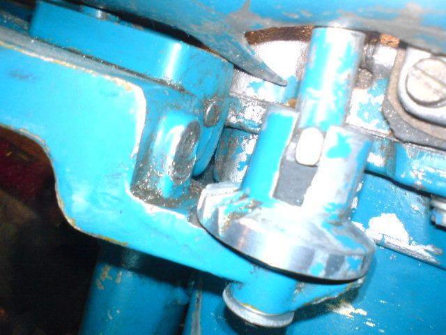

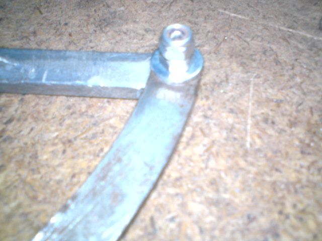

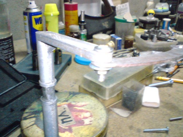

Во, кое-чего подшаманил...... :D подложил микропорку\жосткую, м\б стойкую\,+ шайбу упорную. Я считаю, чем меньше люфтов, тем меньше вибрации и шума. Хоца сделать. чтобы моторочка не работала, а ШЕПТАЛА !!!!! Особенно на м\газу.... :yes:

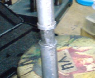

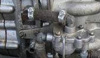

В это место, для уменьшения трения и износа, подложите свёрнутую в трубочку полоску тонкого пластика (можно вырезать из бутылки). Под верхний хомутик положите две шайбочки.

Понял. Уже сделал. Потерялась дозирующая игла. Выточил из болта М5. Что-то мне не нравится. Наверное буду искать латунь ЛС-59..... И из нее точить.

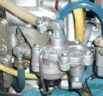

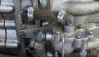

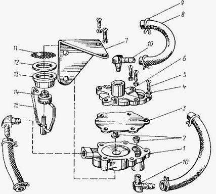

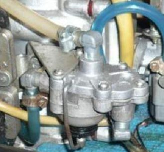

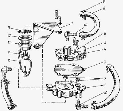

Ребята, у кого есть Ветер 8 или 12..... Скиньте пожалуйста фотку кронштейна крепления бензонасоса. В принцыпе ролей больших не играет, но еже-ли делать по уму, то все же хочется быть поближе к оригиналу..... :?
