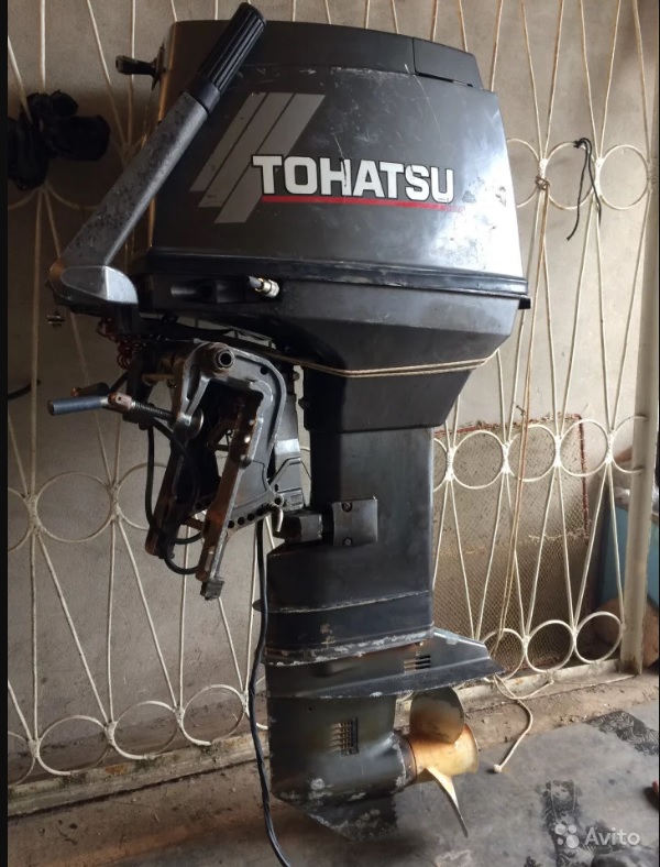

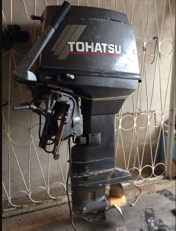

Безусловно 3х карбовая тоха

Не корректное сравнение.Работает да,тише,но 703 куба Ямахи по ресурсу и простоте содержания ,перекроет все плюсы Тохи.
10 825
4 688
В сравнении, ходил Крым - ДТ 40 &
Неман 2 - т40 3ц, сейчас н2 -т40 2ц 500кубов, Тохатсу 3ц обходит двух цилиндровый ДТ 40 700 кубов.
По подрыву, скорости мягкости трехцилиндровый будет лучше.. но три карба....сирхррнизация,чистка, прооар поршня и т.д и т.п. тоесть один гемор.
По надежности ямаха на три головы выше тохи и на голову выше сузы. И это про обычную не эндуро. Эндуро-мотор преднозначенный для коммерческих целей с использованием не качественного топлива.... Так что прежде чем что то советовать, не плохо бы знать мат. часть...
Бред какой то) Так может говорить только юзер видевший мотор по картинкам, не Мне Вам говорить про мат часть.
1) 3 цилиндра, работает ровно и тихо 2) мощная тяга у мотора 3) Небольшой расход. 4) Бензин он ест любой 92 5) возможность переделки в 50 сил
