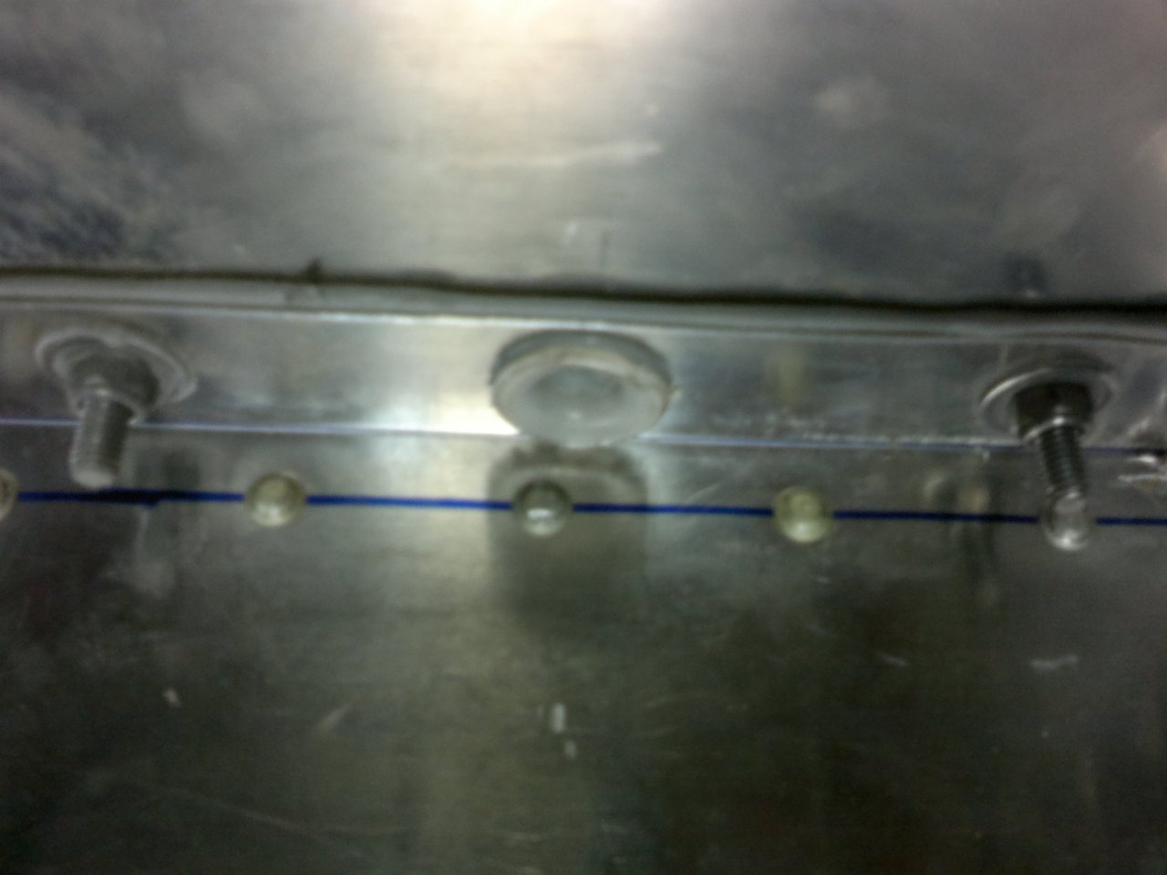

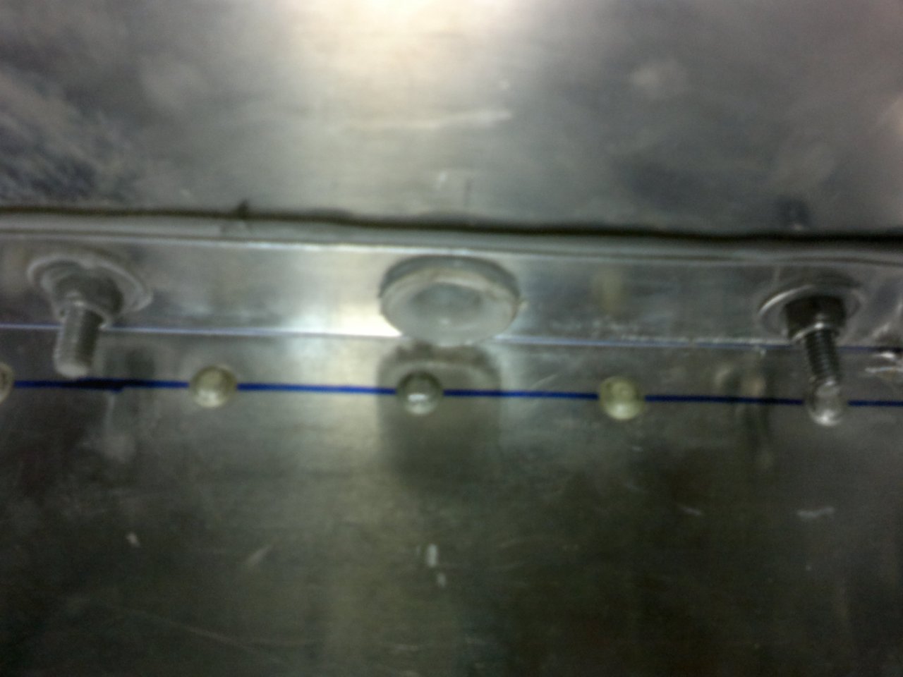

Гениально просто!А с метало пластиковой не пробывал?
9 558
4 769
Просто развальцевал(промазав герметиком) и всё!
Да вот до этого не додумался,хотел что бы было как то по салидней вот и рассматривал варианты и сделал из глазков)
Володь , технологичность на высоте, а надежность как ? Дышит там , я кагда делал сливные трубки между листами внутри распорную трубочку из Д16 делал , внутрь их АМГ 3 и развальцовывал - трудоемко оказалось , вот я и отказался совсем от этих трубочек . Самая надежная деталь та - которую не поставили на изделие.

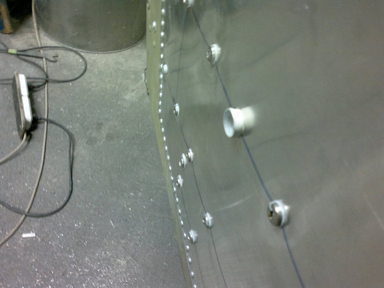

Сверлю 15.5 мм труба 16 мм .Одну сторону развальцовываю сразу и заходную часть подтачиваю на конус.Слегка обмазав герметиком(тонким но равномерным слоем)сажаю на место.После посадки развальцовываю(подмазав герметик) вторую сторону.Ну как то так.
