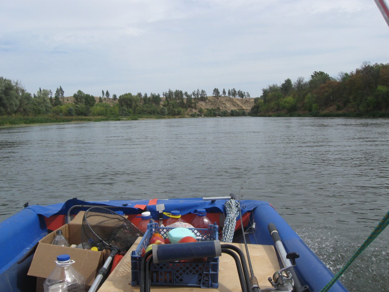

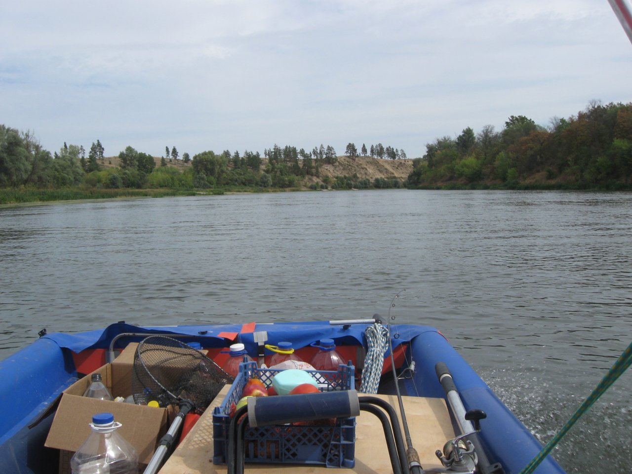

Всем добр.вечер.Лодка 5метров самодельная катамаранного типа пол фанера,загрузка 200кг с+ (поход по Дону на 10 дней).мот Тохатцу-5сил 4т,винт 6шаг. Глиссирует...
