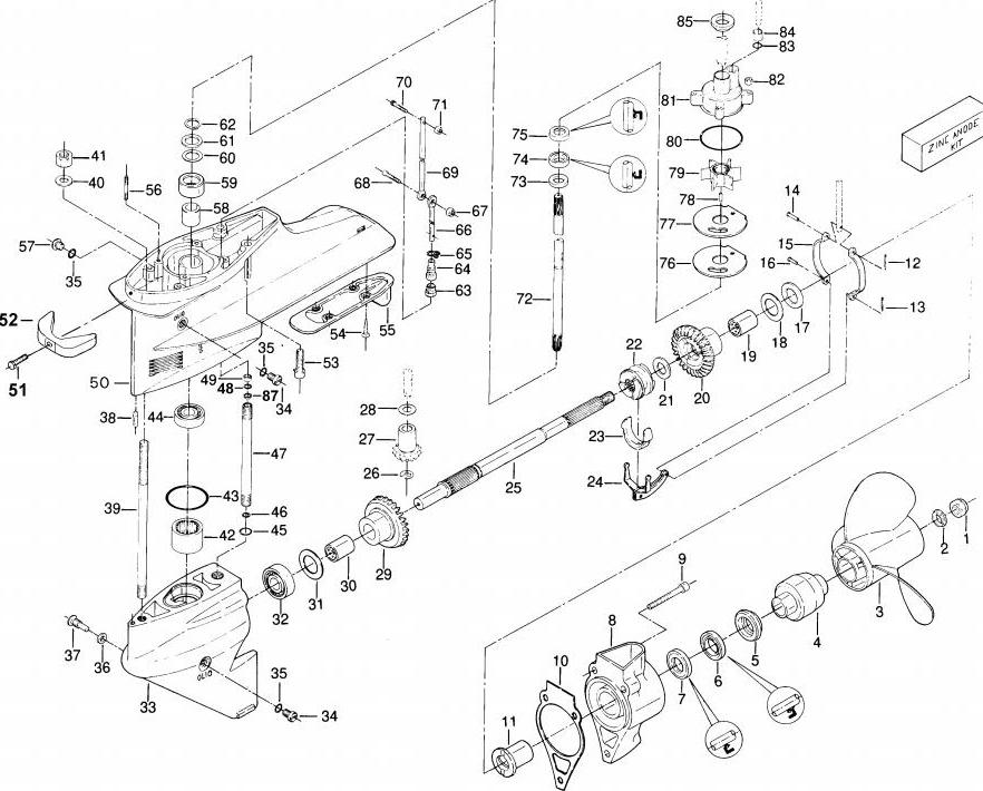

Подскажите, а можно ли в редукторе заменить только пиньон или нужно менять в паре с шестерней передней передачи?. Мне кто то говорил что только в паре так как они должны быть притертыми:oops: мотор меркури оптимакс 150. И еще кто знает как регулировать зазор.
Может есть у кого мануал по этому двигателю?

В моторах более 30 сил не только с шестерней переднего, а еще и заднего хода. В домашних условиях проблематично. Спец приблуды нужны.

А чем это вызвано что пиньон менять отдельно нельзя может быть другой зуб (форма-модуль) или что? Почему нельзя отдельно только его поменять если основные шестерни идеальные. Вот это не пойму и если они отдельно новые в продаже есть орегинальные ( продавец сказал продается вместе с регулировочными шайбами).
Купил не мотор а хлам, оформил его но избавляться от него не хочу хочу его полностью отремонтировать. Больно много хорошей информации про него пишут, расход, тяга и.т.д

Во это да))))сложный редуктор,
На счет ключей и приспособы это не проблема все можно сделать. А вот можно ли менять только маленькую шестеренку или нет так и не понял. Жаль что не кто не может растолковать почему нельзя.

Не знаю ,кому как,я менял и пиньен один,и передний ход...и ни куя....ходили моторы ...
LIFT
25.12.2019
15
Ярославль
Корсар 430, Неман 2
Т40, Т18, Т5
Менять только пиньен, делали так не раз на многих моторах, зацепление зубьев не чем не отличается от заводских настроек
если меняешь шестерни тогда да - регулировка
