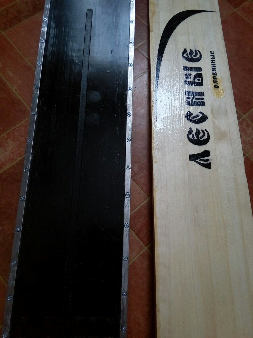

Здравия!
Подскажите, где или от чего можно найти узкие тонкие полоски стальные, длиной 100-200мм, шириной 5мм и толщиной 1-2мм, сделать кант на лыжи. Можно без замков-фигурных стыков. Когда-то на протяжении жизни попадались похожие, вроде в мебели где-то, но сейчас ничего не могу найти.
И тогда уж где найти малюсенькие шурупчики, длиной 5мм.

Рука не поднимется лыжи портить. А хлам не найдёшь. А в сборе узкие, Бескиды-туристы были, шириной 7-8см, а я хочу Лесные 11см окантовать.

С шурупами решено, спасибо.
А полоски можно поискать среди хомутов, есть длинные, типа на ШРУСы легковушек.

Я брату на снегоход нарезал из нержавейки 1,5 мм толщиной, болгаркой с тонким диском режется вприпрыжку, хоть из нержавейки, хоть из обычного железа. только я резал на всю длину лыж, без стыков, удобнее и крепче.
При повороте лыжи выворачивает, кромки завалило, управляемость никакая была.
В продаже видел алюминиевый уголок, у него одна полка 15 мм, а вторая 5 мм, ещё удобнее крепить.
6 247
750
Уголок где видел? И как его на носках загнуть, его ведь выгнет, вырезать как-то неудобно. На всю длину лыж - это надо целый лист, длиной под 2м.
В дискуссии мысля лучше работает, сначала сел подумал - в голове пусто, а как начали советы давать, так из чувства противоречия и своя мысля заработала, додумался на шампуры посмотреть :)

Уголок видел в леруа мерлене, но не присматривался.
У меня была длинная полоса, рулон, на авито мужик продавал обрезки, болванки и прочие отходы производства.
6 247
750
Это хлипкая полоса, и дырочки крупные слишком.

Можно использовать старые горные лыжи, они вроде уже с металлическим кантом.

Посмотрите, если не трудно, какая у него ширина и толщина. Мне вообще-то Антон czech уже прислал, но они титановые и их ещё сверлить надо. Вот готовлюсь с внутренним содроганием :)

В горных лыжах кант вплавляется в пластик, не на шурупах, не пойдёт. Титановый кантик сверлится нормально, испытал. Вот за чем дело встало, так это за нарезанием углубления-паза под кант. Пытался изобразить приспособление из дремельной фрезы и уголков-брусков - плохо получается, боюсь испортить. Не встречал ли кто где насадок на дрель для выборки краевых пазов? Или вообще каких-то?

Фрезер ручной надоть , фрезу по размеру паза, глубину выставить, ограничитель чтобы ровно лыжа шла и пол часа с пивом и перекуром.

Так и сделал172720
