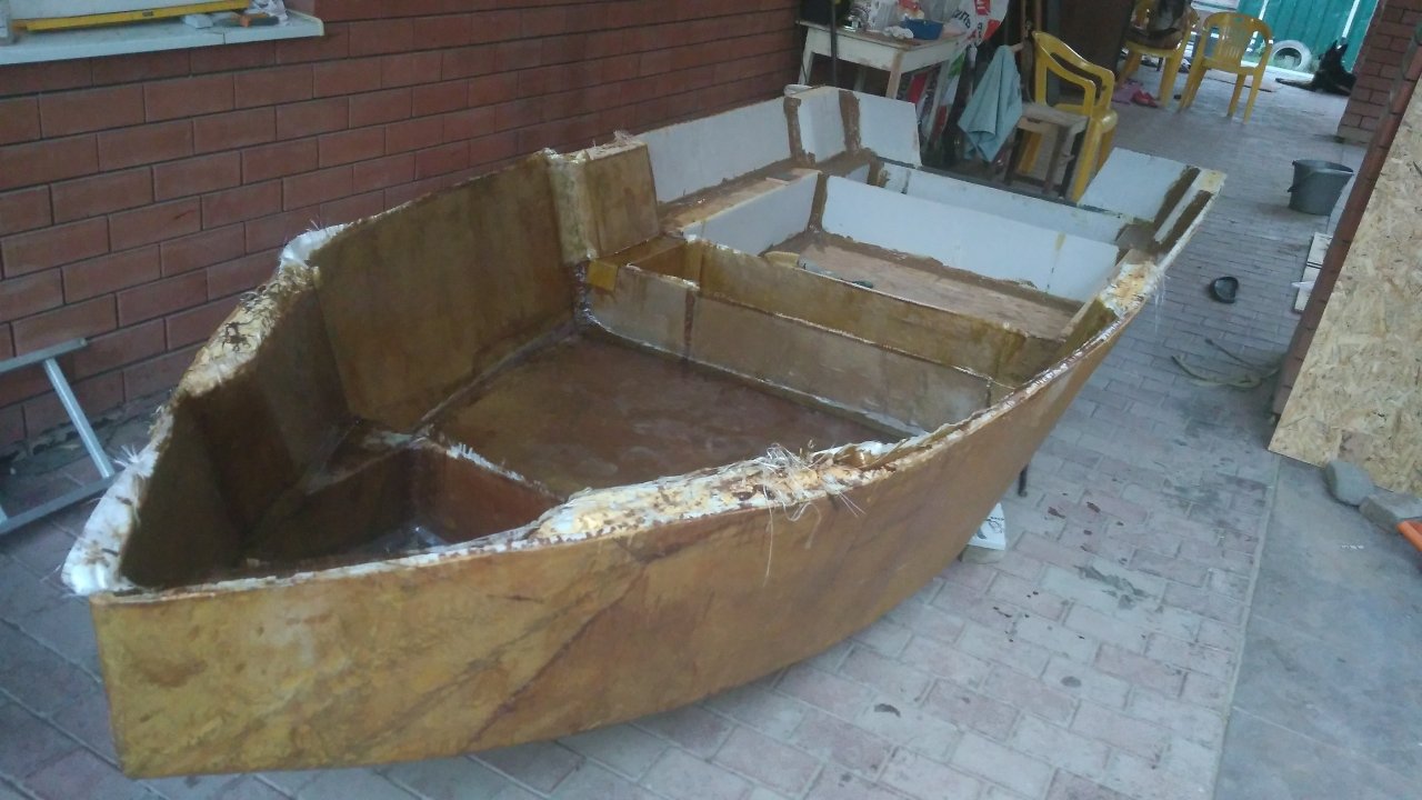

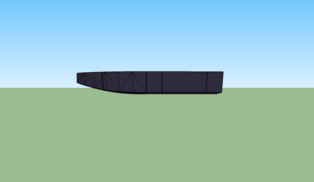

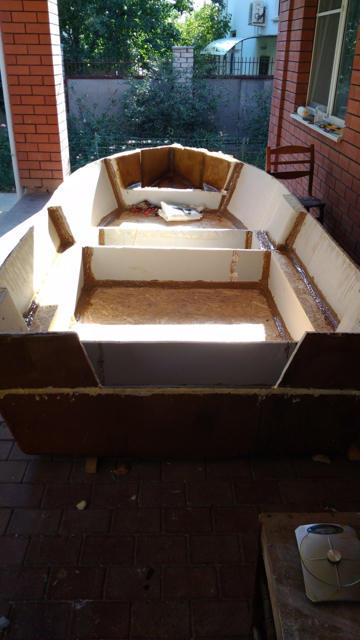

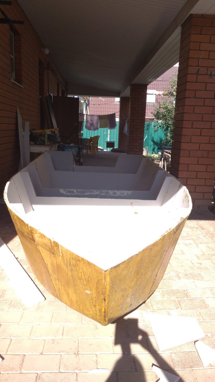

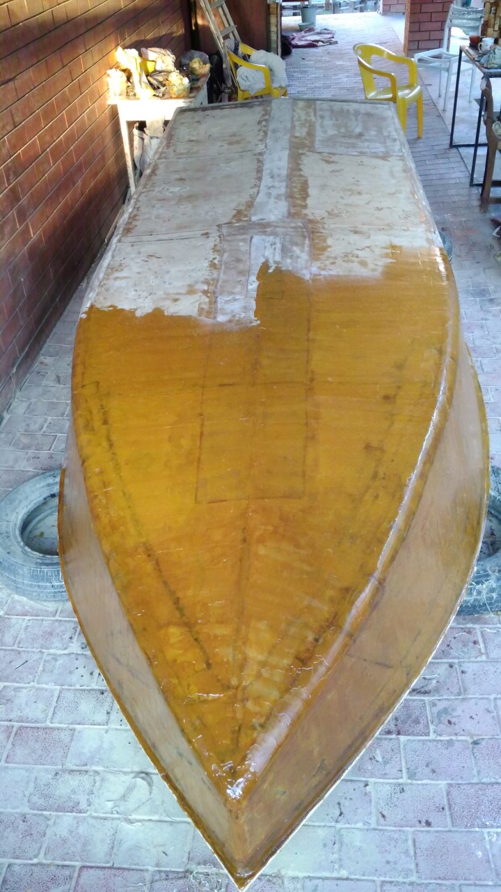

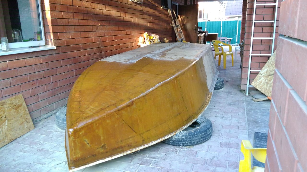

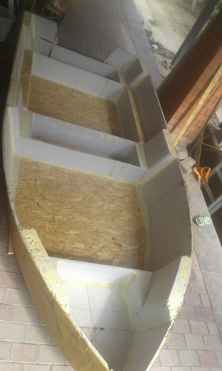

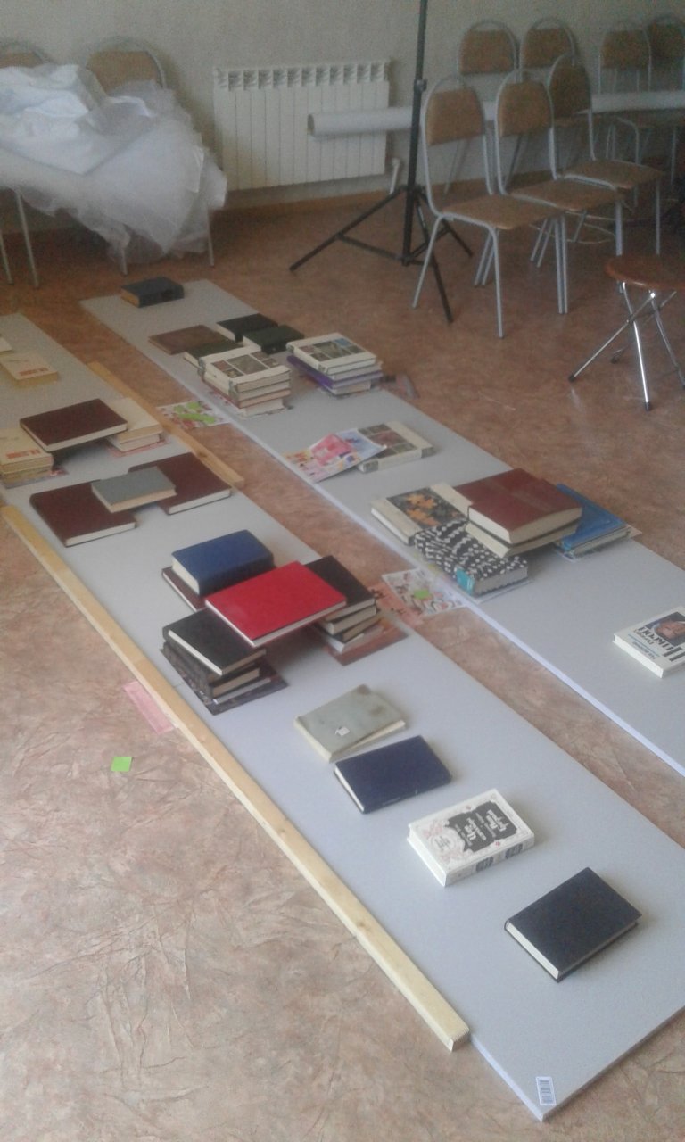

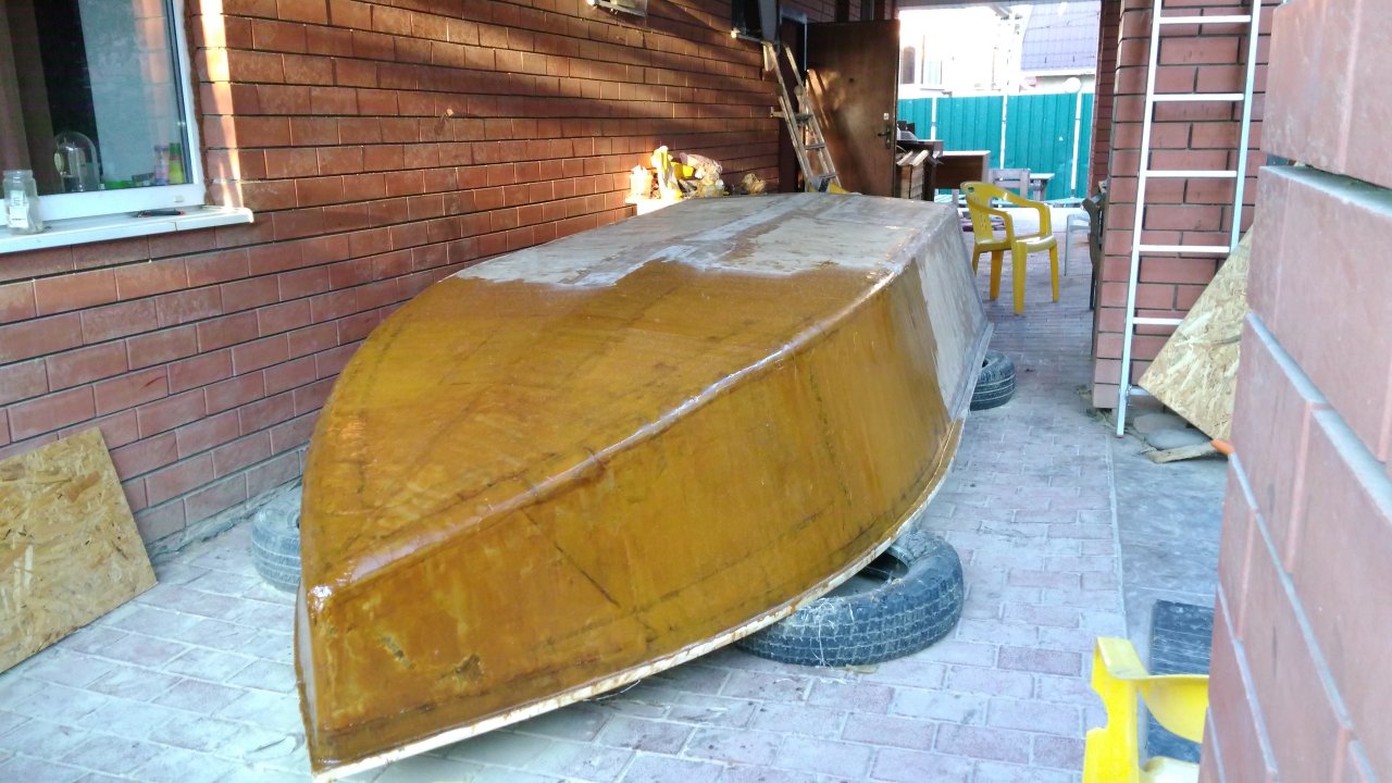

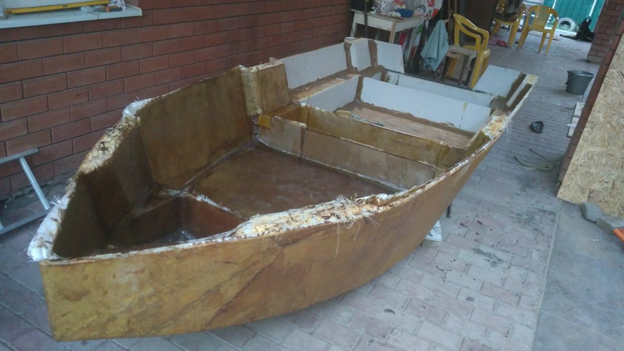

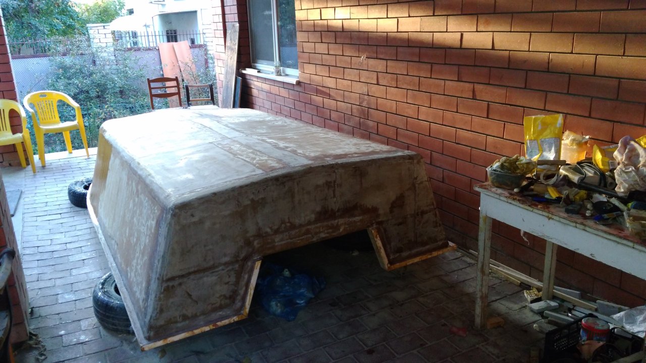

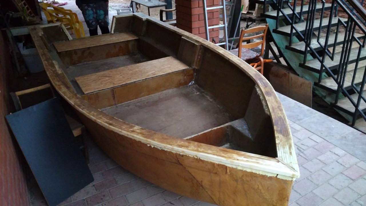

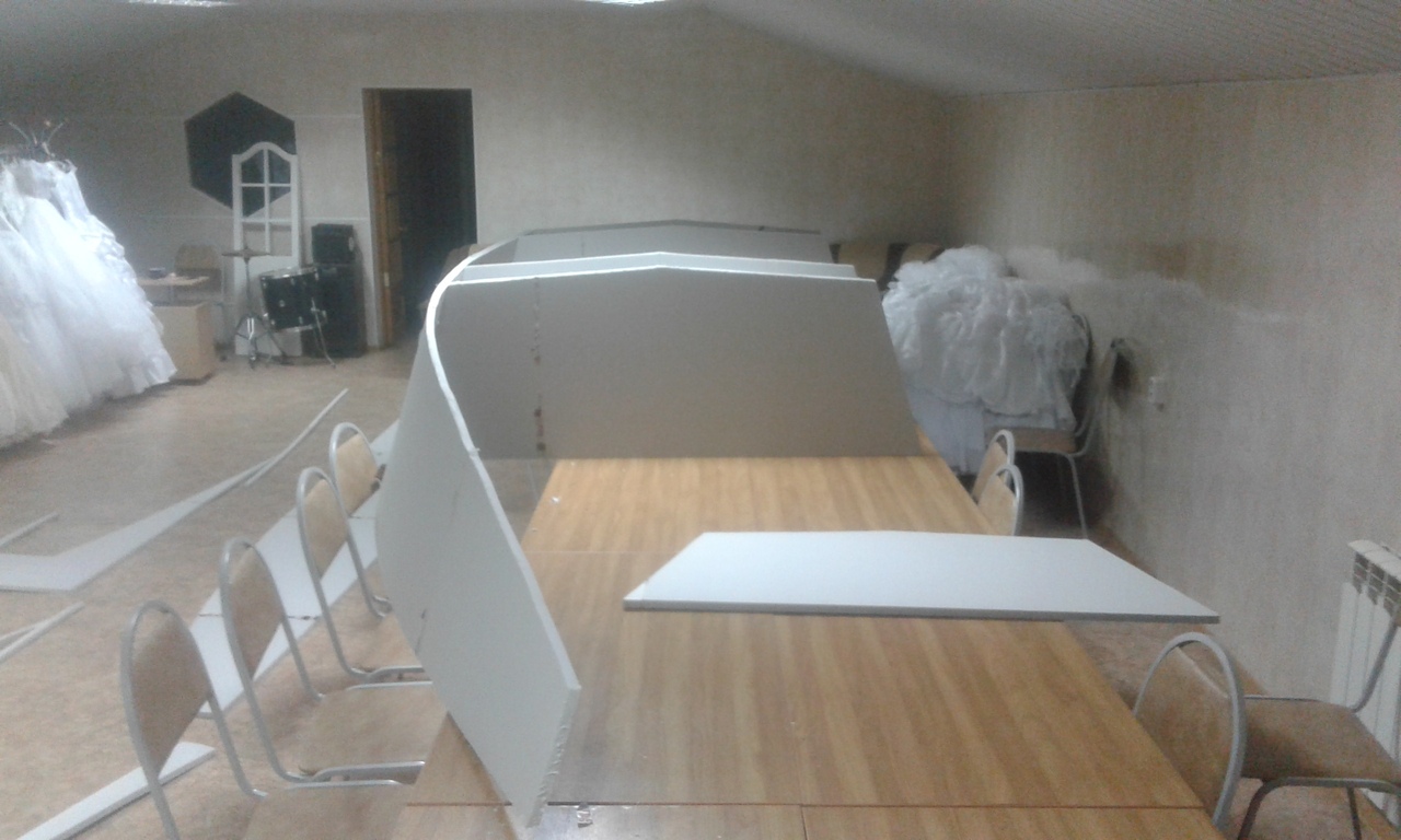

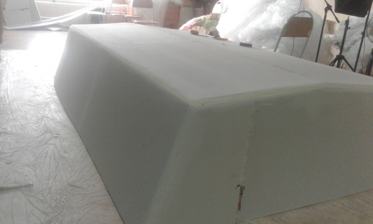

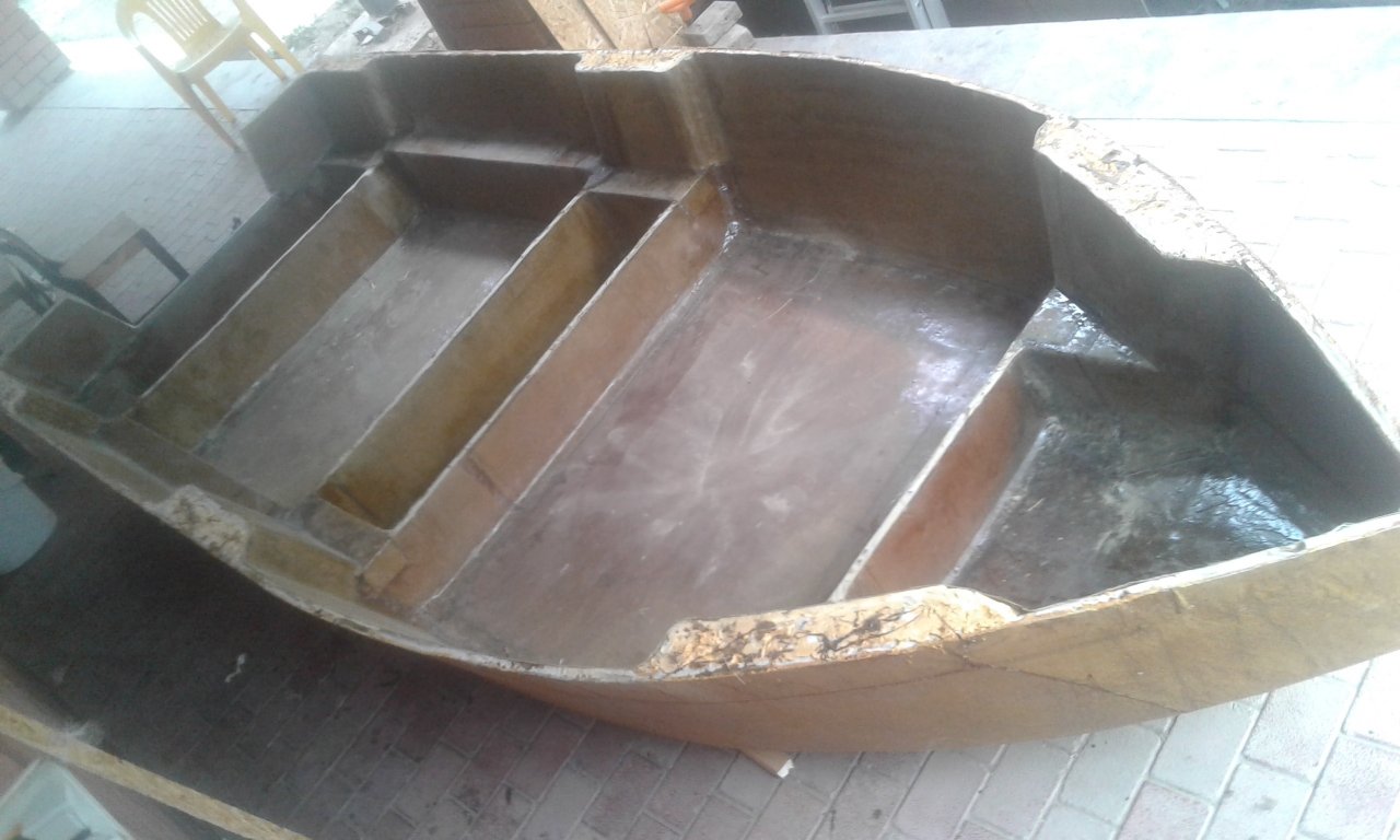

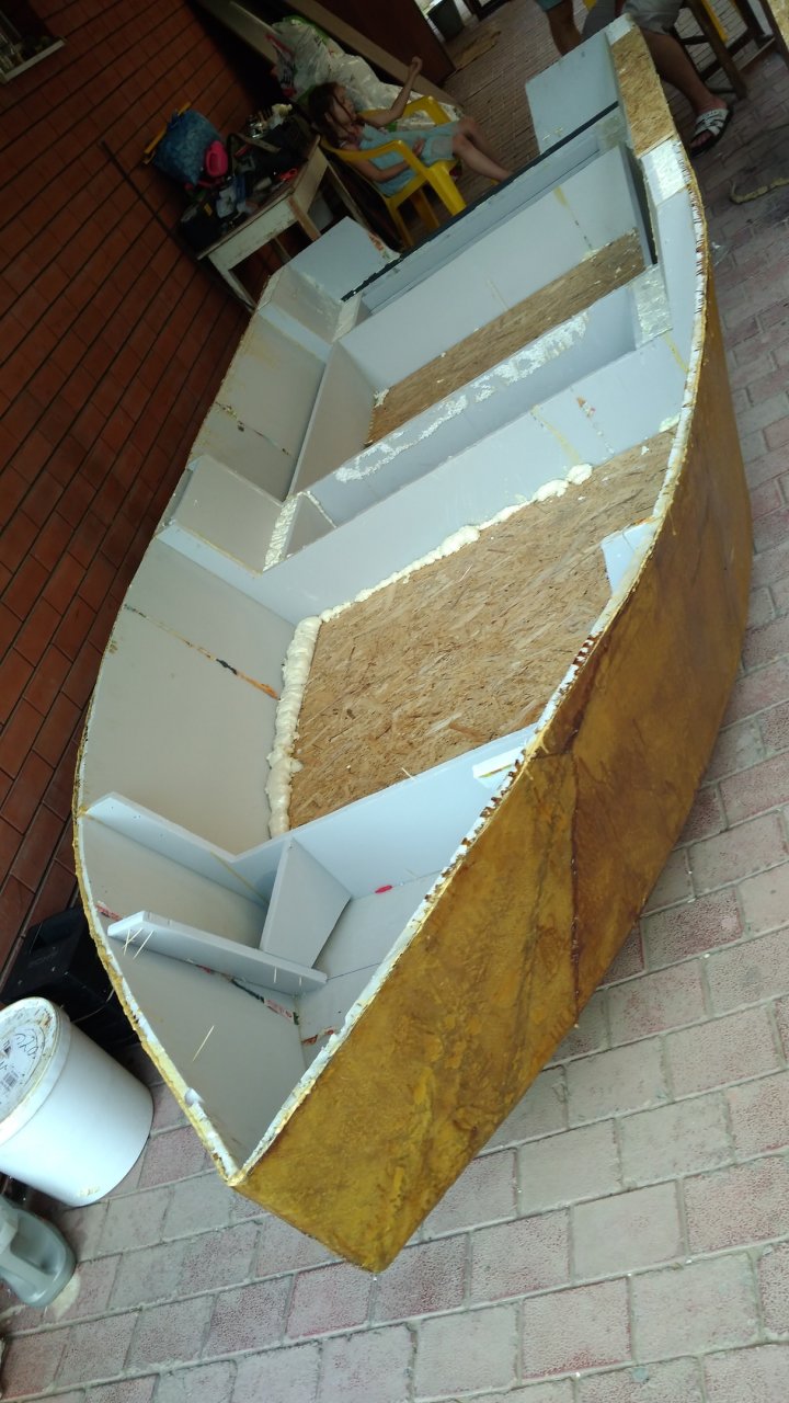

Делаю лодку из сендвича, дно 4 слоя (1 рагожа), кокпит 2, в основном т 13, где то т11. Проект делал сам в скетчапе, киль специально для Астрахани, почти плоский. На Каспий не хожу, для наших полоев самое то. Хотел бы узнать мнение по лодке. На данный момент отложил до весны, буду красить тикурилой и тестировать. Кокпит кое-где доделать надо, сидения трюм и тд..

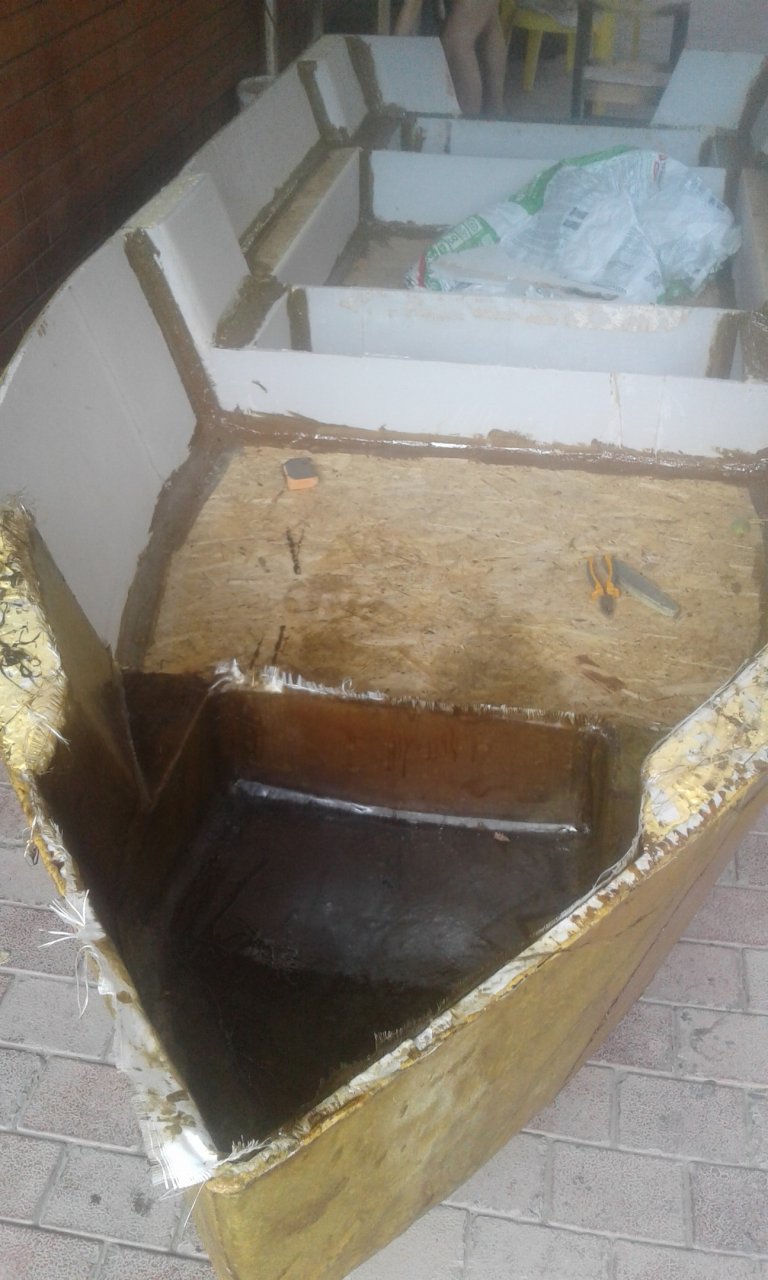

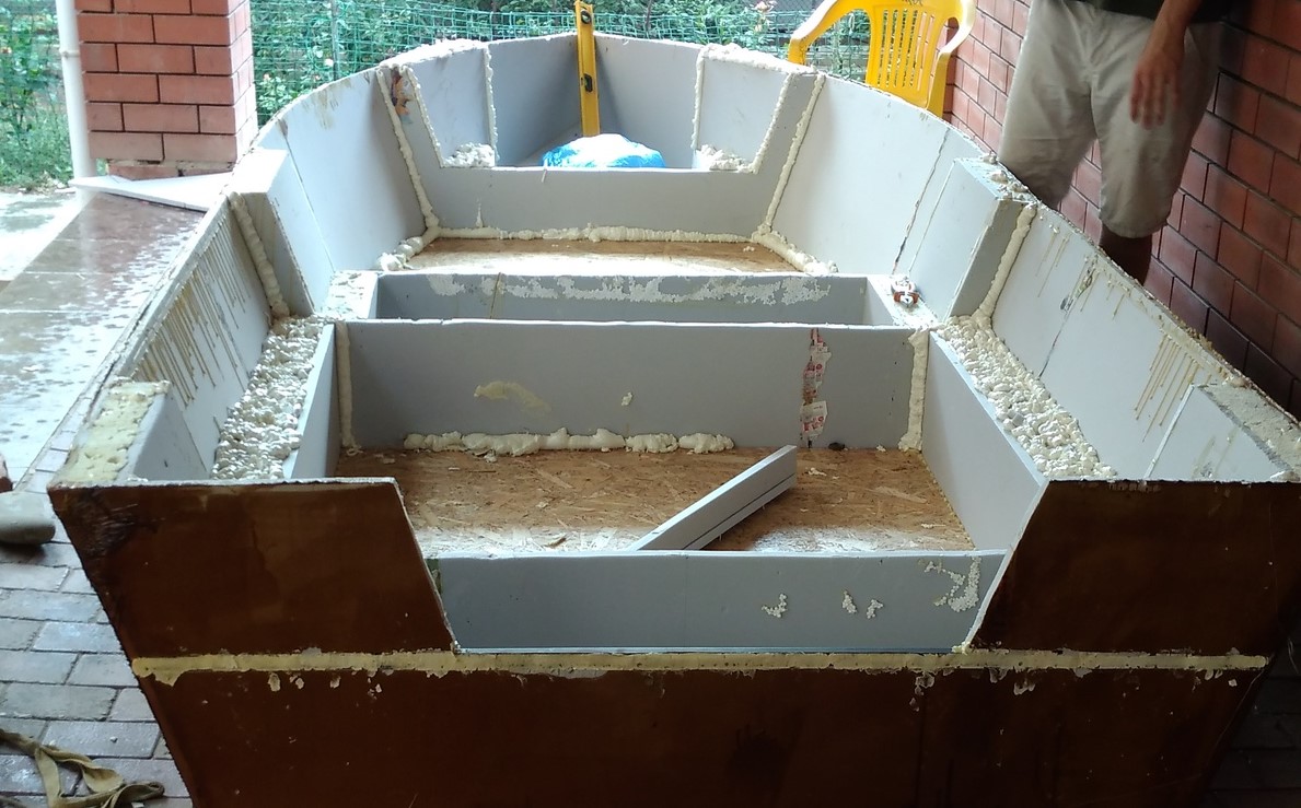

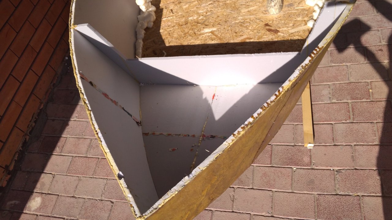

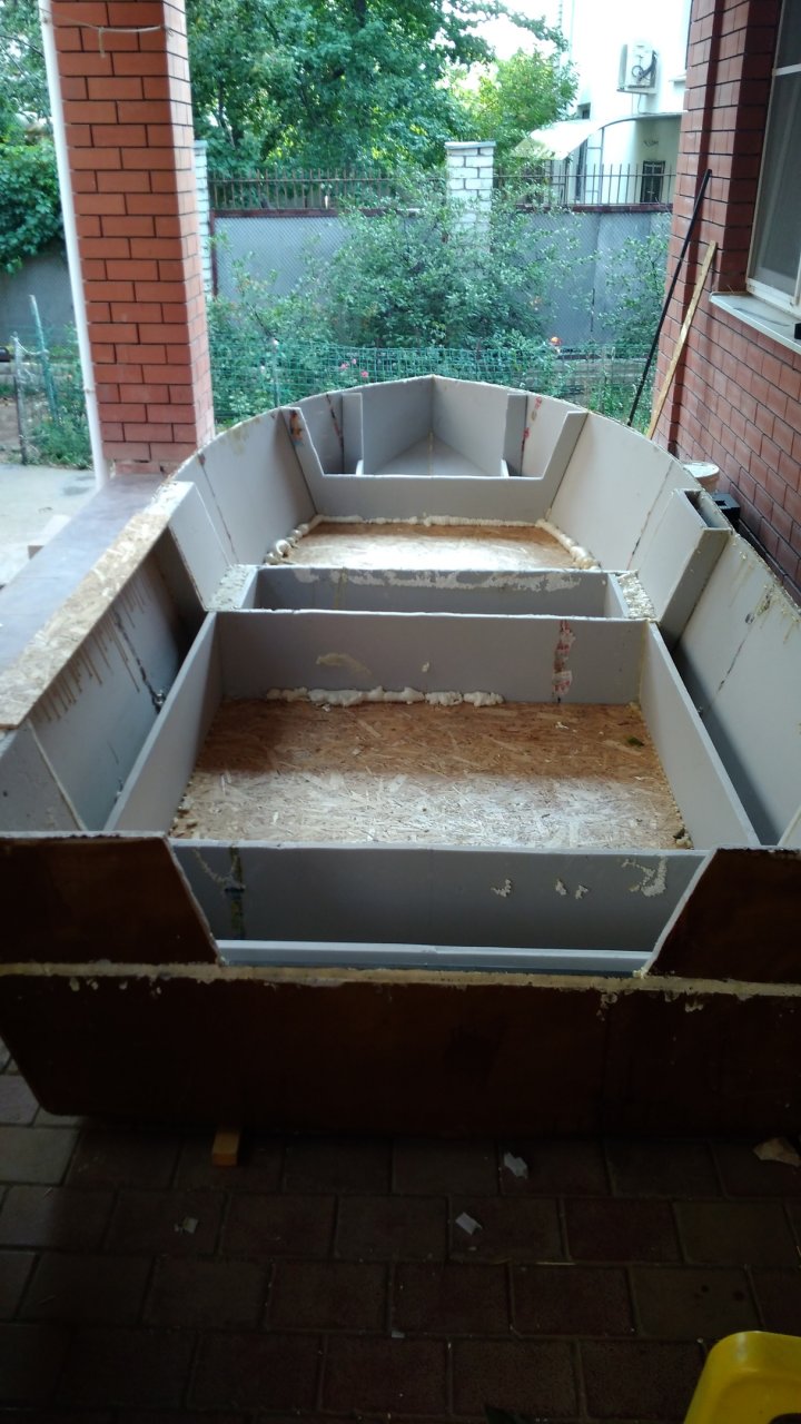

Я не стал бы применять ОСП,лучше бы фанеру, и ещё пена монтажная - обычная воду тянет, так как более 80% открытые поры, нужна двух компонентная.
А в общем замечательно, отличная лодка.

Какой вес у лодки получился?

Вес пока 75кг, но думаю будет 85 в итоге. ОСБ применил насмотревшись на расслоившуюся фанеру везде где-только можно у всех катеров которые видел. А ОСБ и под полом в домах и снаружи вроде норм, там ведь внутри по сути смола для влгостойкости замешена. На счет пены, практика ее применения в разных местах показала что не сосет если не самая дешевая наверное.

Ламинированная 9мм на слани идёт, а за пену в лодке - почитай темы на разных форумах, много где об этом.

Конечно она лучше но и стоит в 10 раз дороже, ну и вес где-то раза в 2 больше. Задача была простая - закатать ровный пол, и прикинув что ОСБ по любому не хуже листа пеноплекса под ногами. Читал, многие пишут что вскрывают пену и не находят воды, думаю что дело во многих факторах все таки, в том числе доступа воды к пене, в данном случае прямого доступа нет, разве что конденсат.

Всё очень хорошо, земляк. Всё правильно сделал...

ОСВ органически не люблю, видел как размокает и крошится.... Ну а пена, может у тебя закатано более качественно чем на производстве и не будет доступа воды. Если герметично то и конденсата не будет, просто неоткуда взяться. Время покажет.

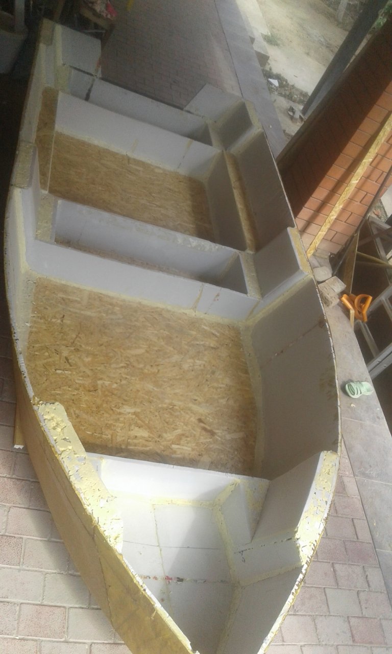

На мой скромный взгляд подъём форштевня слишком мал. Будешь втыкаться в берег и очень сильно переживать по этому поводу.

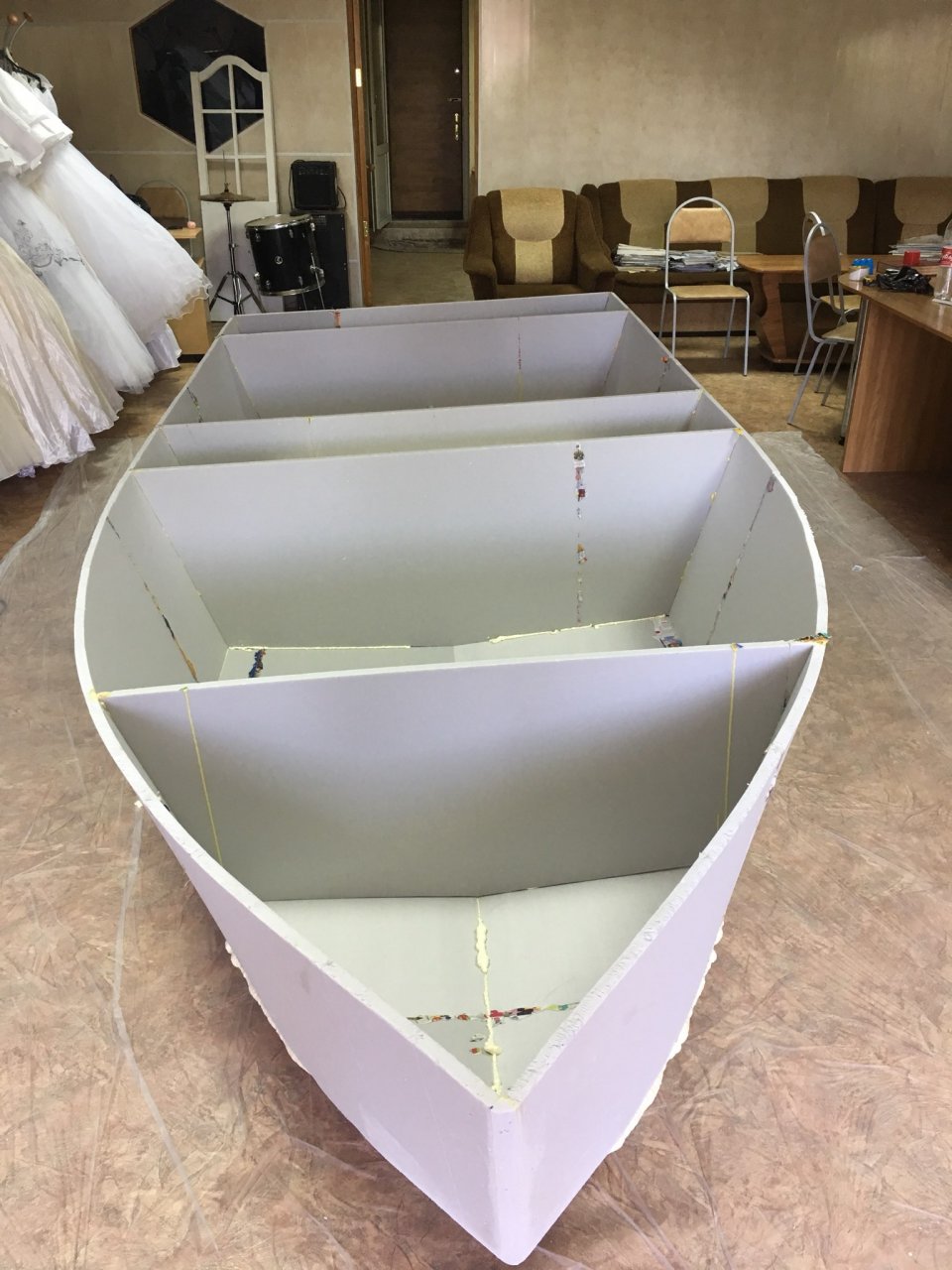

Было бы ещё неплохо соединить отсеки между собой (так, чтобы шпангоуты не мешали протеканию воды и грязи к корме, где очень не помешает сделать пробку для слива). Но, если чессно, я сам не знаю, как это сделать в лодке из пенопласта...
Красить не спеши, сначала испытай.
А в остальном... красавчег, куле там говорить :snimau shlyapu:
Спасибо за совет, кстати именно твои видео побудили решится начать строить лодку, идея давно была но не хватало общего представления процесса.
Подъем небольшой, но для Астрахани пойдет, тут кое-где речку пешком перейти можно)). Кстати на этих фото плохо его видно, вот получше есть.168328168329
Мне кажется просверлить шпангоуты и вставить что-то типа этого https://ru.aliexpress.com/i/32686694728.html можно даже на готовой лодке, но я думаю оставлю как есть, кину губку под ноги если что))
