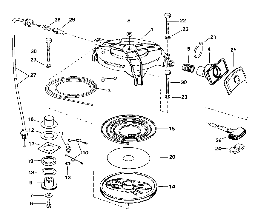

Джонсоводы подскажите, постоянно ломаются кулачки ручного стартера, цифра 11 на рисунке. В чем может быть причина?

Шибко сильно дергаешь. Потяни ручку, выбери слабину и после зацепления- дергай. А то все в полную дурь, с размаху, да за голову. У меня один клиент так дергалку оторвал, и ребра об банку сломал.

Да нет, дергаю как раз очень нежно, мотор заводится с маленького рывка, но вот потом, после завода, такое ощущение что, кулачки не успевают убираться и их маховиком обламывает. Пружину даже поменял, думал из-за нее, но нет.

Сними таган да посмотри как пружина отрабатывает. Может промыть - почистить механизьм и заново смазать.......
