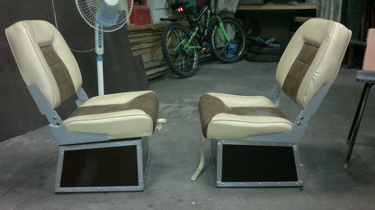

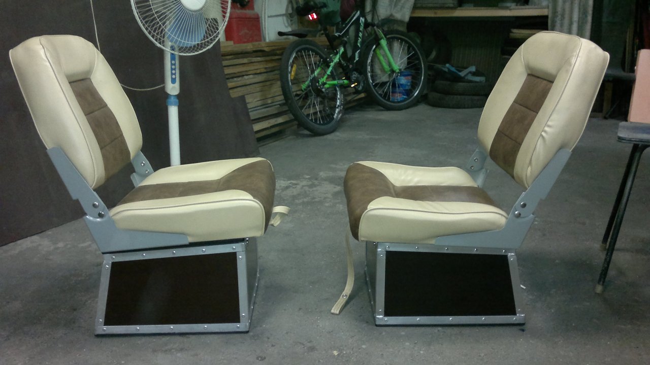

Всем здравствуйте.)))вода стала твердой и начались мысли по усовершенствованию лодки.у меня сиденья на стойках . этим летом пришлось ночевать в лодке.дико неудобно.хочется придумать складные.может кто подскажет варианты.

С такими хожу и проблем с местом в лодке нет
Спасибо за вариант.хочется чтоб можно было сложить к борту.по типу как в купейных вагонах в коридоре)))).безделье не дает голове покоя)))
1 880
9 555
4 762
Найди описание лодки "Темп" .Там ответ на твой вопрос.Передние сиденья там устроены так как ты хочеш.
А как вы упоры зрабили, чтоб неездили сидухи по полу, и когда на спинку облокачеваешься чтоб назад ненырнуть
А ни как! Внимательно посмотри на фото сидений сбоку. На форму рундука.Опрокинуться почти не реально.Побывал.Без посторонней помощи не кувырнёшся!А не юлозят потому что фанера сетка к сетке(пол,рундук).В общем поверь на слово!За лето никто не упал!
Задняя часть удленнена ,служит опорой , у меня то не фонера, постоянно откручивать когда спать надоело, на бок к борту тоже не вариант, место крадет,вот ваш вориан куда лучше, фанеру 6мм илм какая там меньше, на уголки, как увас, , думаю два сиденья по вашему варианту к задней лавочке по середине друг на дружку и ногам мешать вытянутся небудут, так тогда нах поворотные

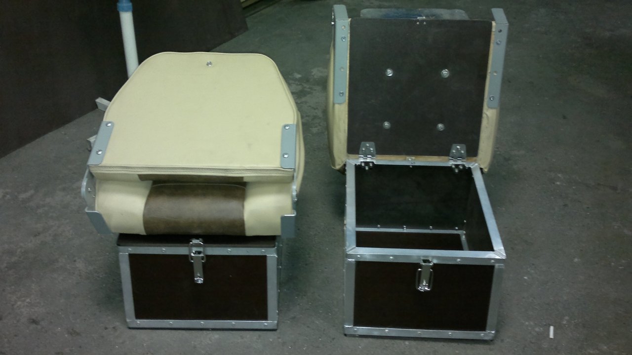

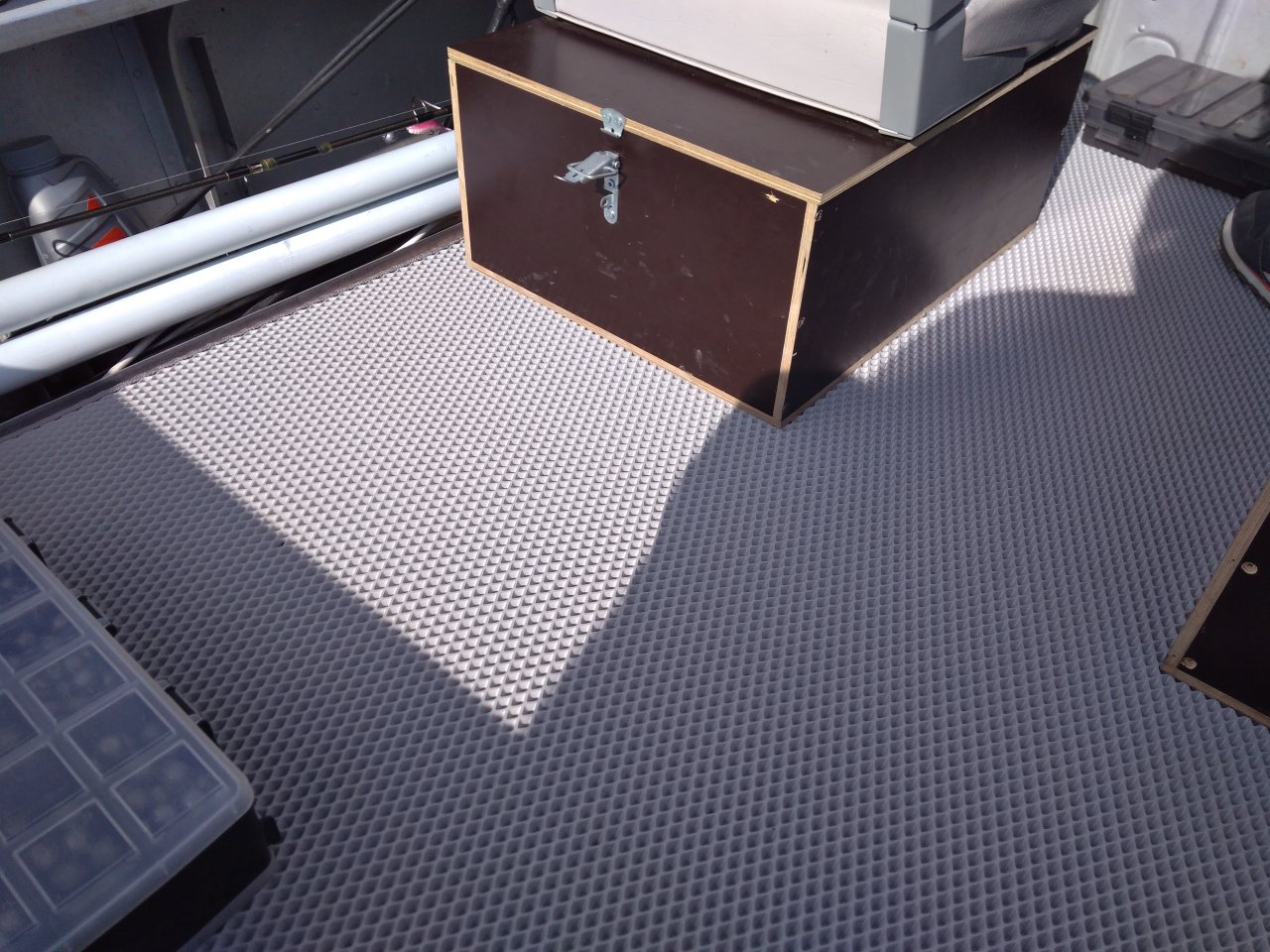

Что то я непойму , у вас в рундуке уголок виден, тоесть в ребро прикручина фанера стенки, а пол рундука с другой стороны, тоесть вся апора на весь лист ,а не на уголки?
Молодец Андрюха! Доглядел таки!!!!Потому и не юлозят!;) Ну в дождь не попадал,а вообще есть чем накрыть.Упаковка мусорных мешков(больших) всегда в лодке.

Мне кажется что если поразмыслить то можно массу вариантов придумать. Главное знать что ты сам хочешь. Мне сейчас мысль об том что бы сиденья были вдоль всего борта с рундуками, а крышки раскладывались под постель. Идея созрела но вот как всегда руки не доходят.

На сезон зделаю как у вас

У меня так же сделано, основание сидушки 40-40, рундук сделал 40-50, 10 см запас за сидушкой, ниразу никто не падал, даже намека не было. По фанере немного скользит, но я постелил Ева коврик, по нему стоит как влитой.167622

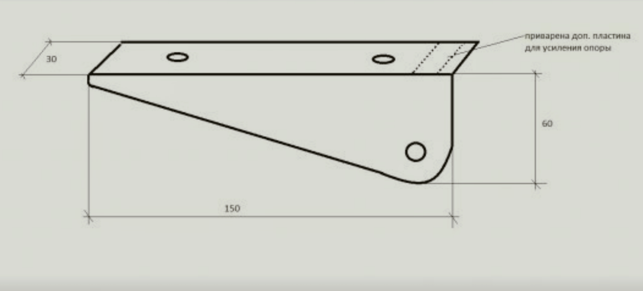

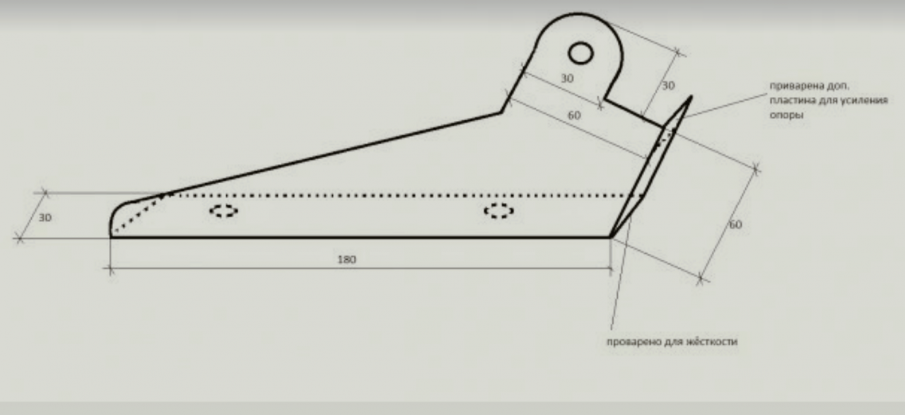

Кстати парни, если кто соберётся сам сваять складные кронштейны для сидений как у Владимира, у меня были эскизы этих кронштейнов, можно будет поискать. Мне их присылал ныне покойный Сергей(kness), на Мотолодке познакомились. Писал, что самый удачный вариант кронштейнов на этих эскизах.

У нас человек делал такие из нержи, если надо, могу уточнить
не потерял пока чертежи пришли пжл

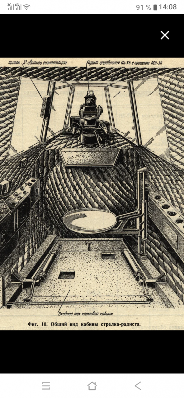

На фронтовом бомбардировщике ИЛ-28 в кабине стрелка радиста было сиденье на поворотном кронштейне,при повороте к стенке кабины, само сиденье напоминающее сковородку, поворачивалось всей плоскостью к стенке кабины.

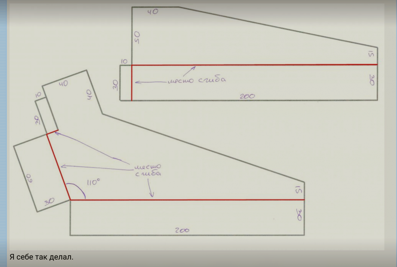

Такие? 220222220223220224
