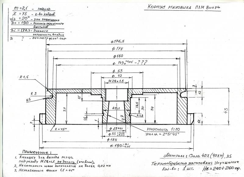

T turboopel пассажир Регистрация 12.09.2012 Сообщения 2 Карма 0 Имя сергій Лодка opel Мотор 2l 12.09.2012 #1 Добрый день. Скажите пожалуста какой диаметр (наружний) венца маховика под стартер на вихрь-25 Срочно.
реф-мех капитан 1-го ранга Регистрация 16.01.2012 Сообщения 4 462 Карма 195 Возраст 84 Город Мариуполь Имя Михаил Лодка Казанка 5М2, ПВХ Thunder ТМ-270 Мотор Вихрь-30, Вихрь-45 12.09.2012 #2 turboopel сказал(а): Добрый день. Скажите пожалуста какой диаметр (наружний) венца маховика под стартер на вихрь-25 Срочно. Нажмите, чтобы раскрыть... 190мм
T turboopel пассажир Регистрация 12.09.2012 Сообщения 2 Карма 0 Имя сергій Лодка opel Мотор 2l 12.09.2012 #3 А немножко больше бывают где-то 21-22см??????
реф-мех капитан 1-го ранга Регистрация 16.01.2012 Сообщения 4 462 Карма 195 Возраст 84 Город Мариуполь Имя Михаил Лодка Казанка 5М2, ПВХ Thunder ТМ-270 Мотор Вихрь-30, Вихрь-45 13.09.2012 #4 turboopel сказал(а): А немножко больше бывают где-то 21-22см?????? Нажмите, чтобы раскрыть... Вложения img712.jpg 68 КБ Просмотры: 1 458
