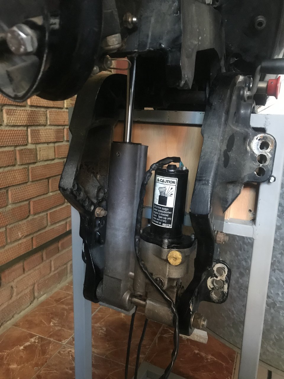

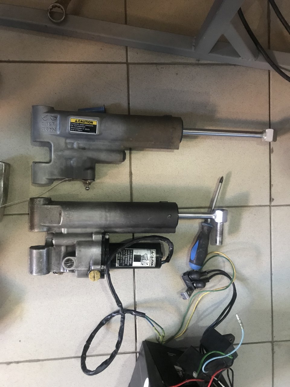

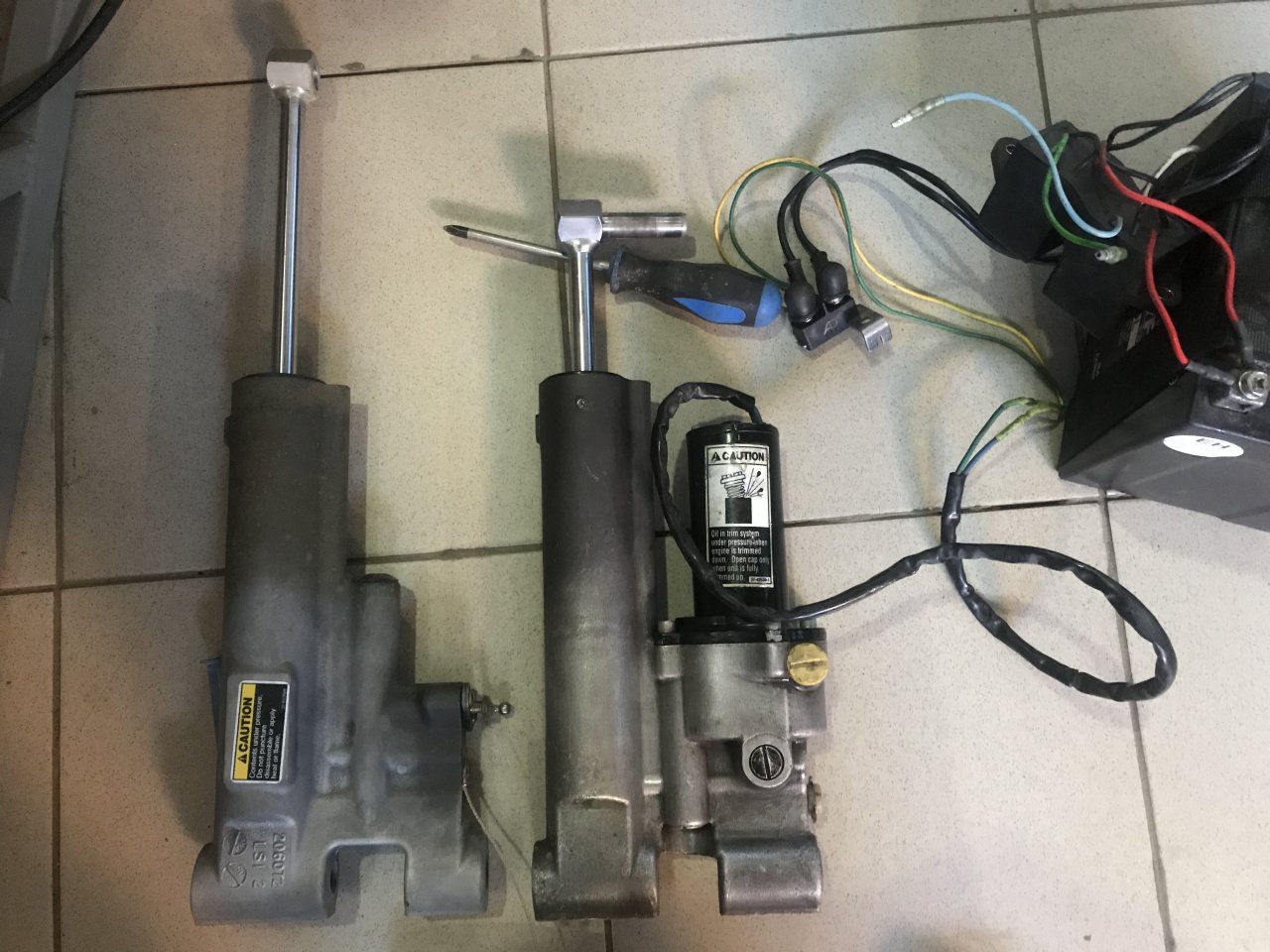

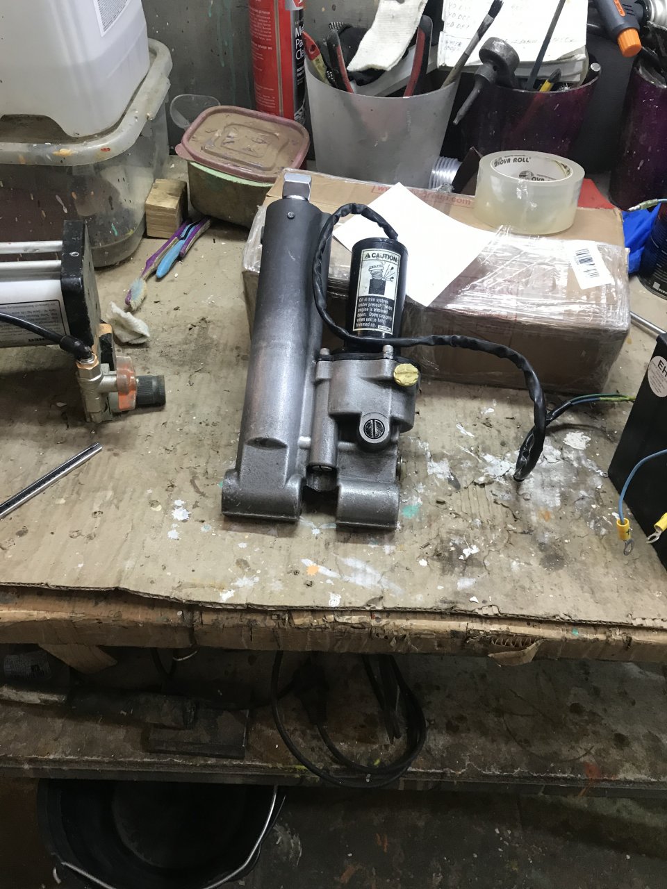

Народ привет! Вот озадачился установкой трима на свой Меркурий! Изначально там стоит гидропомощник, но задал вопрос на форумах, получил ответ, что струбцины менять не надо! Меняется только сам цилиндр! Дал объявление о покупке и через буквально неделю был приобретён родной трим! Фото прилагаю! Так что народ меняйте смело! Плюс ко всему если не дай бог сломается манжета или шток цилиндра, можно вытащить из помощника! Они идентичны!
