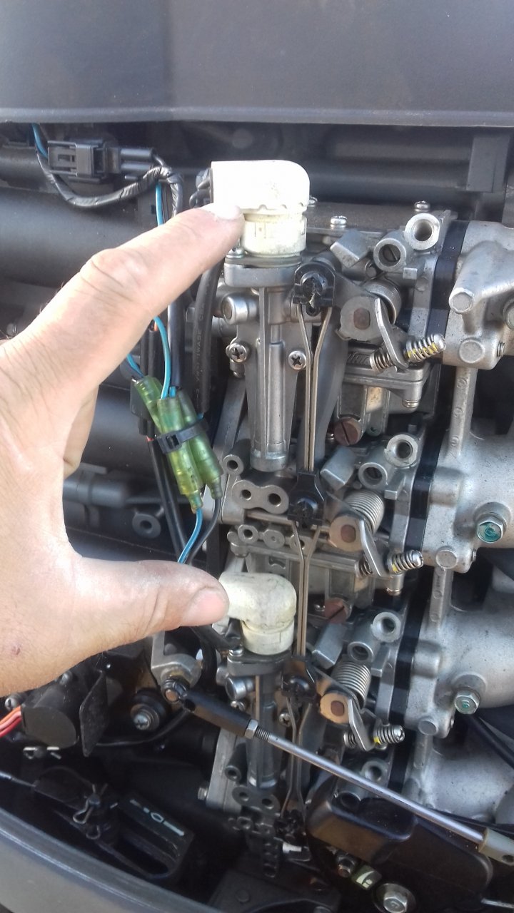

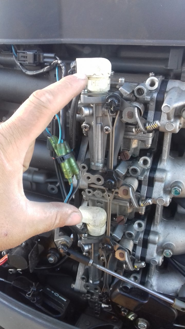

Если не трудно фото как хоть они выглядят электроклапана.

С противоположной стороны блока, на теплообменной плите, установлен датчик температуры. Скорее всего он косячит. И еще проверьте датчик положения дроссельной заслонки, он отключает соленоиды пуска и прогрева...

Короче сегодня снял эти белые приблуды с иглами,зажигание вкоючаешь ток на них не идет.Попробовал на примую иглы к аккуму,ни каких шевелений ,стоят твари на месте.

Питание туда подается от генератора, после запуска. При подаче питания игла должна закрыться за 2-3 мин.
