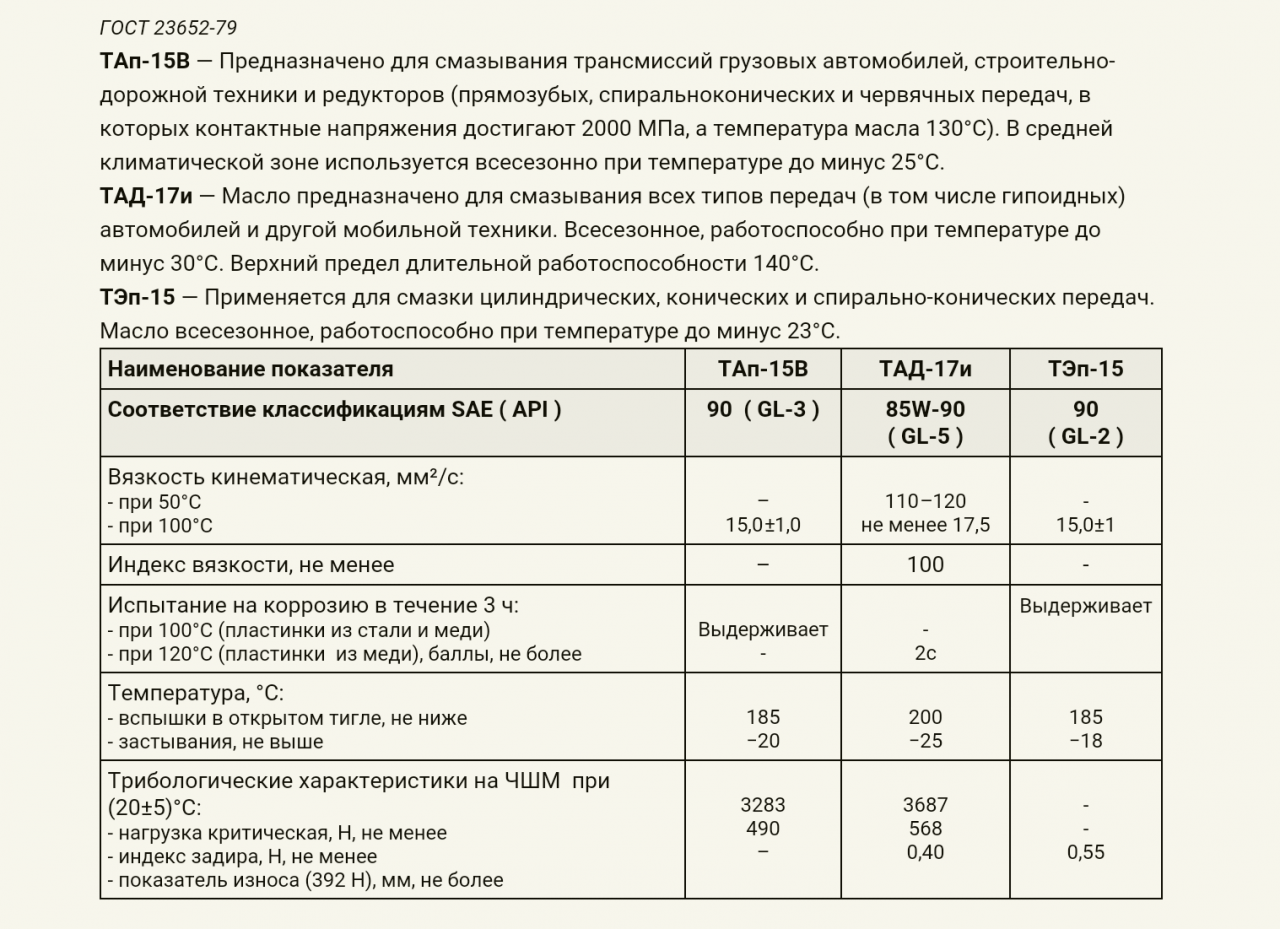

рекомендовано моторное масло, но коробка с ним шумит и воет,..........
"Выли" пятиступки и именно шестерня пятой передачи, она же и накрывалась довольно быстро, из за своего расположения, болячка известная и метод лечения был найден быстро - лить масла больше уровня, на стакан (200-250 гр.) и всё, ни гула, ни остального геммора.
4 199
Ты это с классикой путаешь. Там пятая в задней крышке стояла. И голодала при нормальном уровне масла.

Да, т.к. причина была одна, не хватала стандартного уровня масла для нормальной работы, от классики метод и пришёл, по аналогии.
Не я его придумал, самого научили, показали, ещё "Римет" в масло добавляли и забывали про все "болячки", коробки переднеприводных ВАЗов.
