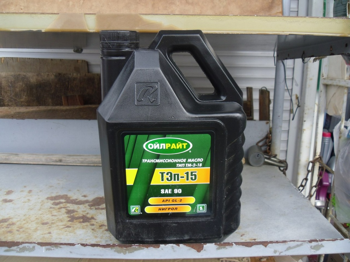

Нигрол забудь, прошлый век. Я канистровку держу для моих моторов, которые совсем без сальников.

Нигрол конечно утрированно, но ТАП 15, ТАД 17 вполне можно, тем более ТАД 17 гл 5.
