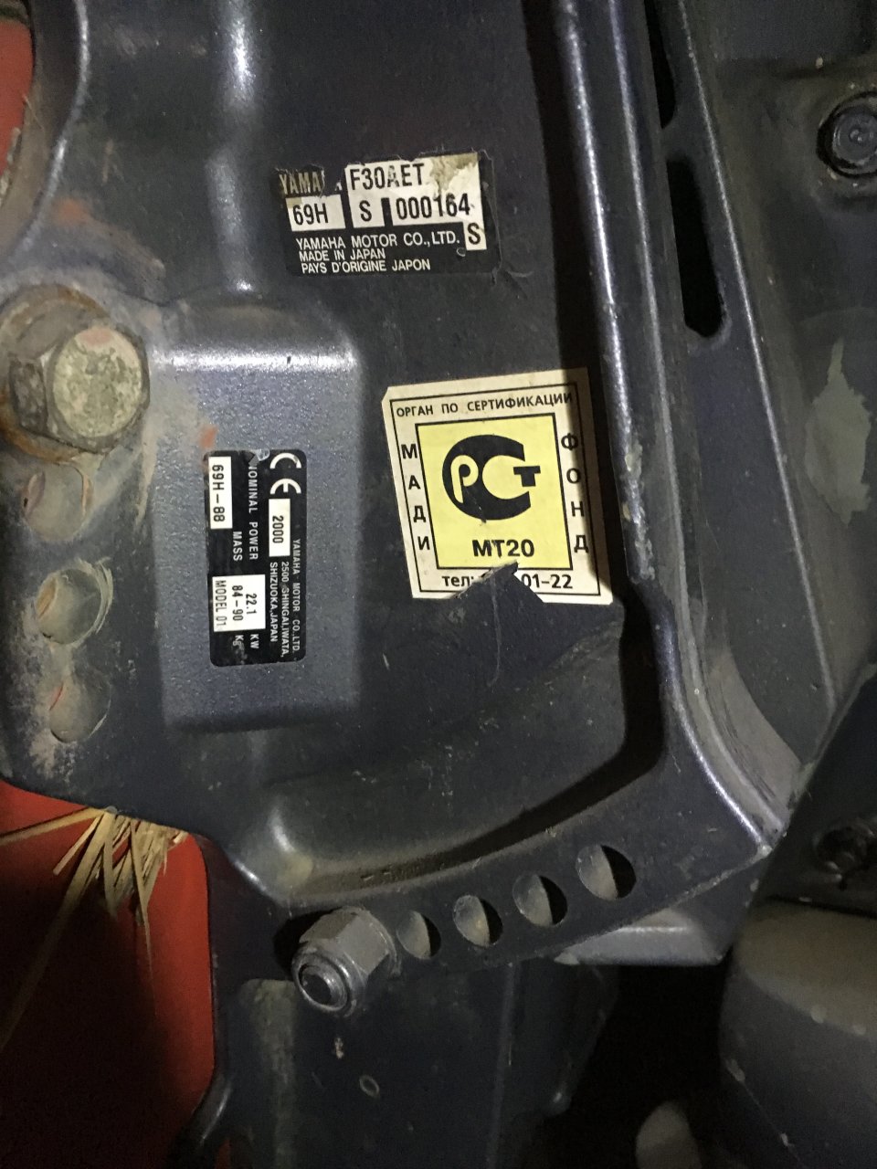

Ямаха f30aet

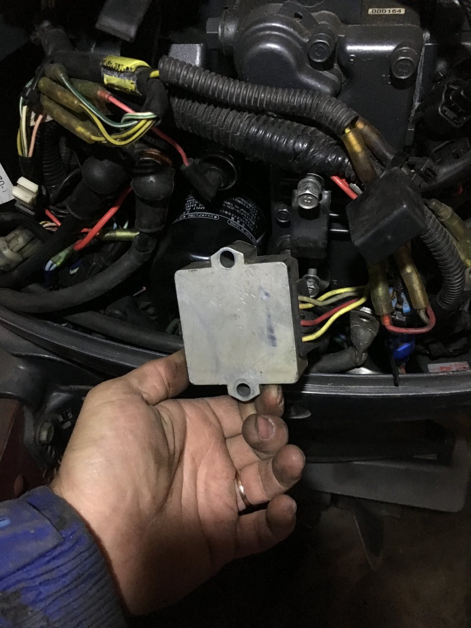

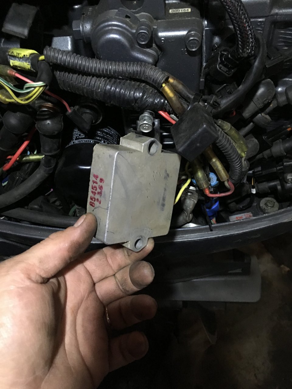

Народ где купить коммутатор не могу подобрать

Если коммутатора в продаже нет, то лучше смотреть что под маховиком, какие датчики, подвижны они или нет, какие зарядные катушки, какие катушки зажигания и как они включены.

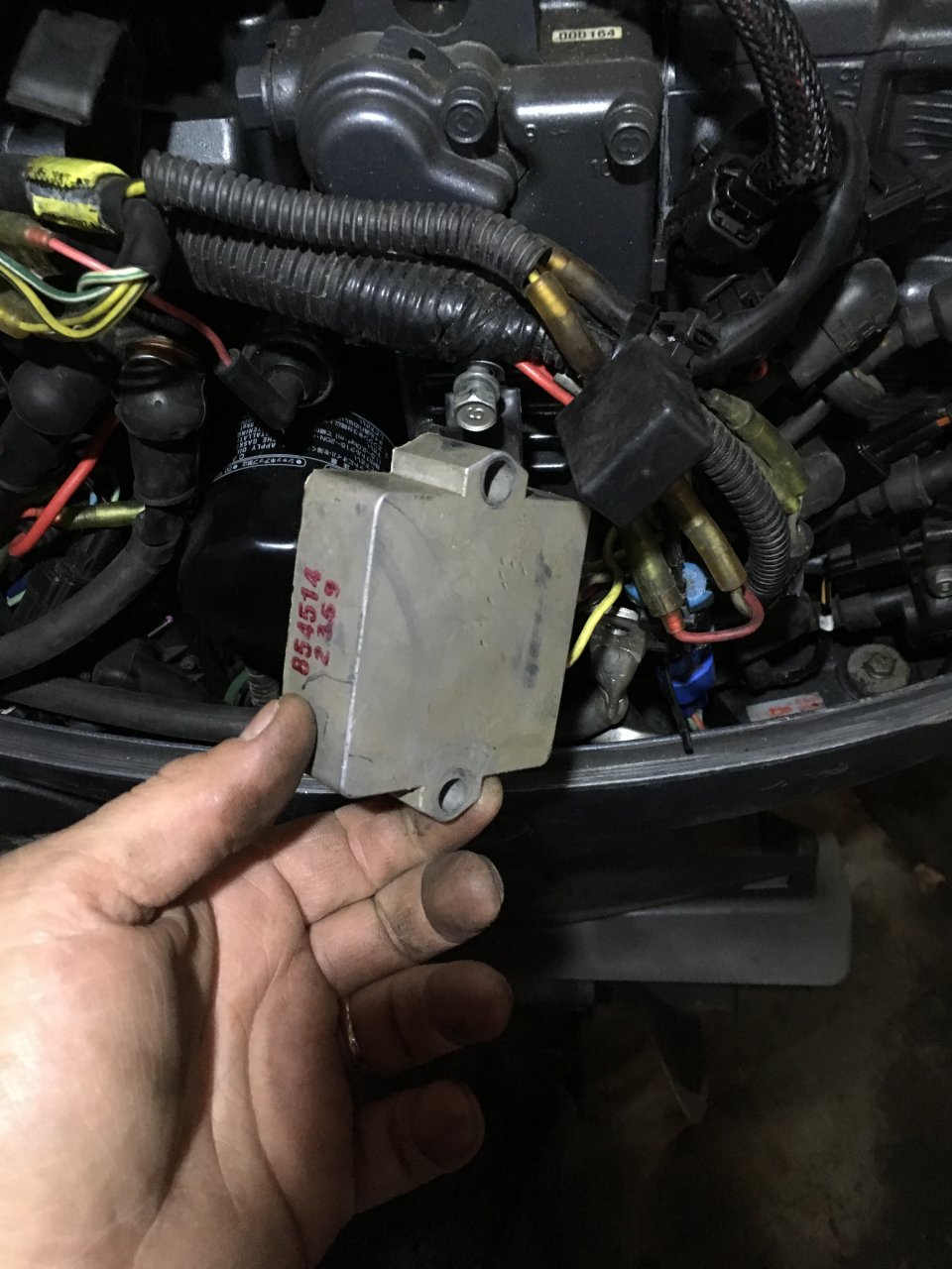

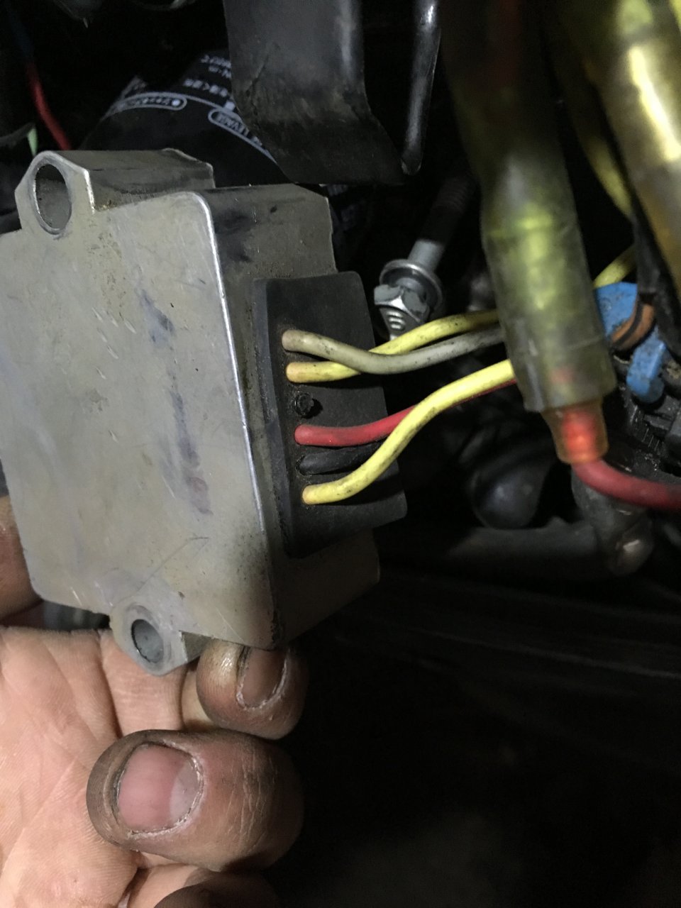

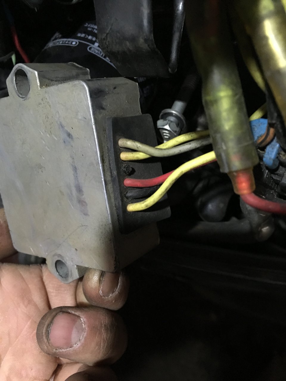

При подборе запчасти показывает с 6 проводами а у меня с 5 Зап части в наличии нету чтоб поставить и проверить.

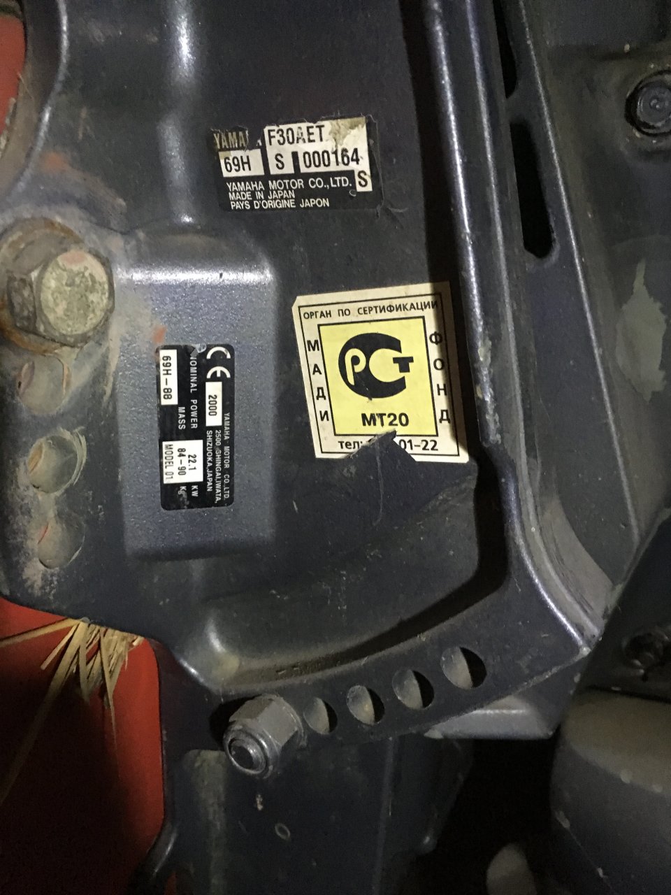

Какого г/в мотор, и как называется твоя запчасть по правильному?

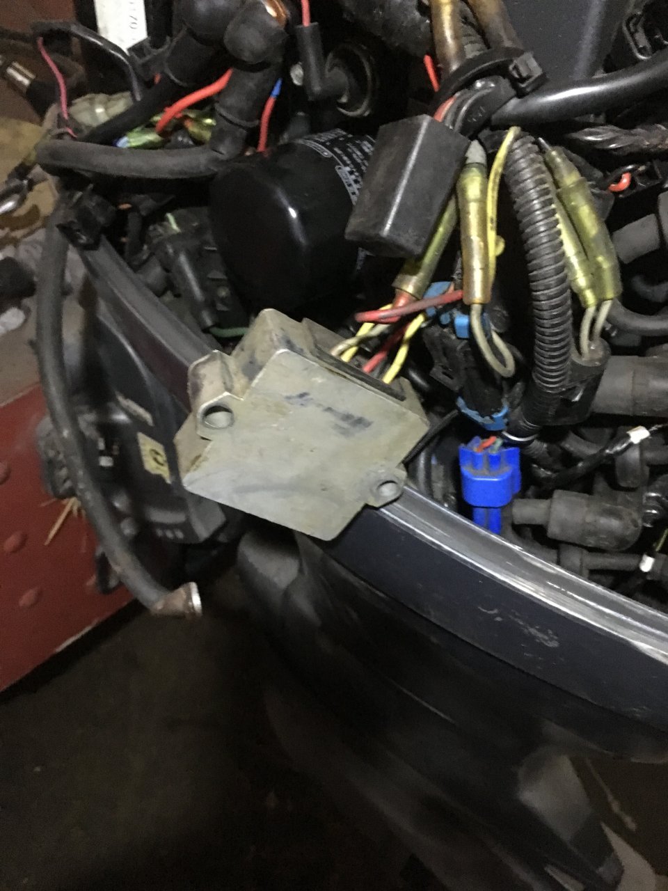

Сдается мне это регулятор напряжения.Комутатор выглядит не так

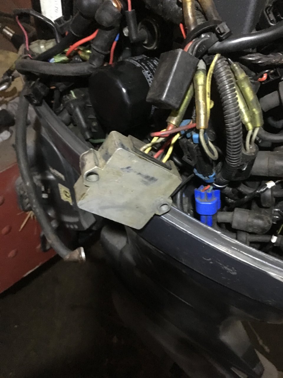

Судя по фото, похоже на какую-то самодельщину. Не так ли?

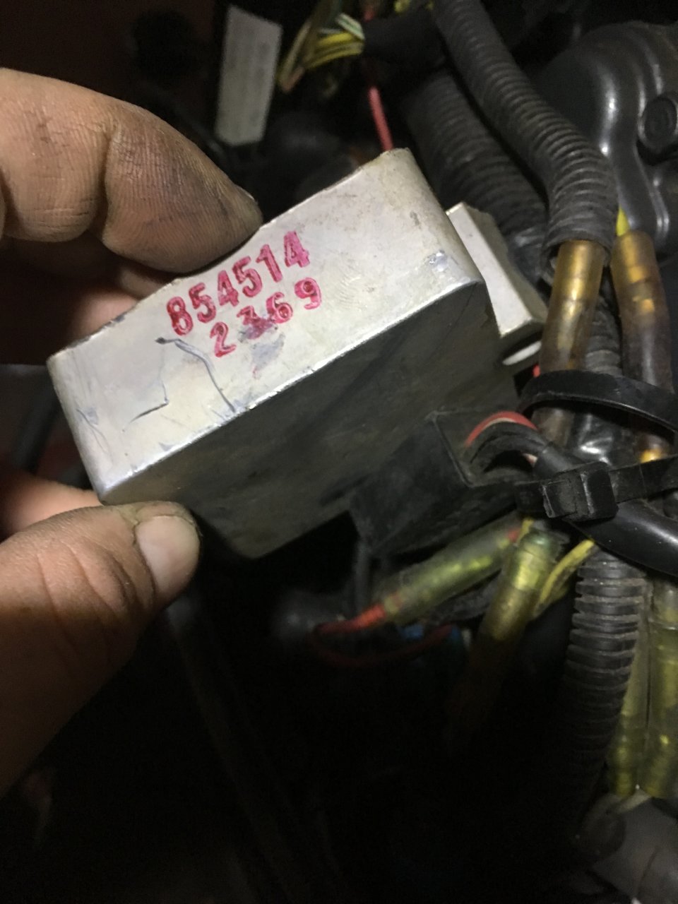

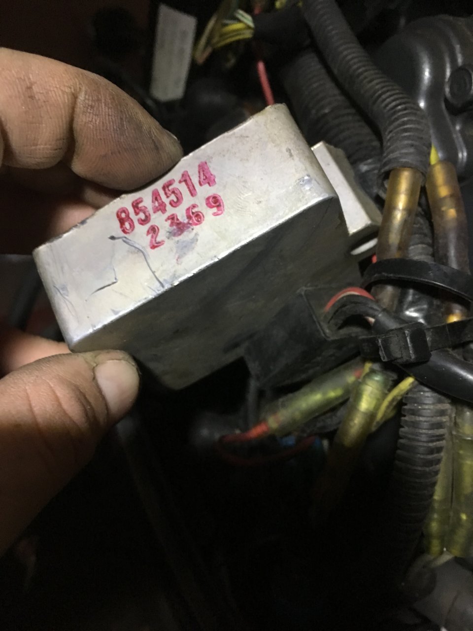

По номеру в интернете 854514 выдаёт в Интранете регулятор напряжения Меркури. Но что означает номер ниже 2369 . На найденых фото другие цифры

Не занимайтесь самодельщинной, поставьте родной.

На фото - выпрямитель-регулятор. Мерко-тоховый, похоже, от 2т. мотора. Ремонту подлежит.
Почему он оказался на Ямахе - другой вопрос.
