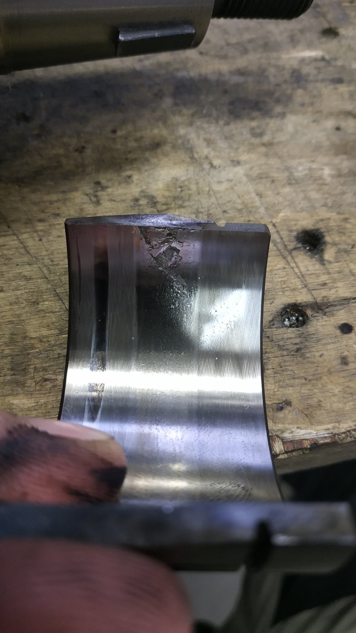

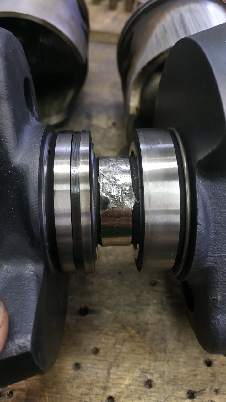

Уважаемые коллеги прошу помощи!!! Разобрал я тут свой мотор 40 л.с. и увидел следующий дефект. Может кто сталкивался? Подскажите пожалуйста что делать?

Я наверное ничего нового для Вас не скажу- менять коленвал.

Дааааааааа.......Печальное зрелище.Я так понимаю что это центральная опора.Что делать.Узнавать есть ли ремонтный размер вкладышей и точить .Если нет то вал под замену.И ещё.Искать причину масленого "голодания " ,это скорее всего и было причиной этой картинки.

Там нет вкладышей... это колотый игольчатый подшипник и КВ- его внутренняя рабочая поверхность...

Разумнее будет заменить КВ и шатун. Если такой возможности нет, можно пробовать наплавить шейку КВ с последующей обработкой (закалка, ТВЧ, цементация, азотирование и т.д. - спецы подскажут) С колотым шатуном сложнее, скорее всего - только замена. При восстановлении КВ наплавкой, рассчитывать на безупречную работу , в т.ч. по ресурсу, не приходится. Замена проще.

Я понял, спасибо. Мои худшие подозрения оправдались! Может кто подскажет тогда где достать мало бу?
