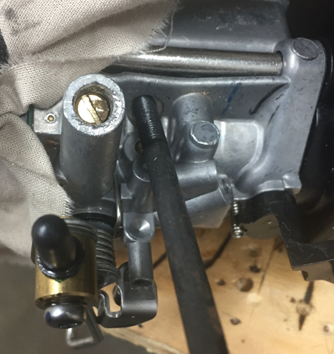

Обнаружил заглушку в воздушном жеклере #42 на карбе Keihin.
Это так и надо?

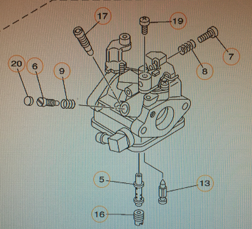

Дв-ль при резком открытии заслонки глохнет и не развивает обороты. Наработал всего 25 часов? Как наработал хозяин не помнит, но говорит что мощи нет. Где найти манул на карб и эту серию дв-лей?

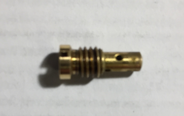

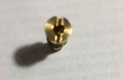

Заглушки с торцев с входа( шарик и не болтается внутри трубки) и с выхода смола
Неужели шарик не допресовали до дна жиклера?
Это так и надо?
Дв-ль при резком открытии заслонки глохнет и не развивает обороты. Наработал всего 25 часов? Как наработал хозяин не помнит, но говорит что мощи нет. Где найти манул на карб и эту серию дв-лей?Заглушки с торцев с входа( шарик и не болтается внутри трубки) и с выхода смола
