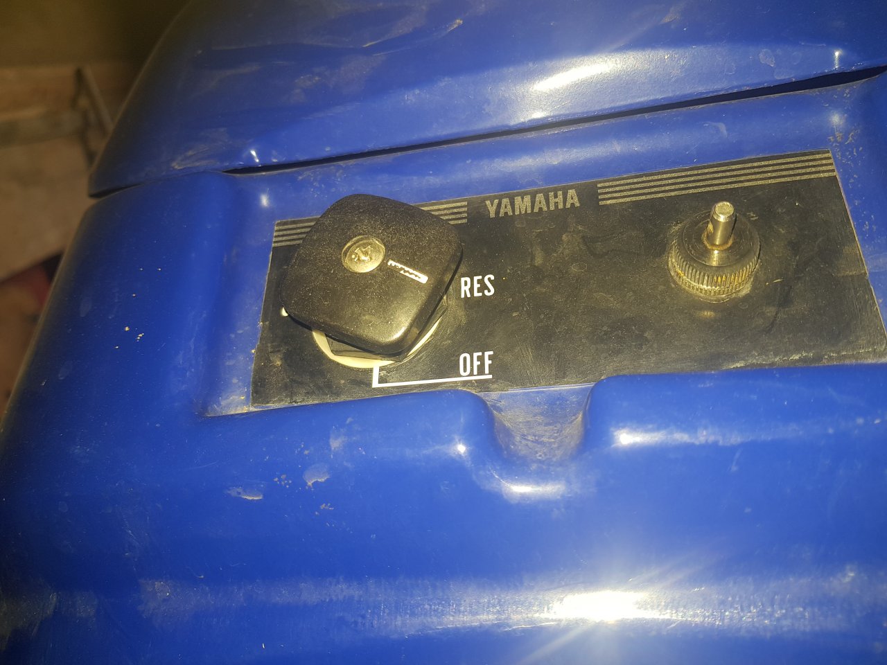

Купил данный гидроцикл три года назад. Два сезона откатался без проблем и забот. В третий сезон чёрт дёрнул покрутить рычаг(на фото слева) и не запомнил положение исходное. Теперь проблемы хоть на горячую хоть на холодную. На холодную(после прогревания 5 минут) при трогании с места рвёт как бешеный набрав полную скорость может просто начать глохнуть и если рычаг газа не отпустить заглохнет, если отпустить то будет работать на холостых, но при полной подаче газа глохнет, если давать постепенно то развивает обороты. На горячую с места так же рвёт и не глохнет до того момента как бросить газ и если надавить на газ до полной остановки то тоже начинает глохнуть, при этот если полностью остановиться и дать полного то начинает ехать нормально. Как не крутил рычаг, помогает на немного и снова.
Выкручивал свечи- залитые. Поменял на новые- не помогло. В гидроцикле дальше свечей не лез, я так понимаю данная крутился это регулировка заслонки карбюраторов? Куда копать подскажите, в сервис не очень хочется обращаться.

На сколько я понимаю эта крутилка- кран резерв в баке. В баке две тиубки забора топлива одна покороче, резерв до дна бака. Думаю что проблема не связана с крутилкой, нужно смотреть топливку начиная от бака заканчивая карбюраторами. Но если есть уверенность что из за него, то нужно искать подсос возбуха в кране.

если крутилка это перекрытия крана, почему тогда у неё три положения? ON OFF и RES

А я думаю почему только два???
Он- от полного до 1/3, res-от 1/3 до 0, of- закрытый кран.
