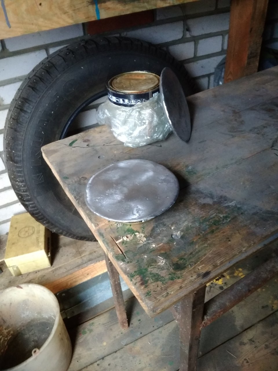

Всем спасибо.Купил китайскую тарелку из нержавейки,разобрал старый аккамулятор,газовой горелкой с балончиком расплавил и залил в тарелочку.Получились по 1.5 кг каждый.Сборку еще не производил.

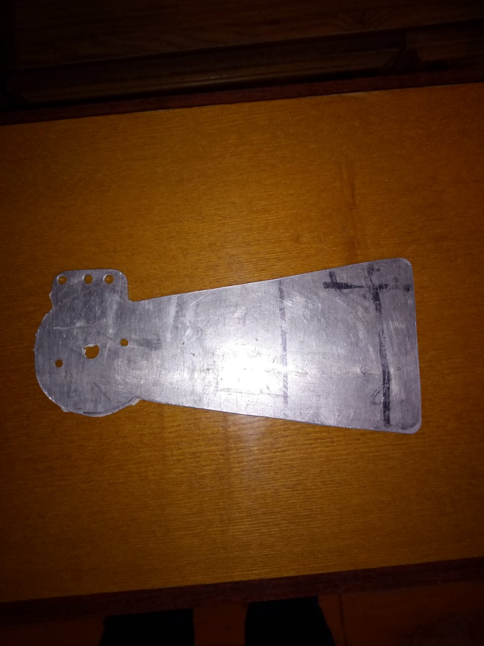

Вот что делал я .груз не нашёл но это отливки в половнике форма обтекаемая и вес любой можно зделать

Ты на правильном пути. Лучший груз это свинец.
Не забывай про максимальную обтекаемость

Ещё есть какая-то формула вес -глубина непомню сколько надо кг чтобы достичь глубины 10 метров на скорости 3-5 км ч

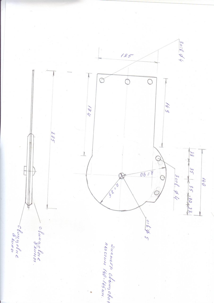

Привет Василий.Я в эту тему вникал.Народ пишет,что оптимальный груз для даунриггера на глубинах 10-20метров в районе 3кг.Это вес всего,плавников и обоих грузов.Если меньше .то за счет сопротивления воды и движения лодки подводную часть сильно сносит,соответственно трудней контролировать глубину.Вижу ,что ты на хвостовике чертил отметки,возможно для укорачивания.

Об укорачивании пока не думал тк испытаний ещё не было постараюсь в следующую навигацию опробовать в реальных условиях

Я и отверстия для крепления клипсы не делал .тоже думаю не менее трёх по центру и краям

Мине таки кажется, что можно попробовать отлить сразу блин с хвостом, ведь чем тоньше груз , тем меньше сопротивление и значит меньше вес .

Думаю что не верно это.А вот сделать сменный"хвост" это мысль.На разных реках и глубинах ,скорость и направление течения может отличаться и разного размера "хвосты" могли бы облегчить "управление " грузом.Да и если предусмотреть весовые добавки к плавникам то имея базовый груз и сменные дополнительные, можно расширить глубинный диапазон.
