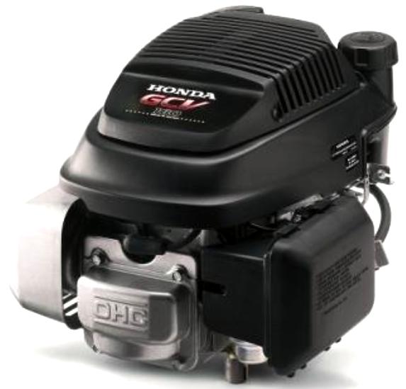

стрелу уже скрестили...вот по мощности , 4 т...хонда
Легкий и компактный HONDA GCV-160 — это бензиновый двигатель общего назначения, его инженеры сконструировали специально для использования на широком спектре оборудования. Аппарат подходит для мотокультиваторов, газонокосилок или мотопомп. Модель рассчитана на бытовое использование, однако может эксплуатироваться и на небольшом предприятии.
Модель HONDA GCV-160 — это четырехтактный одноцилиндровый двигатель внутреннего сгорания карбюраторного типа. Вертикальное расположение вала обеспечивает небольшие размеры и простоту в установке, алюминиевый цилиндр обладает небольшим весом и хорошо отводит тепло от рабочей зоны. Газораспределительный механизм типа OHC имеет верхнее расположение клапанов и распределительный вал в головке цилиндра, это обеспечивает эффективное использование топлива, небольшие размеры агрегата и простоту в настройке клапанов. Воздушное охлаждение позволяет избавиться от лишнего веса, транзисторное зажигание простое в обслуживании и надежное. Двигатель HONDA GCV-160 имея объем цилиндра в 160 кубических сантиметров обладает мощностью в 4.4 лошадиные силы, что позволяет устанавливать его на бытовую технику среднего уровня. Воздухоочистительная система представлена бумажным фильтром, который обеспечивает приемлемый уровень очистки, характеризуется небольшой стоимостью и при необходимости может быть быстро заменен. Запуск двигателя осуществляется посредством пускового тросика, улучшенная конструкция пускового механизма позволяет легко заводить агрегат в любых условиях.
При номинальной нагрузке двигатель HONDA GCV-160 потребляет чуть более одного литра бензина в час, что позволяет говорить о его высокой экономичности. Масса модели менее 10 килограммов, потому его можно устанавливать на широкий спектр оборудования, в том числе и на легковесные модели косилок или культиваторов. Данный двигатель по всем своим характеристикам отвечает самым жестким европейским требованиям по безопасности и экологичности.

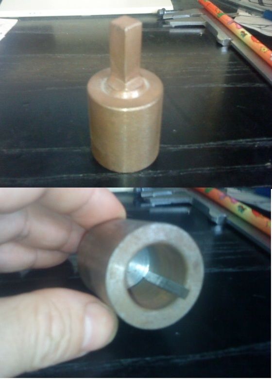

28,6 КБ Просмотры: 2 861
вжик и готово!
... лёжа не дрыгнешь - 4х тактник мля
