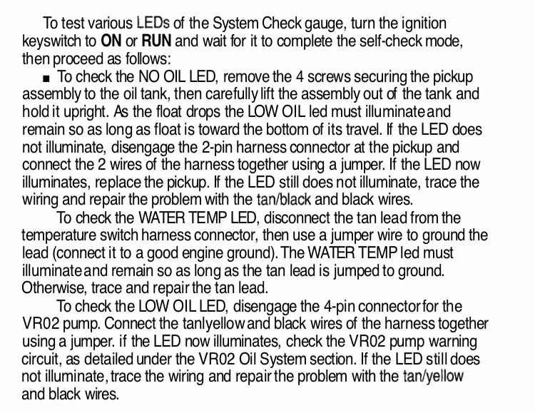

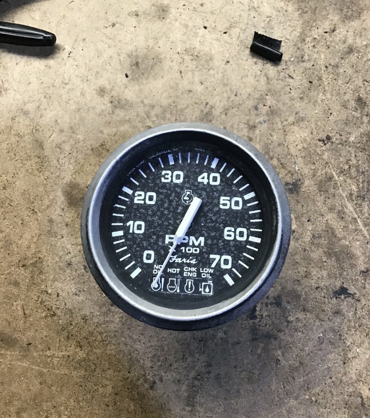

Привет всем! имееться Евинруд 98 года , 2ух тактный, заводить и едет отлично, но напрочь отсутвуют какие либо индикаторные лампы , на просторах интернера нашел , что у него должно быть по минимуму 4 индикатора, наличье масла в насосе, наличье масла в бачке, перегрев двигателя, и чек ендже, я нашел это девайс , фото в приложении, вопрос , если у когото опыт подключения и настройки этого добра. зарание спасибо!
