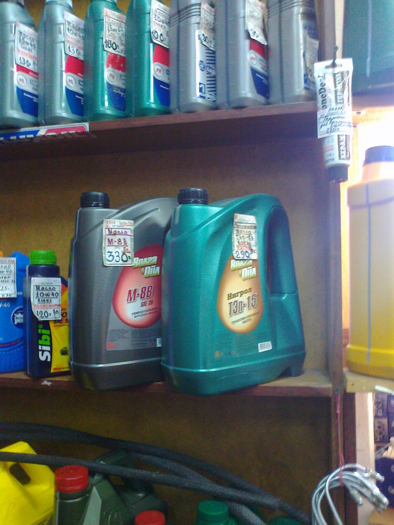

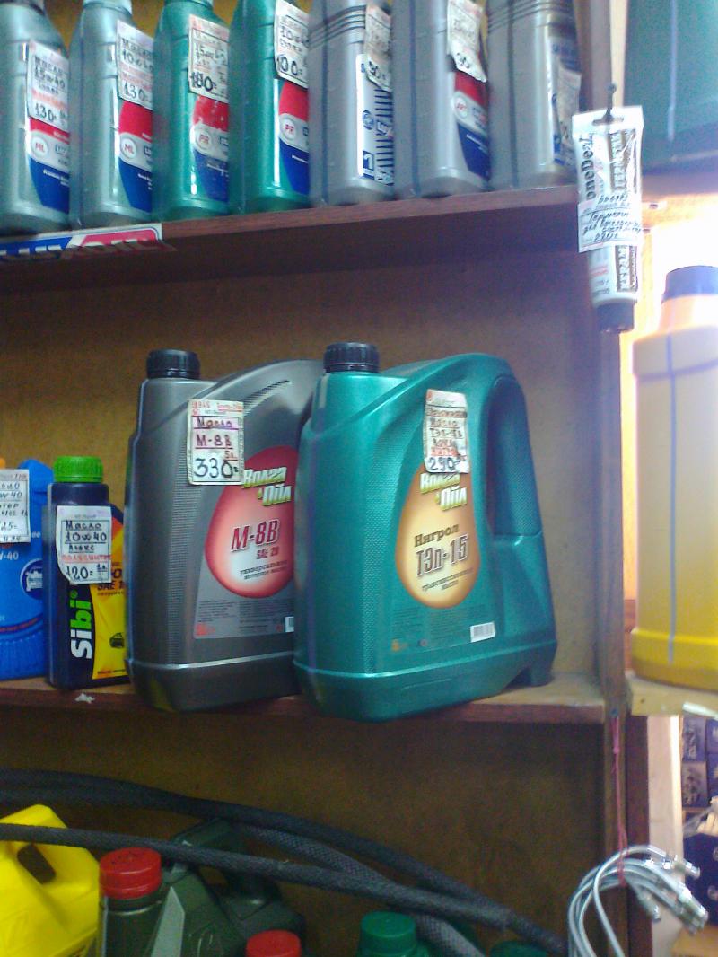

Вот увидел сфотал в магазине и М8 кстати попало,опять же цены можно сравнить
давно его не видел. интересно это тот самый нигрол, что был пол века назад....?......

Где то я уже писал,работал на гарантийной автостанции в начале 2000х "Саратов ЛАДА" - Нет... абсолютно не тот! "Кака" полная... консистенция(моча простите) и воняет как ТАД-17, но цвет дааа - чёрный... и редукторы с коробками "классики"(ваз 01-07) мрут на нём так-же как на ТАД-17! Видел такие,что "съеденными" шестерёнками как лезвиями "брится можно" :crazy:
Это совершенно не тот нигрол, что был в СССР.
Но при отсутствии старого, выбирать не приходится.
Откатал на ТЭП-15 два сезона. Полет нормальный.

вот смотрю я на многообразие масел на фото,а что за муть туда налита вот в чем вопрос,а были золотые времена,приезжаешь на заправку,а там два шланга на разлив,один автол,второй камазовское и никаких подделок

Вот,вот! я тоже всё ни как не могу выбрать,кто пишет ТЭП го..но,кто хвалит его,да и не везде эти масла найдешь,а есть какое нибудь доступное масло,которое в каждом авто-магазине в продаже?
