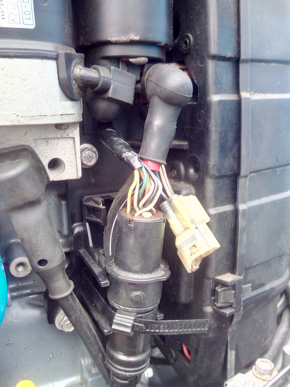

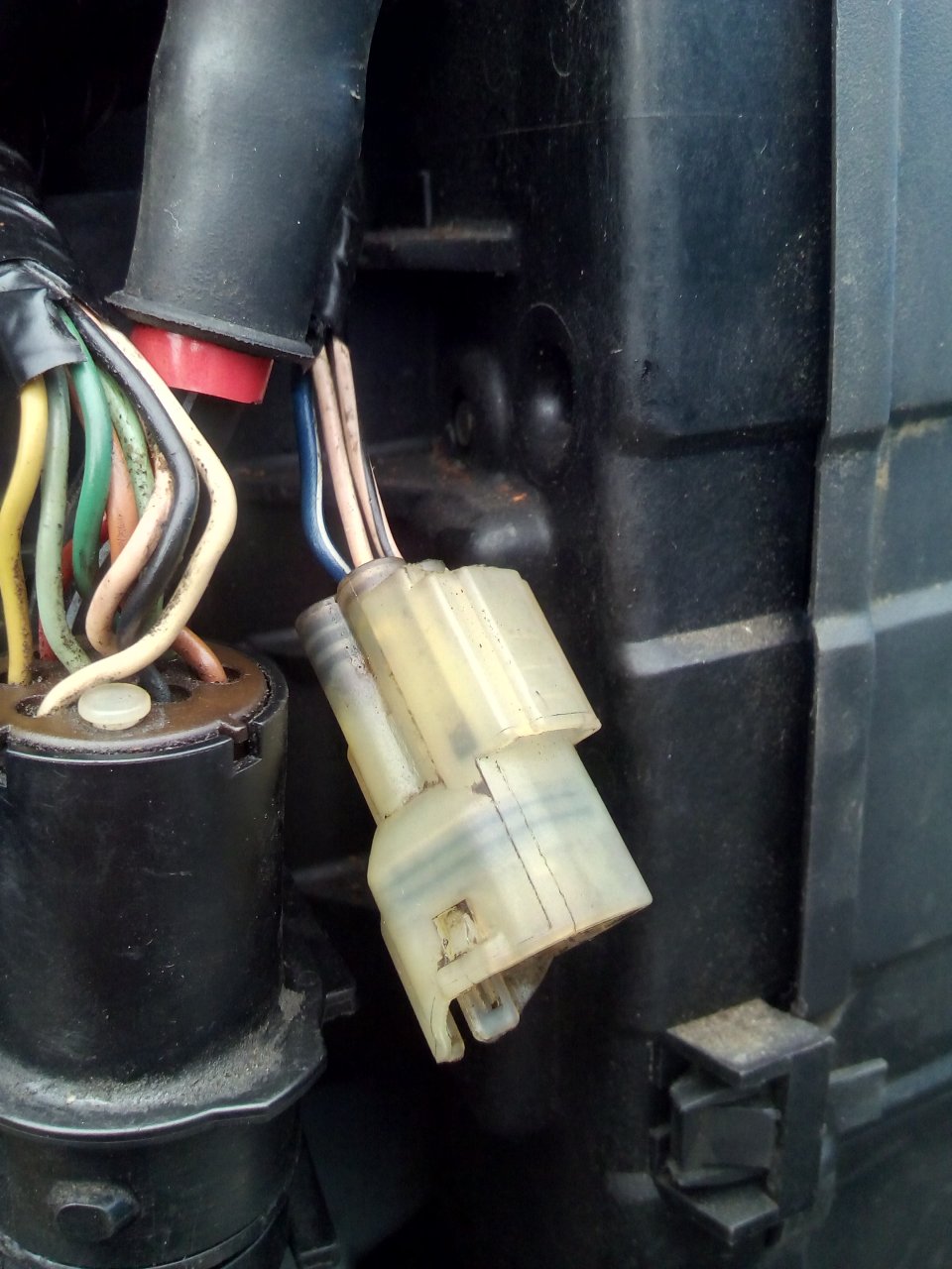

Доброго время суток. Помогите распознать этот штекер и откуда можно подключить лампочки аварийной сигнализации ? Буду очень признателен.
11 773
5 276
Это разьем подключения тахометра. И помоему они и есть аварийная сигнализация, по крайней мере розовые. Посмотри на датчиках какие цвета проводов.

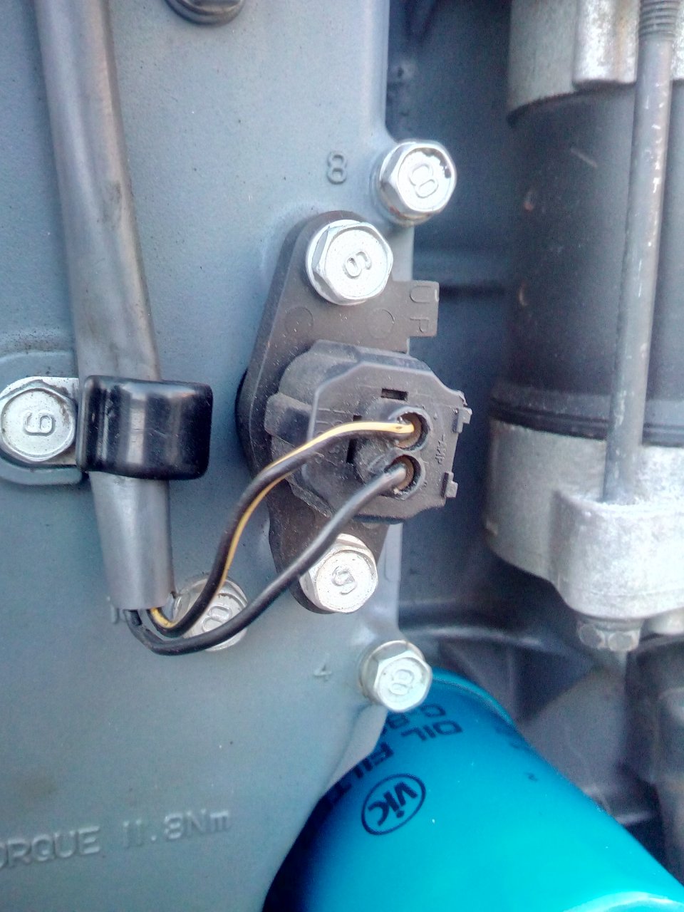

Вот датчик перегрева, цвета не такие.

Там на тахометр и спидометр выходят два таких разьема. Один папа, другой мама. В них индикация масла, температуры, трима.

Разъём на моторе один, который папа. Машинка 703, с неё подключил тахометр выходит 4 провода красный заглушен.
11 773
5 276
Те провода чтт на ДУ- тахометр, а я говорю про индикаторы на нем...и вопрос у тебя звучал куда подключить индикацию.

Два разьема. Один с зелеными проводами уровень трима, второй(розовый и оранжевый) теммпратура и давление. Кто из ху не знаю. Замкнуть ничего не должно, они работают по минусу, вешай на них лампочку и проверяй работоспособрость.

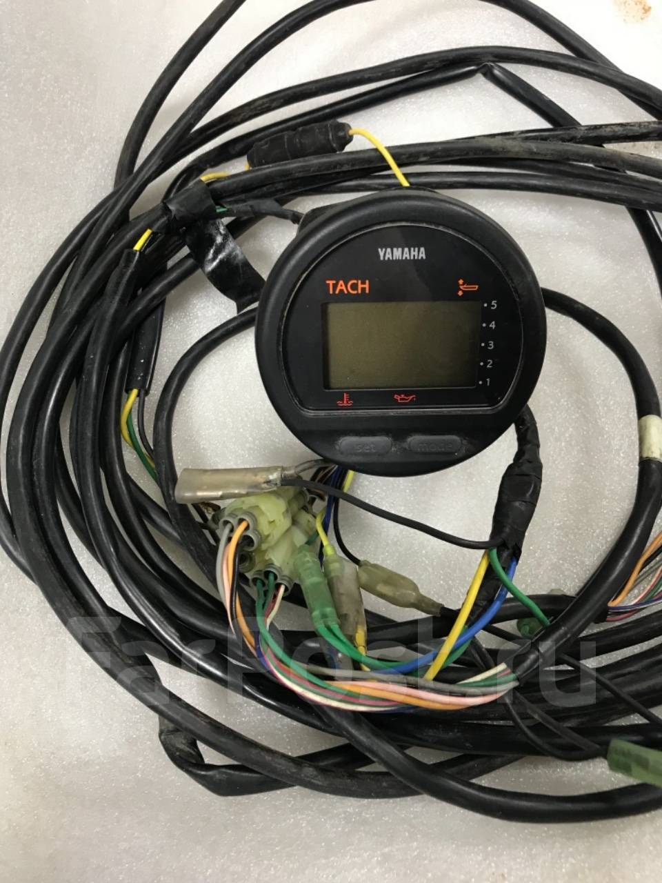

Спасибо луха , всё теперь работает. А на фото ваше сокровище?
