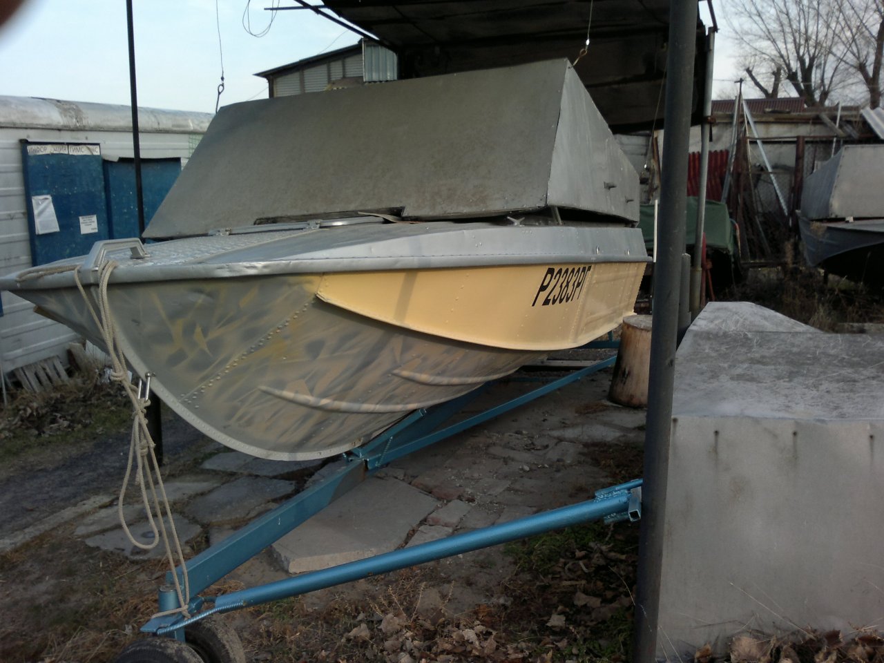

Добро пожаловать.С обновой!.С чего начать? С того что походить до конца сезона и все хотелки сами собой сложатся.Заведи блокнот и записывай с каждой поездки чего бы хотелось изменить,переделать.Я к окончательному варианту пришол к концу третьей навигации.И то к концу сезона появились новые мысли.Вот фото какой была и что сейчас.Загляни в мою тему "Ремонт "Татарочки" (Казанка 5м4) "Может что пригодится и для тебя.

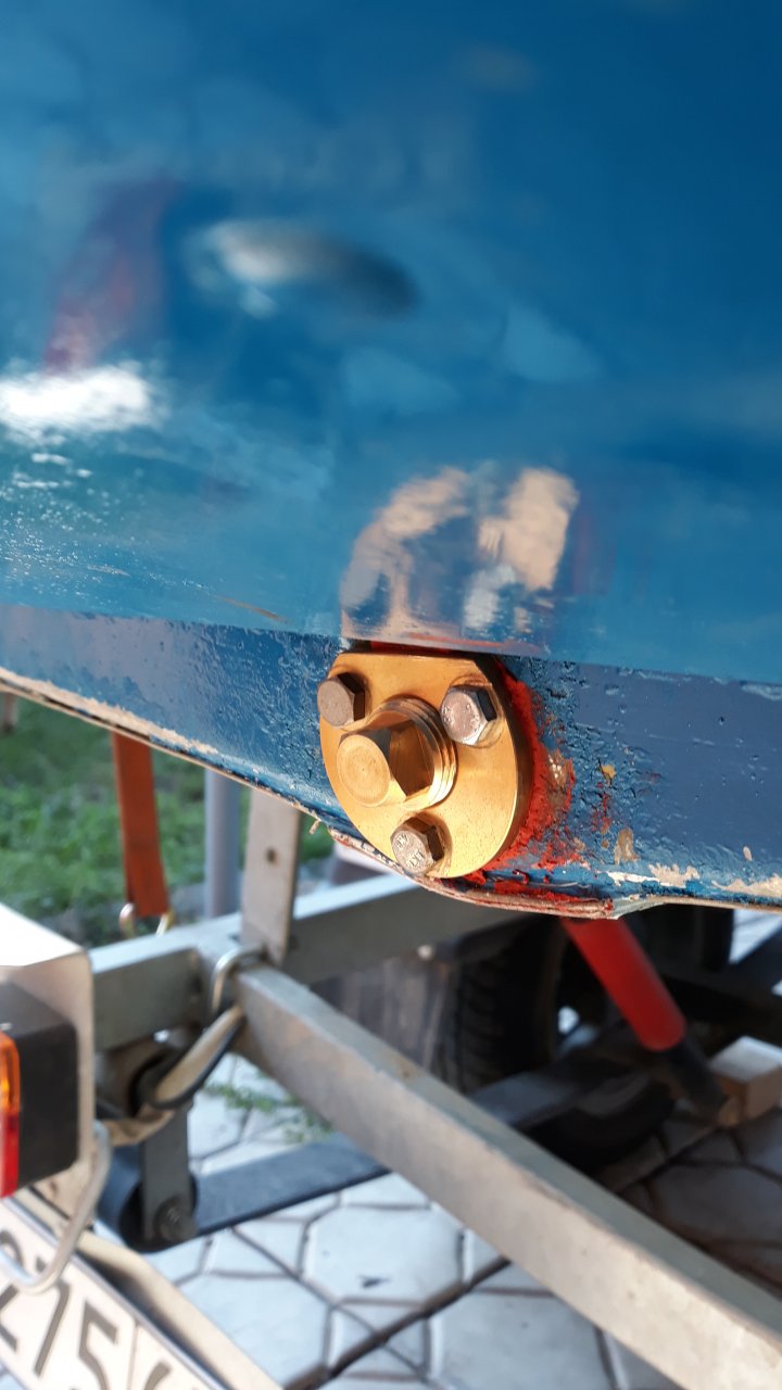

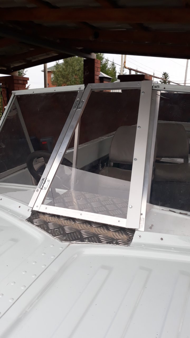

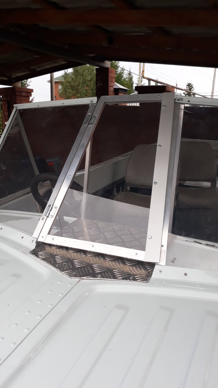

Спасибо за совет,зайду обязательно! Сразу понял что калитка необходима,с носа заходить неудобно,поэтому переделываю....и помпу воткнул,на этом пока все...забыл сливную пробку сразу поменял на латунь,вот..

В веху не тесно проходить будет!?
На латунную не желательно , если так хочется пробку , выточи из капролона или подбери какую нибудь пластмасовую заглушку. При наличии помпы надежнее наглухо заделать слив , но есть и другие мнения кто на зиму откручивает. И про порожег не забудь под калиткой , что бы вода в лодку не стекала .

плохо видно,но делал рундук по последней переборке

Думаю нечему прикипать....
8 525
3 282
Если резьба в этом случае останется целой,то начнет корродировать корпус вокруг шпигата.Это еще хуже.Каждый решает для себя-что лучше и надежнее.

Добро пожаловать! Калитка это хорошо, но ромбическая как то смотрится не по фен-шую, обычно прямые все. А в целом лодка очень крепкая, в своё время у товарища была такая, что мы только с ней не делали. Транец убрали, повесили два Вихря-30, показалось мало, повесили третий, скорость была по тем временам хорошая, а уж про грузоподъёмность говорить не буду. Даже рыбинспектора просили покататься, так сказать шороху навести. Извините, немного не по теме, что то вспомнилось. Жаль только фоток с тех времён нет, не делал их никто.

Про латунную все правильно, замени по возможности. Я делал из алюминия.

варил из нержи,но гайкой вовнутрь корпуса.удобней сливать из корпуса.не представляю,как с наружи подлезать.сам стою на эстакаде на весу.шестой год-всё норм.
