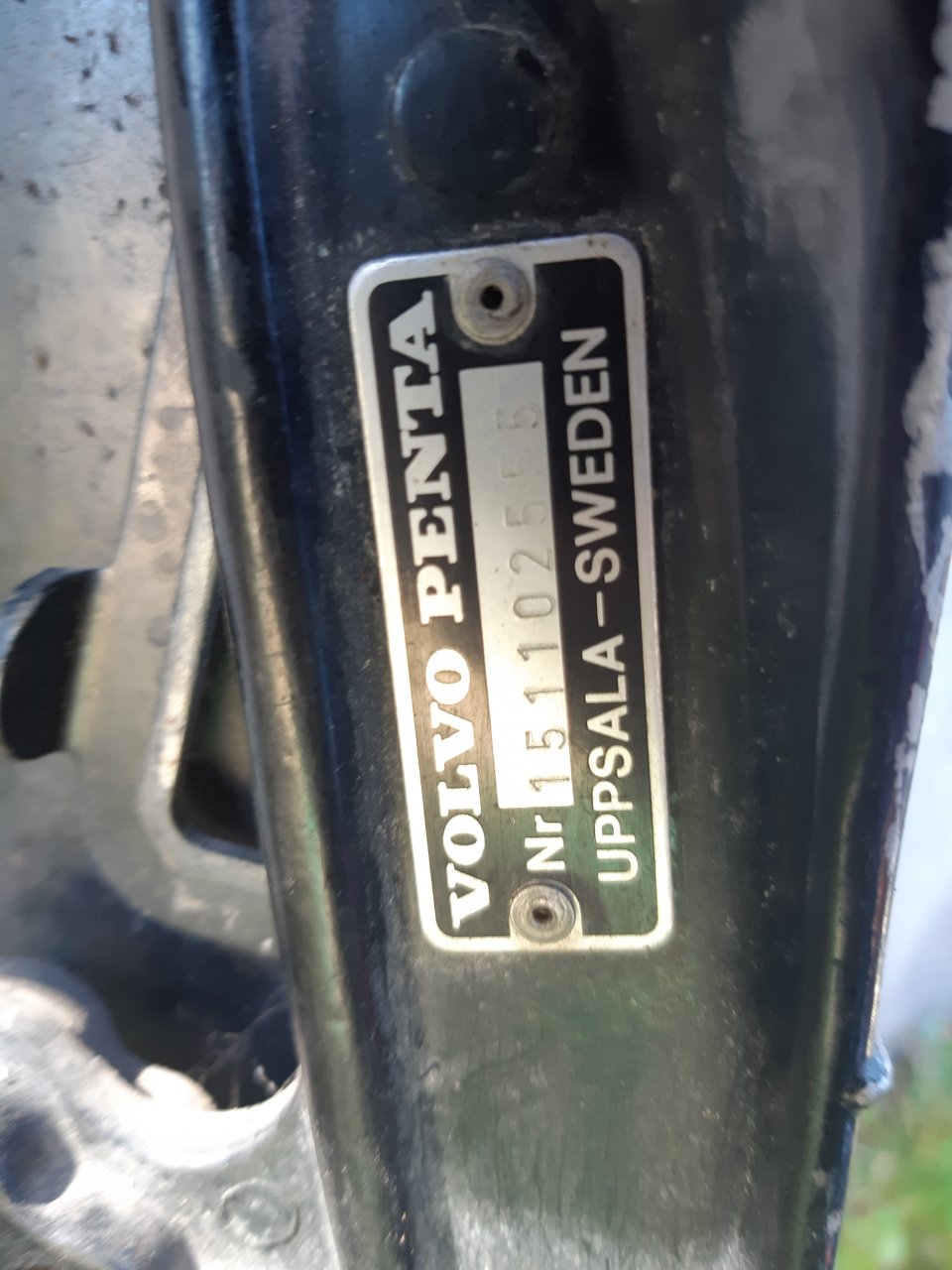

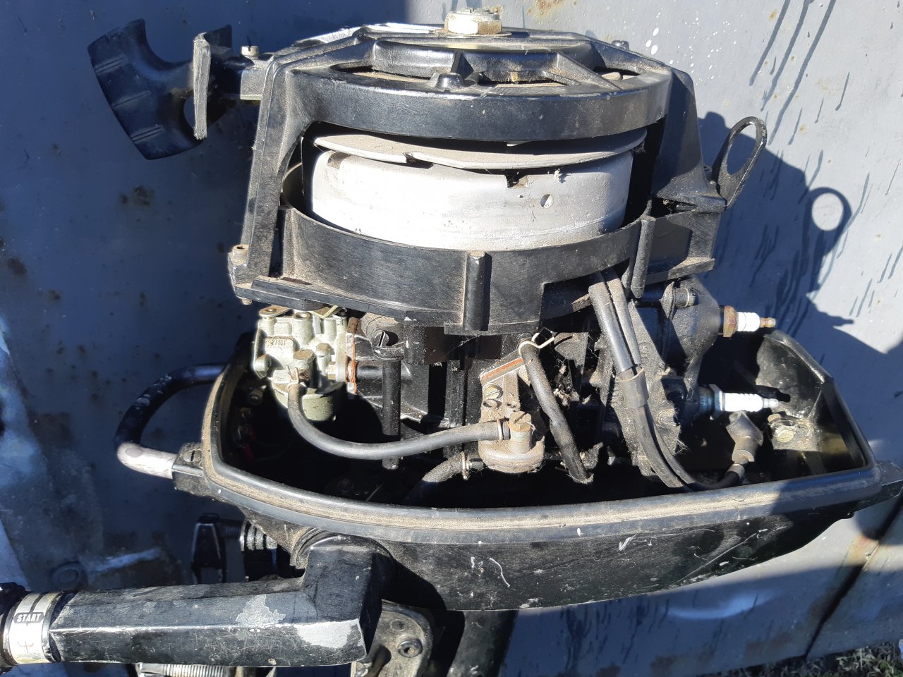

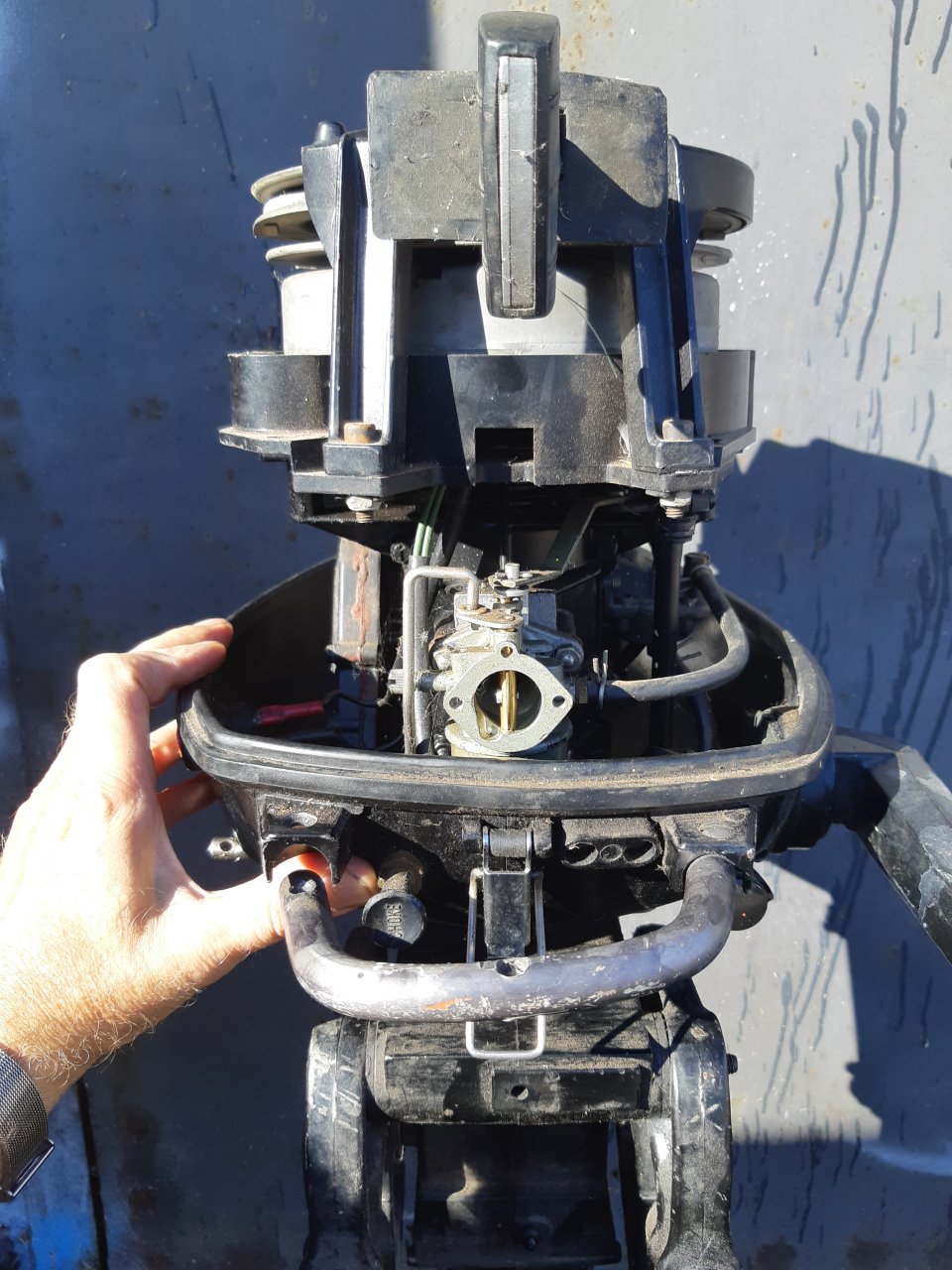

Проявился моторчик, колпака нет, есть Шильда и год по проводам 74

Crescent/archimedes/volvo penta 50-90 скорее всего.5-8 лс.
фото колпака,под колпаком и т.д. помогли бы больше

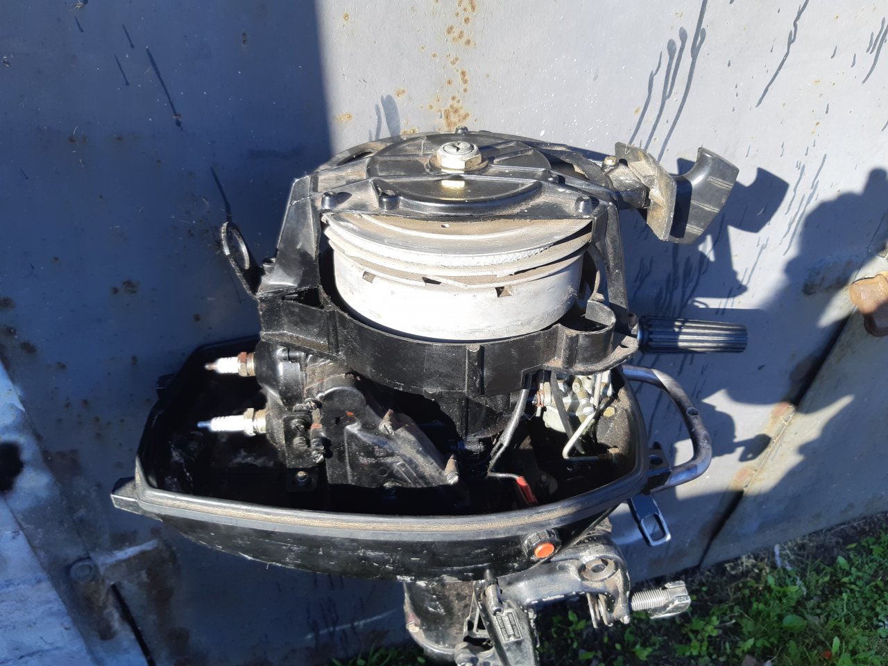

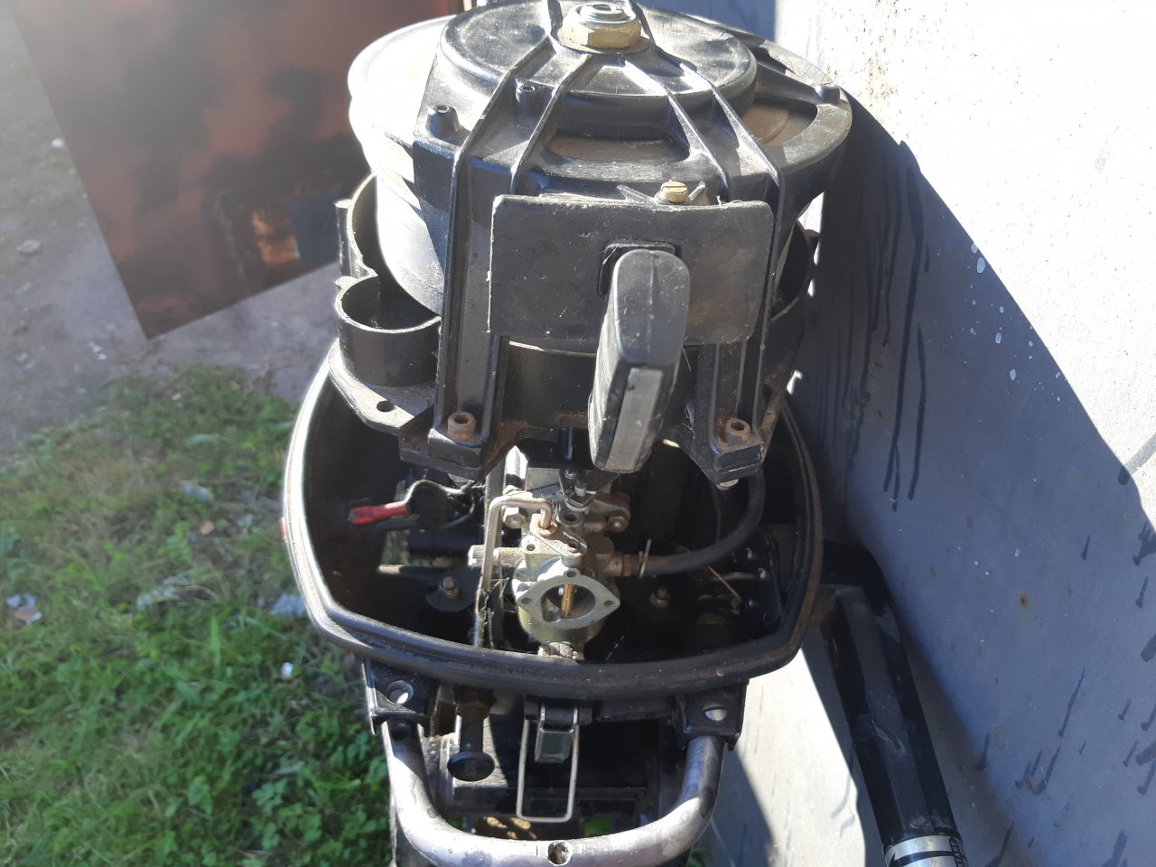

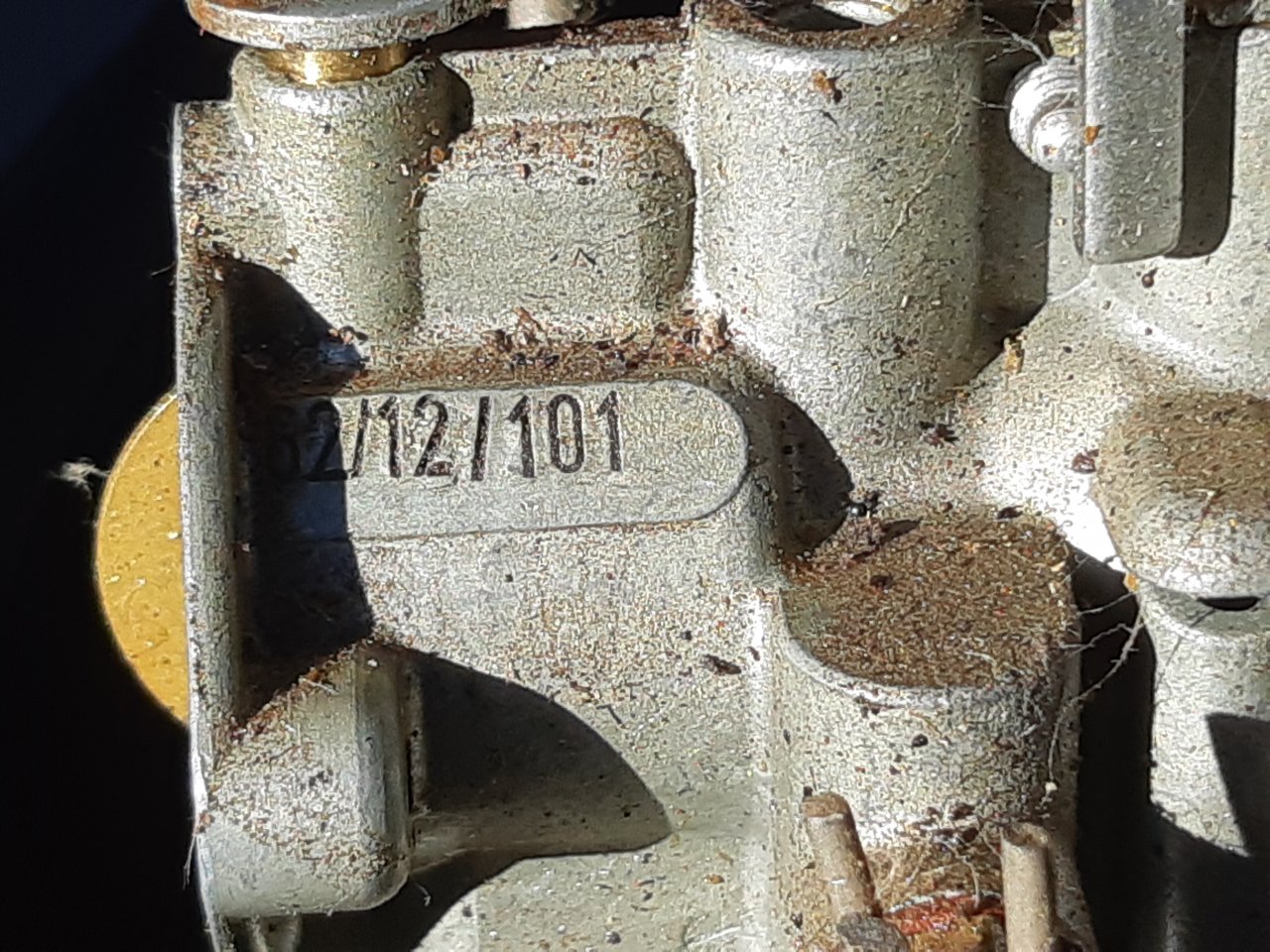

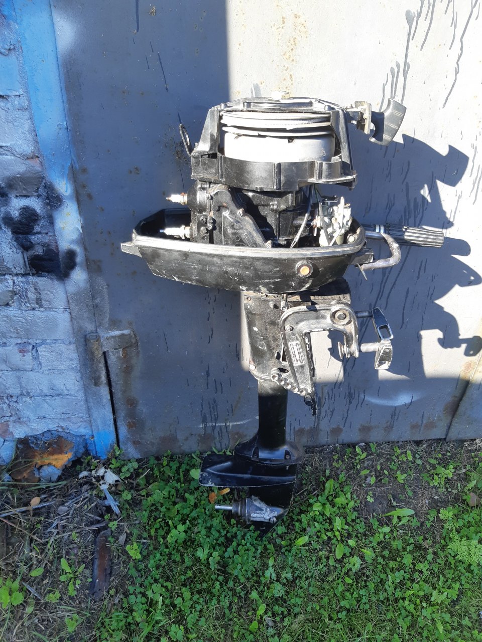

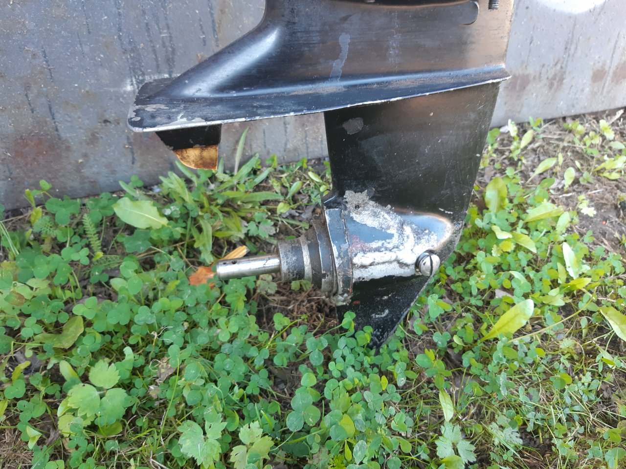

Колпака нет. На проводах 74 год. Вот как определить, Нужен винт, а они ведь разные наверно, в зависимости от мощности?

Он, только не «Сэйл». Колпак был, скорее всего, рыжий. Крыльчатку посмотрю в выходные, с мобильника не удобно.

Я пока его ещё не заводил. Я его привез из Финки лет 5 назад, вот тогда заводил. Подарил своему дядьке, а он
у него так и простоял, он вит не нашёл, и свечи родные куда то дел. Вот теперь не знаю какие свечи ему надо.
Сегодня померил компрессию, в обоих горшках по 10.

Свечи короткие, с резьбой 12х9,5. Какие именно, попозже посмотрю.
4 200
Обязательно почисти контакты прерывателя и перекрути и зачисти все контакты на винтах.

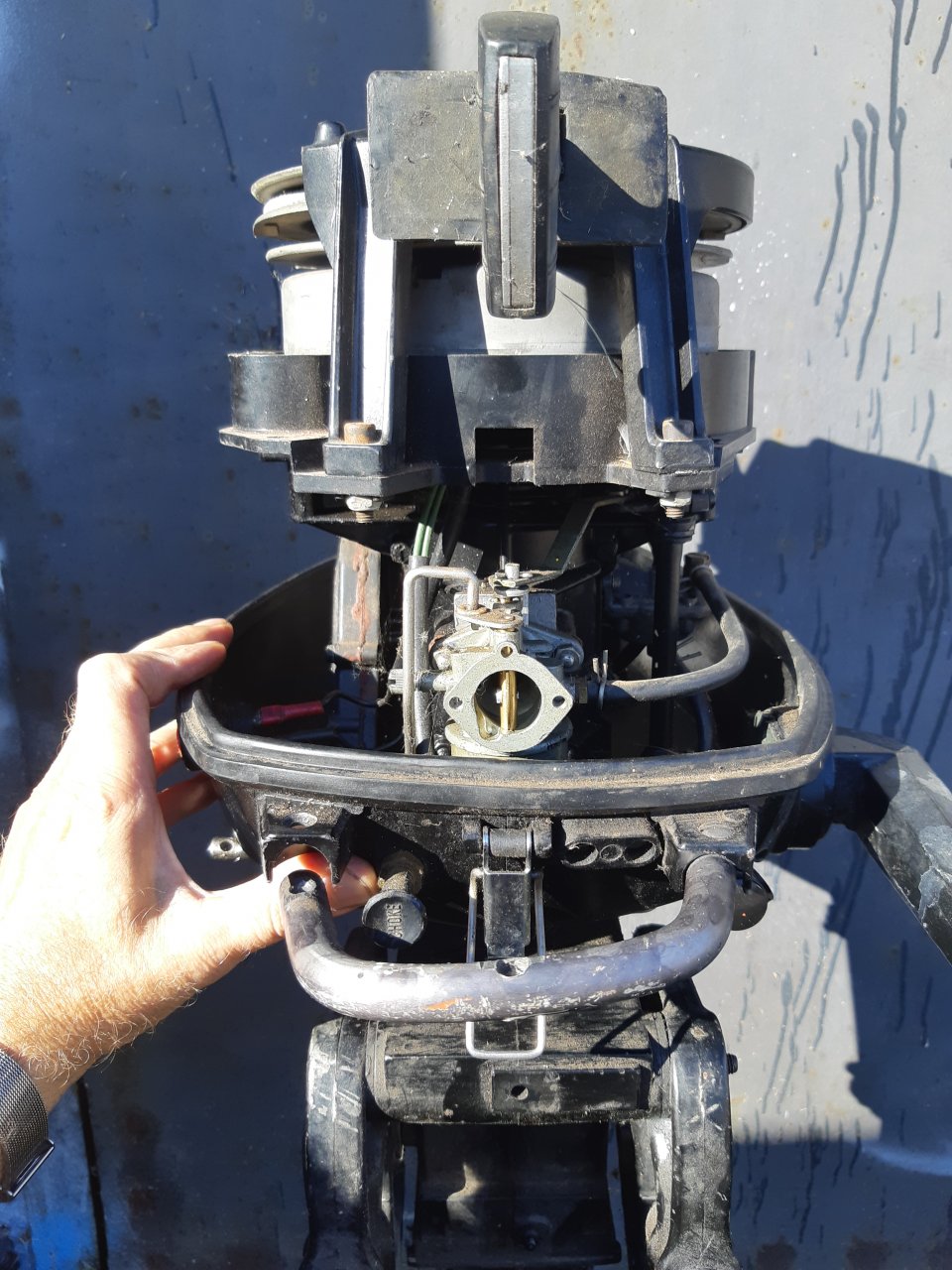

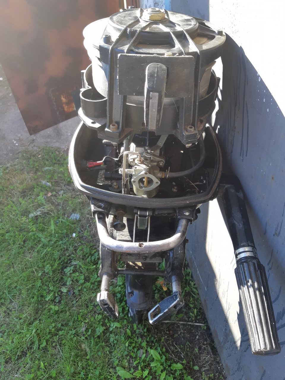

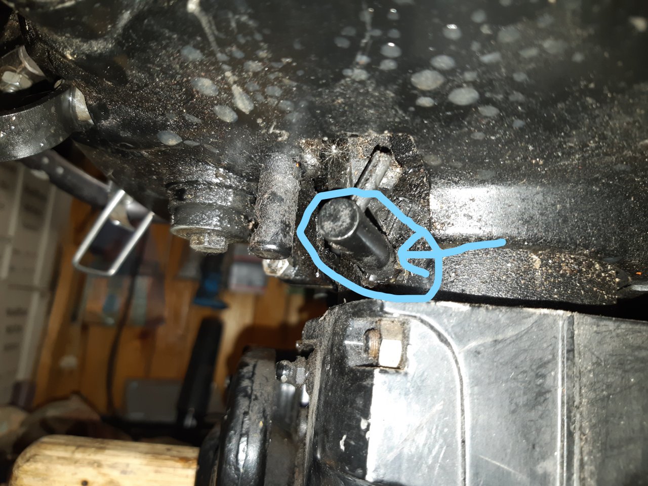

Сегодня завёл. Работает, но троит, может свечи не те, какие то нашёл в гараже. Надо искать оригинал. Пока в зажигание не лазил.
Водичка с контрольки бежит, но ещё брызгает из под вала включения передач, только с другой стороны где ограничитель на газ.
( фото прикладываю) Да в редукторе водички набралось. Какие там сальники стоят, может кто менял?

Сальники менял, но не помню размеры. Померяй сам, всё равно разбирать. Размеры были стандартные. На тяге реверса, насколько я помню, тоже сальник стоит.

..но ещё брызгает из под вала включения передач, только с другой стороны где ограничитель на газ.
( фото прикладываю)...
втулки на валу новые поставить.
я точил из второпласта или капролона,под очень тугую посадку.
