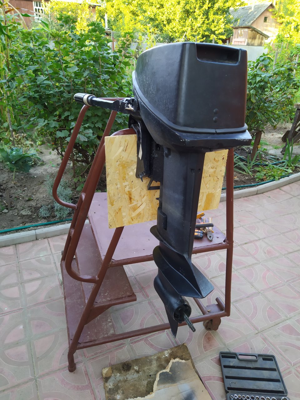

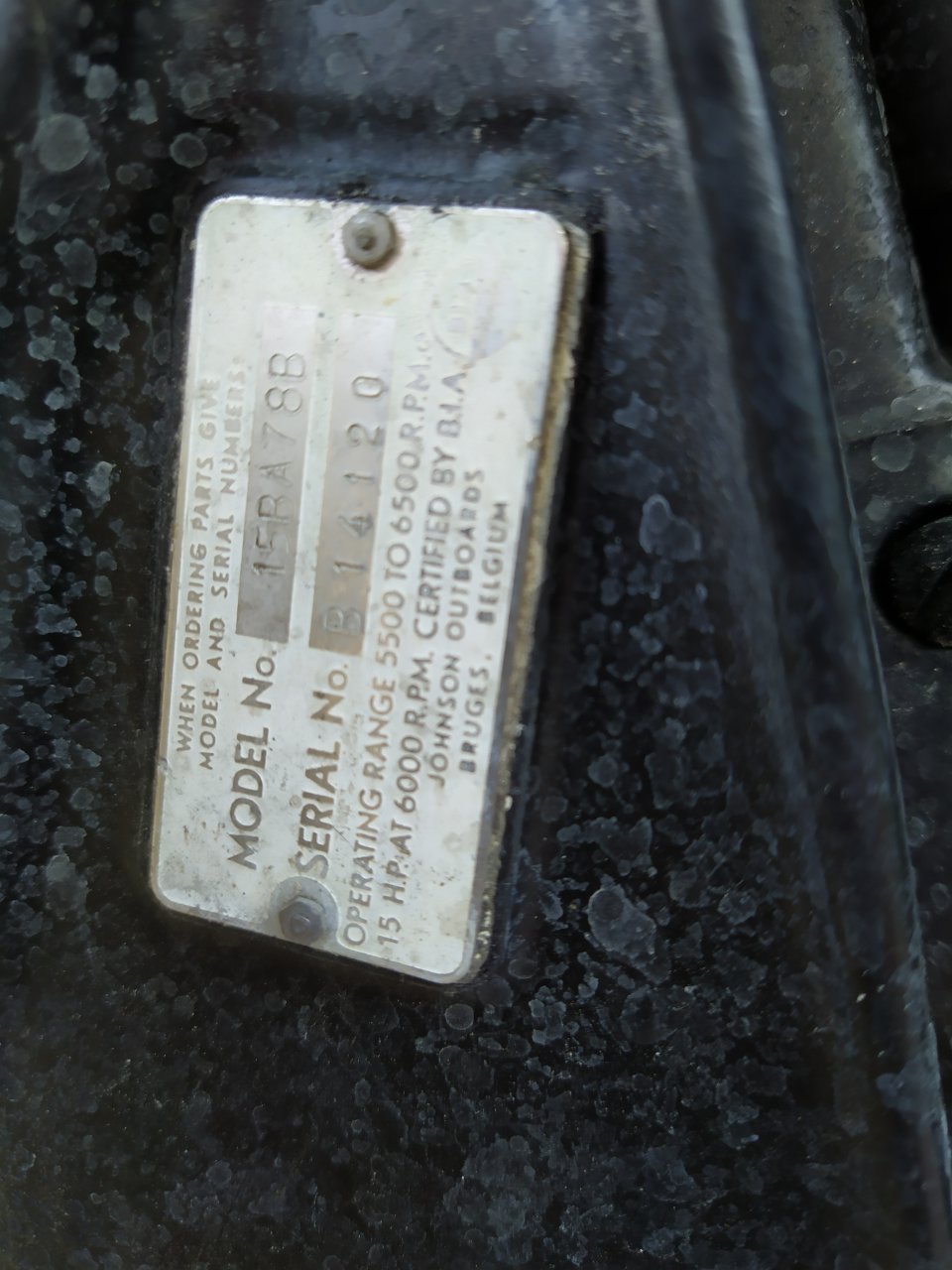

Добрый день, прошу совета johnson 15 старенький где-то 78 года все было супер , с рассвета на воду впереди км 15-20 иду на полном ходу и через 500 м мотор взвыл обороты бешеные а винт в четверть силы крутиться так обратно и поплыл(((( как только даеш газа свыше каких-то оборотов он начинает как в холостую лупить, хана редуктору? Ощущение что что-то проскальзывает на оборотах выше . Есть ещё какие варианты счас поеду раскидаю на сколько это возможно ((( куда копать?

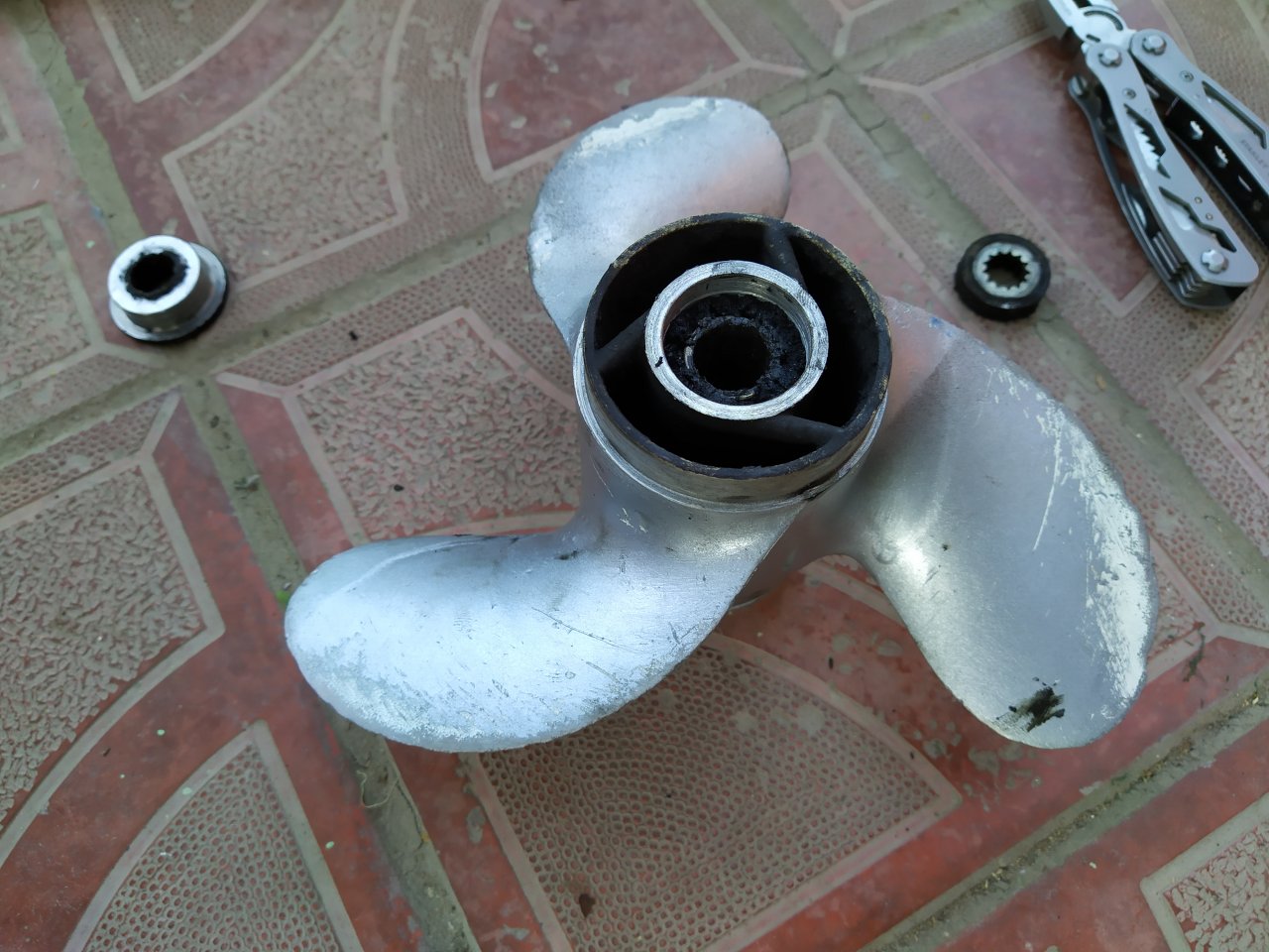

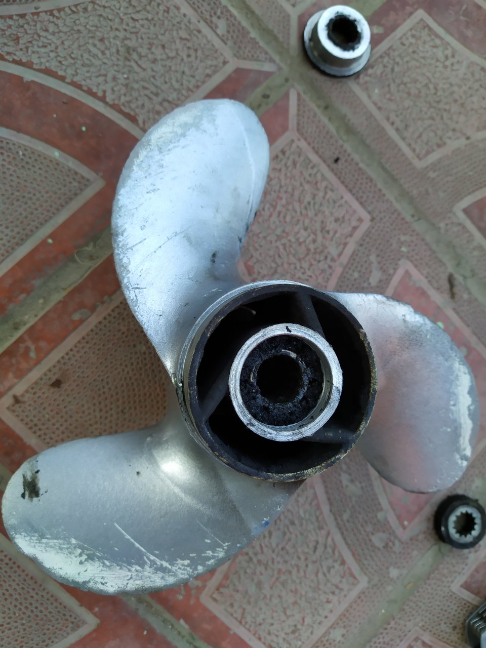

Надеюсь не самые плохие для меня новости) это втулка винта , прокручивается под даже небольшим усилием. Собственно вот и мой верный старичек) как лечить какие варианты? Бегло просмотрел люди через гайки доп затягивают но там ошмотья тянуть нечего резинка вся разлезлась, второй вариант гуженить хз для меня проще всего но какие могут быть последствия, выпресовать попытаться найти замену втулки хз будет ли у нас в городе такое, вариант новый винт понемаю что лучший но эт наверно оч дорого) вобщем подскажите варианты) и кто как удачно решал данный вопрос.

Годись вариант полностью подходит , завтра все проточю. Спасибо!!!! , отпишусь как получилось))
