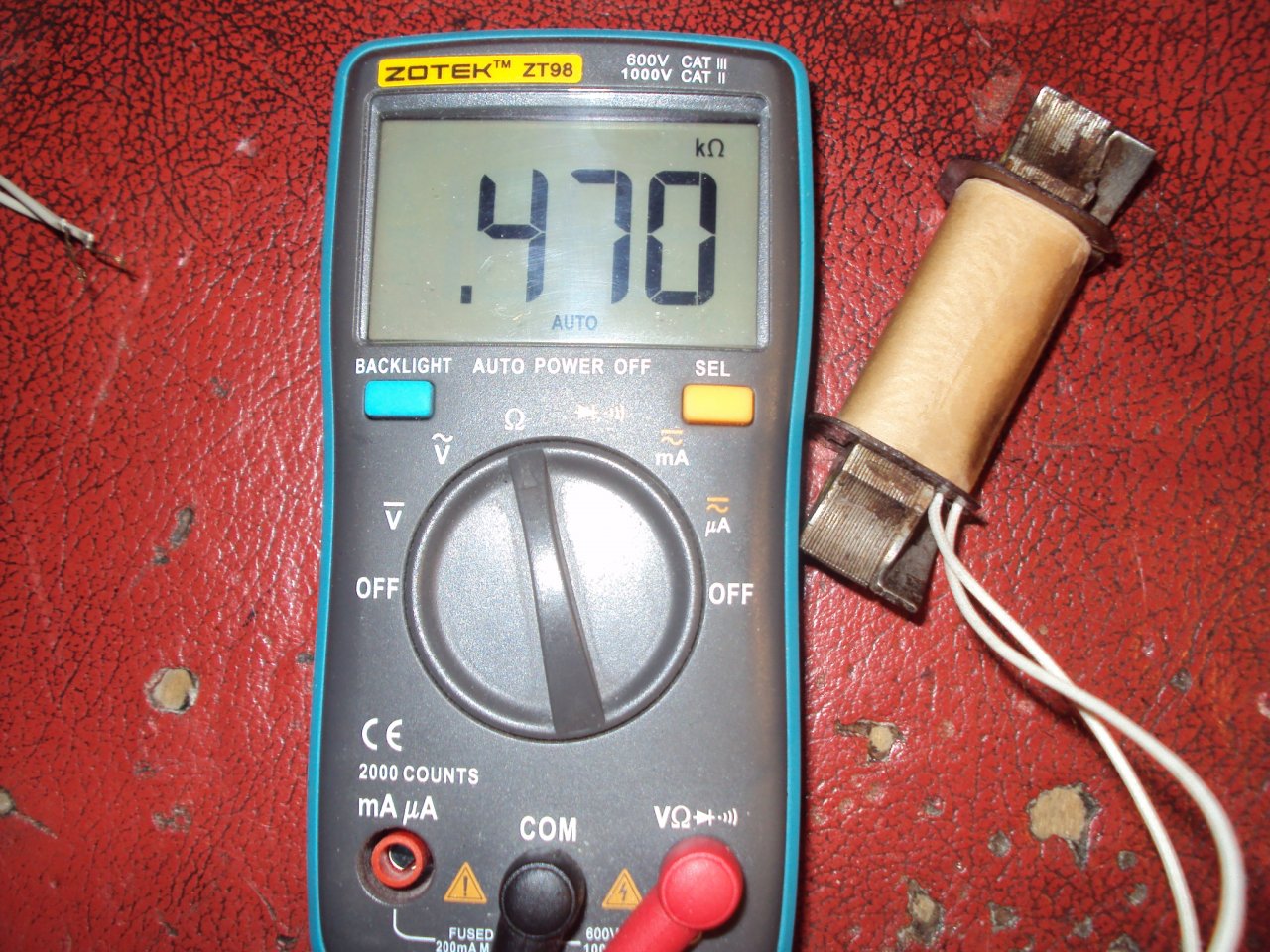

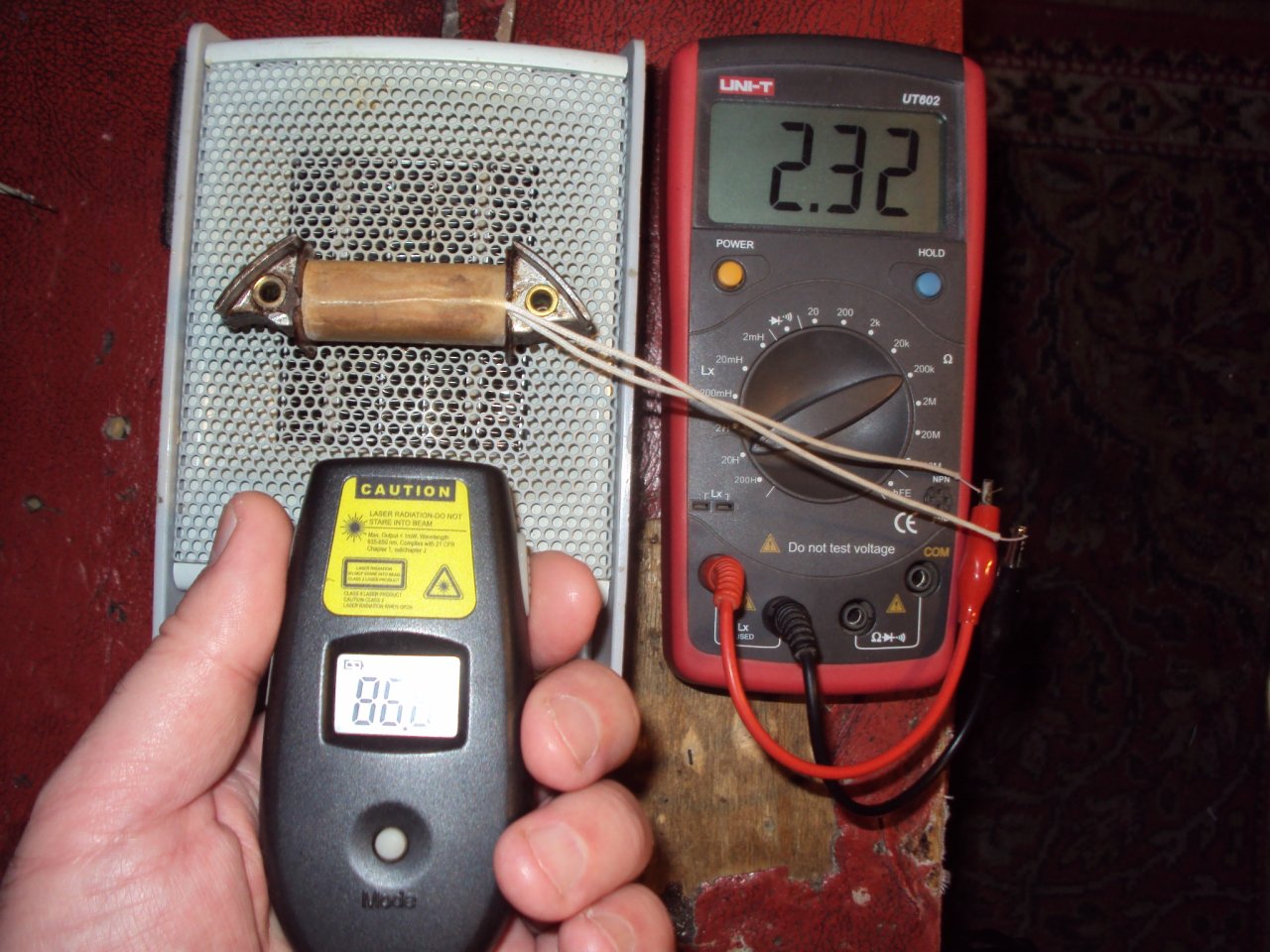

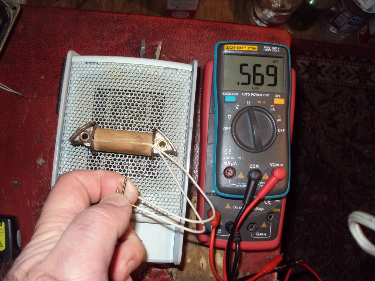

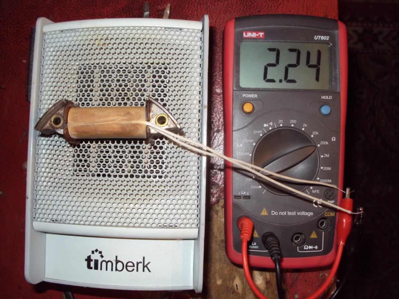

Вот, при 20 градусах индуктивность 2,24 Гн , сопротивление 470 ом.
При 86 градусах индуктивность 2,32 Гн , а сопротивление ажно 569 ом.
Это даже больше того что я предполагал.
То есть делитель УЭ из 100 омных резисторов, и мы добавили в одно плечо ещё 100 ом, и потеряли половину сигнала.
Интересно, я раньше этим пренебрегал, а оказывается угол может серьёзно уехать.
Заначит нужно измерить сопротивление холодного и горячего датчика, и на величину разницы взять терморезистор, если это будет 100 омный при 20 градусах, то при 80-100 градусах он уменьшит сопротивление до 12-15 ом, и практически исправит ситуацию.
