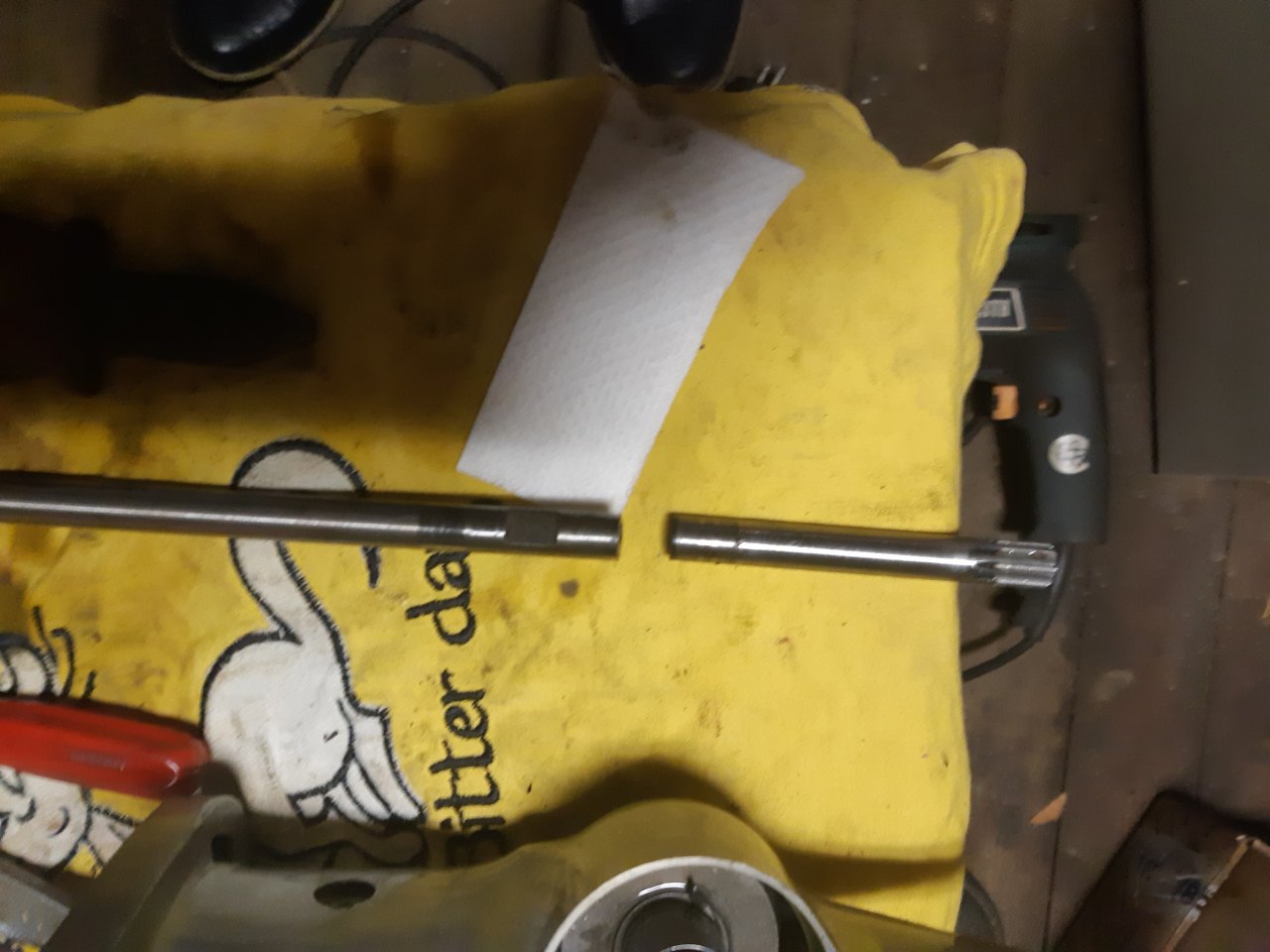

Нашёл причину. Сломало вал. Вопрос почему.

Всё вспомнил, когда друг привёз его из Финляндии, три года назад, у него на винте лопасти не хватало.
Вот только до него добрался и видно уже была трещина, я не заметил.

Присылай заварю не нарушив центровки. Гарантия сварки пожизненная или д о первого нового удара.
Что смеяться -то ? Это варится на ура.
Валы и укорачиваются на ура и удлиняются.
Что блин во всём индустриальном и корабельном Питере сварщики перевелись ?
Тут единственная засада что наварить надо после основной сварки ещё и лазерной наплавкой а затем шлифануть на станке.
Похоже сломало прямо по посадочной подшипника.

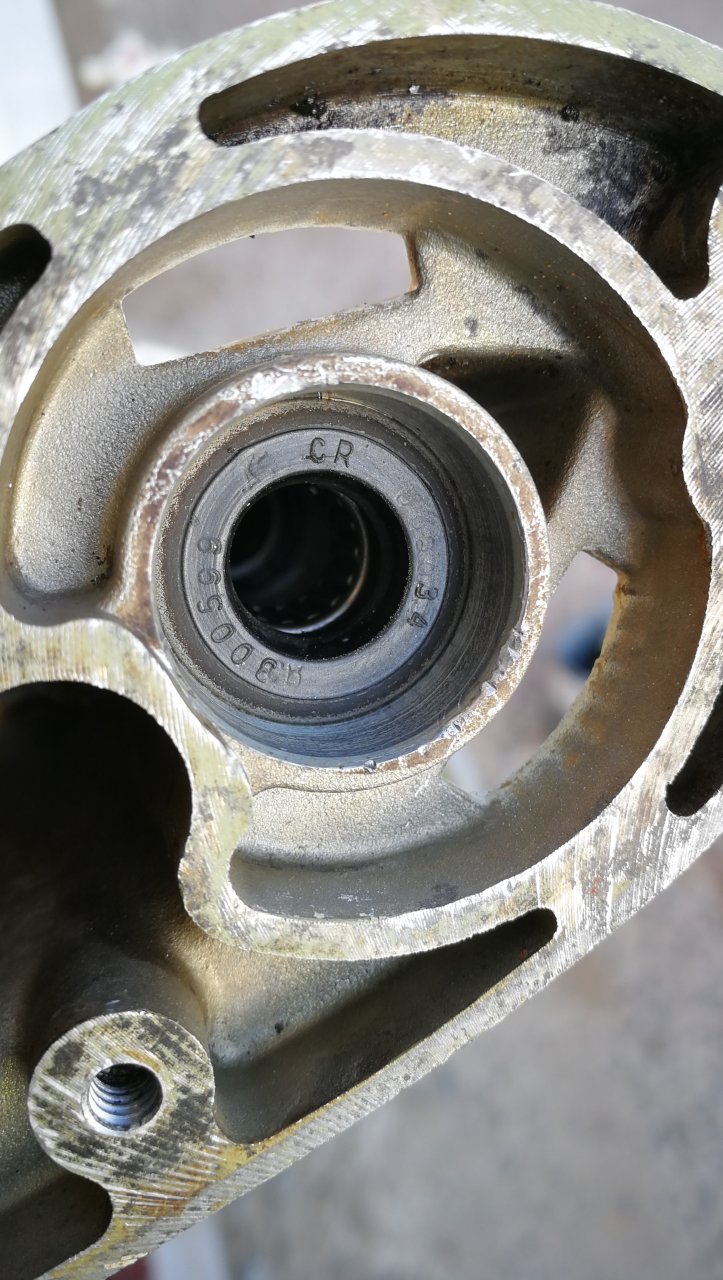

два
Что удивительно, что родные сальники (внутренний диаметр 10,79мм) на этом валу под помпой подобраны производителем с большим "натягом" на диаметр вала (11,2мм). В отличии от сальников стоящих на валу редуктора со стороны винта. Там у вала посадочный диаметр тоже 11,2мм. , но сальники стоят с внутренним диаметром 11мм. И они не так просаживают "стирают" вал. Почему производитель не поставил однотипные, вопрос? Отличаются сальники и наружным диаметром. Под помпой стоит с размером 22,22мм., а со стороны винта 23,8мм. Могли бы сделать одинаковыми. Наши сальники в это место подбирать сложновато. У них 10×22мм. и 11×24. Рассточить посадочное место корпуса до 23,8 - 24мм. под сальник не вариант. Стенка станет тонкой. Литьё такое. На фото верхний сальник удалён.

У товарища "срезало" вал, как уже ранее глазастый форумчанин заметил, именно в месте где работает один из двух установленных производителем сальников. Он там просаживает металл. И делает это больше верхний сальник работающий с водой, а не нижний работающий с маслом. Может я и ошибаюсь.

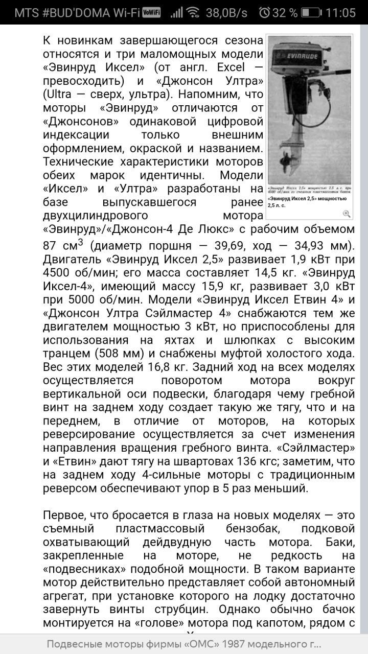

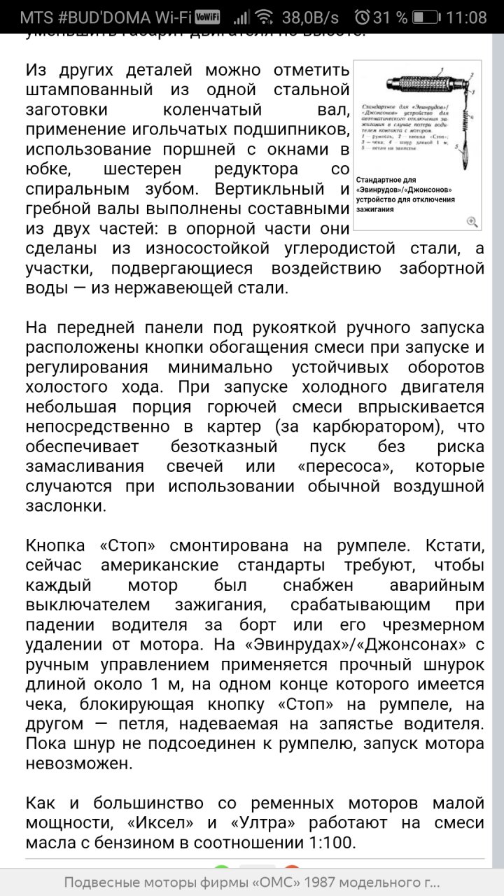

И немного истории для владельцев про этот мотор Johnson/Evinrude - это из журнала "Катера и яхты 1987 года". Вот что сказано там про валы: "... Вертикальный и гребной валы выполнены составными из двух частей: в опорной части они сделаны из износостойкой углеродистой стали, а участки, подвергающиеся воздействию забортной воды — из нержавеющей стали."
