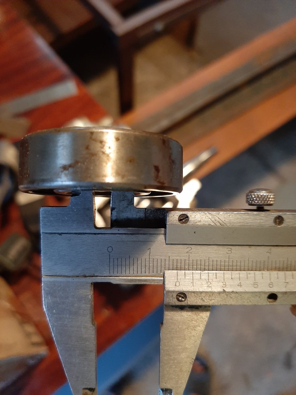

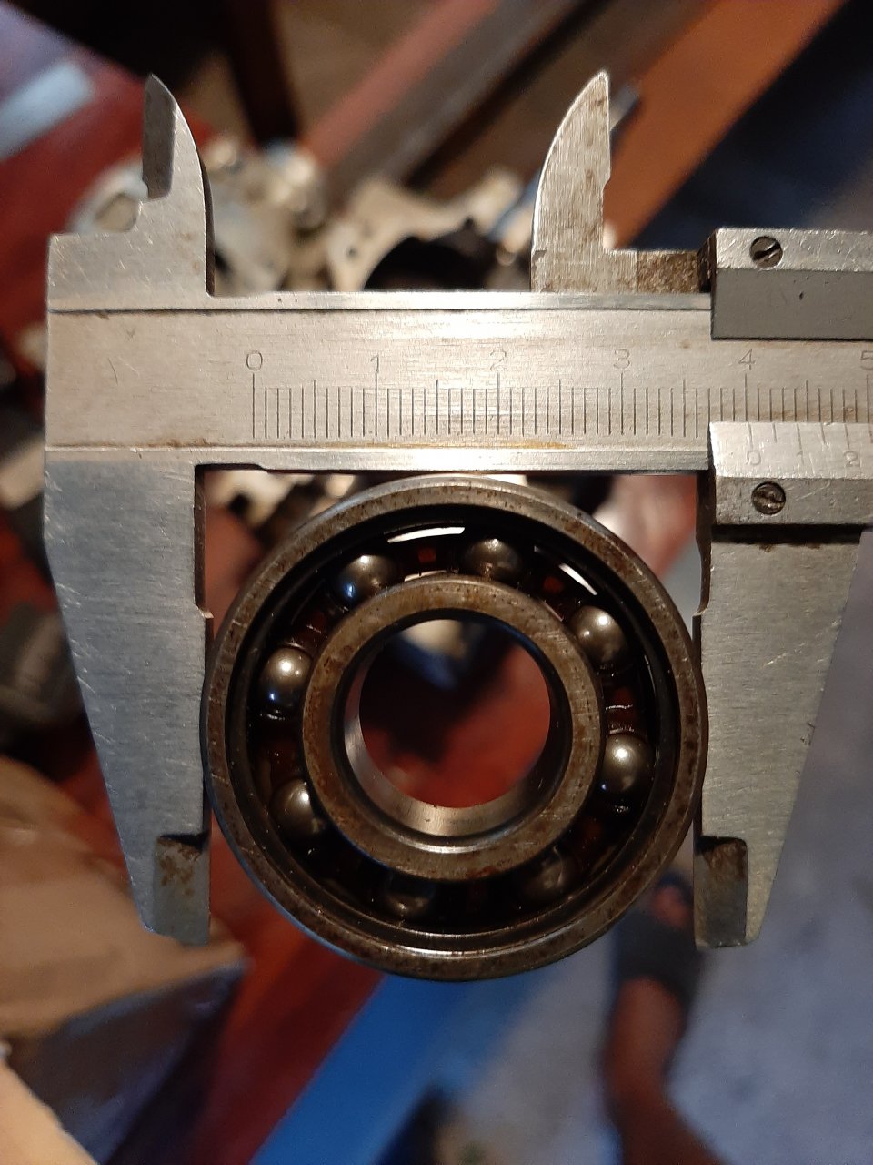

Необходимо заменить подшипники коленвала Джонсон 6-8 который 165 кубиков. С верхним понятно, аналог есть. Вопрос по нижнему. Размеры странные 19 внутри 40 снаружи, фирма FAG номер странный 558053А. Что за зверек, и есть ли аналог? Хотя в номере может и не 8 цифра.

Нет . На дюймовый не похож. Близкие по размеру дюймовые R12, и R14 имеют явно другие размеры. Это что-то другое.

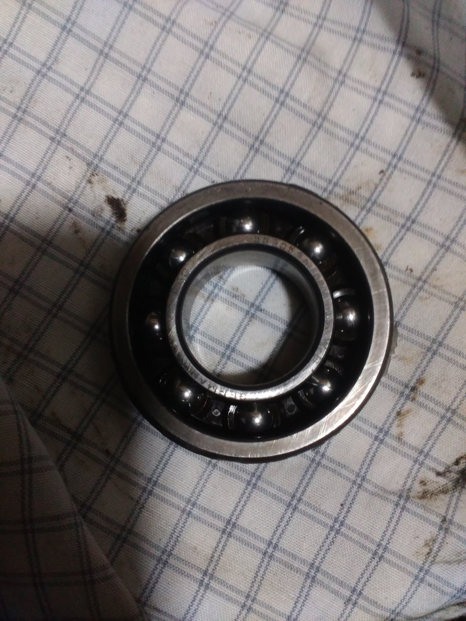

В общем вот он. Чё на нём написано хз. Еси нада пиши - отдам.

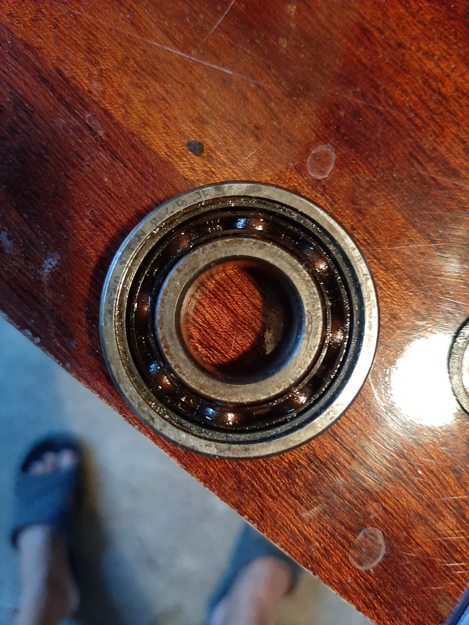

Вот фото моего подшипника и он не 203. У 203 внутри 17 мм. У этого 19. Павел спасибо, но у Вас похоже именно 203, внутренняя обойма выглядит более толстой.

Так получается к/в в разные года имели разные размеры? Мой с 6-ки '84 года.
