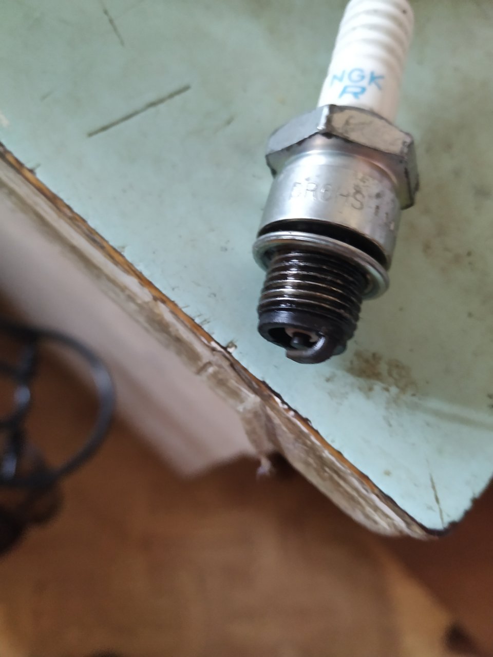

Бывает клапан в груше заедает или штуцера подачи топлива. Свеча сухая или мокрая после шмурыгалки? Если мокрая - смотреть карб. Далее не подскажу. У меня оба мотора ПЛМ 2т.
Свеча и не сильно мокрая но и не то что бы совсем сухая была, немного влажной скорее, хотя возможно это были остатки масла. Я тряпочкой её протер чтобы чистая была. Сама свечка выглядит так.

Отвез к другу в автосервис, там сняли патрубок идущий к карбюратору. При жмыханьи бензин не проходил. Оказалось причина в воздушной пробке в районе насоса. Продули и все заработало.

Женя, если в насосе образуется и не прокачивается воздушная пробка, значит один из клапанов насоса не держит, и это обязательно повторится на воде, обязательно осенью, в шторм, при температуре воды +2 градуса, это не стёб, а печальная статистика. Пока клапаны комнатной температуры, они пластичны, и как то что то перекрывают и качают, даже если один рваный или с песком, бензин прокачиваться будет, а воздух нет. Вы воздух удалили, но в конце следующего бака он застрянет там опять. Я бы заменил диафрагму бензонасоса.
