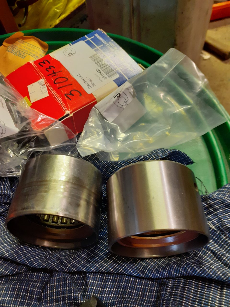

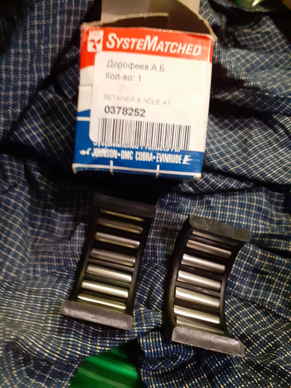

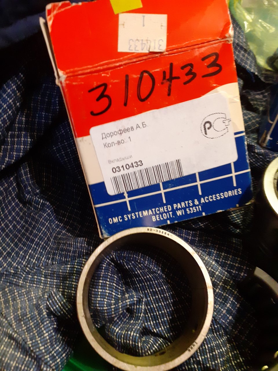

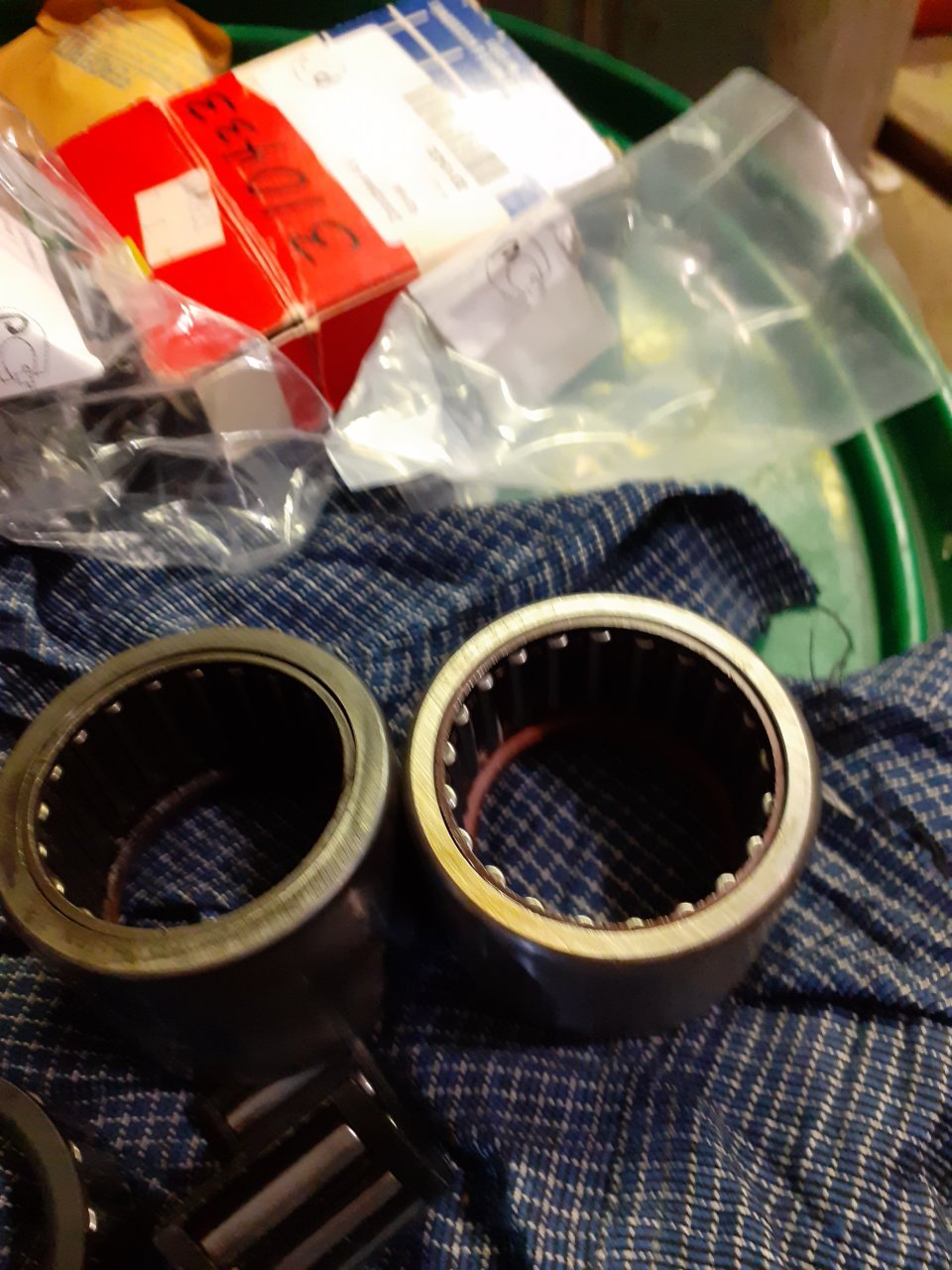

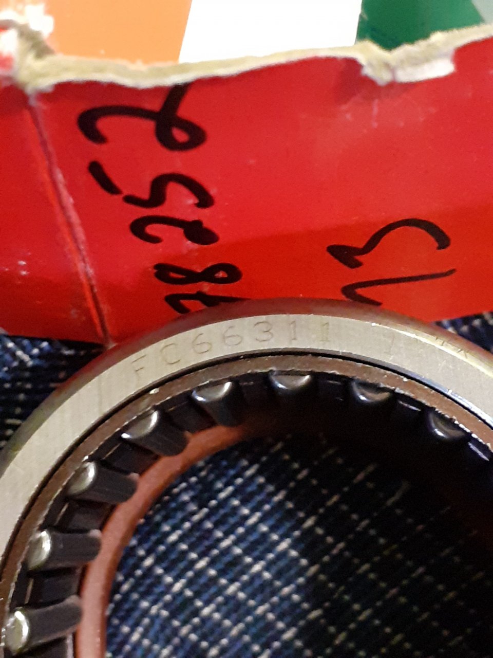

Долгое ожидание заказа....и вот приехали подшипники верхней и средней опоры коленвала...

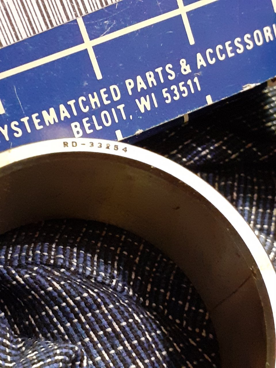

единственное что - маркировка на самих подшипниках отличается от написанного на коробках.....
верхний подшипник пришел вообще без упаковки.....

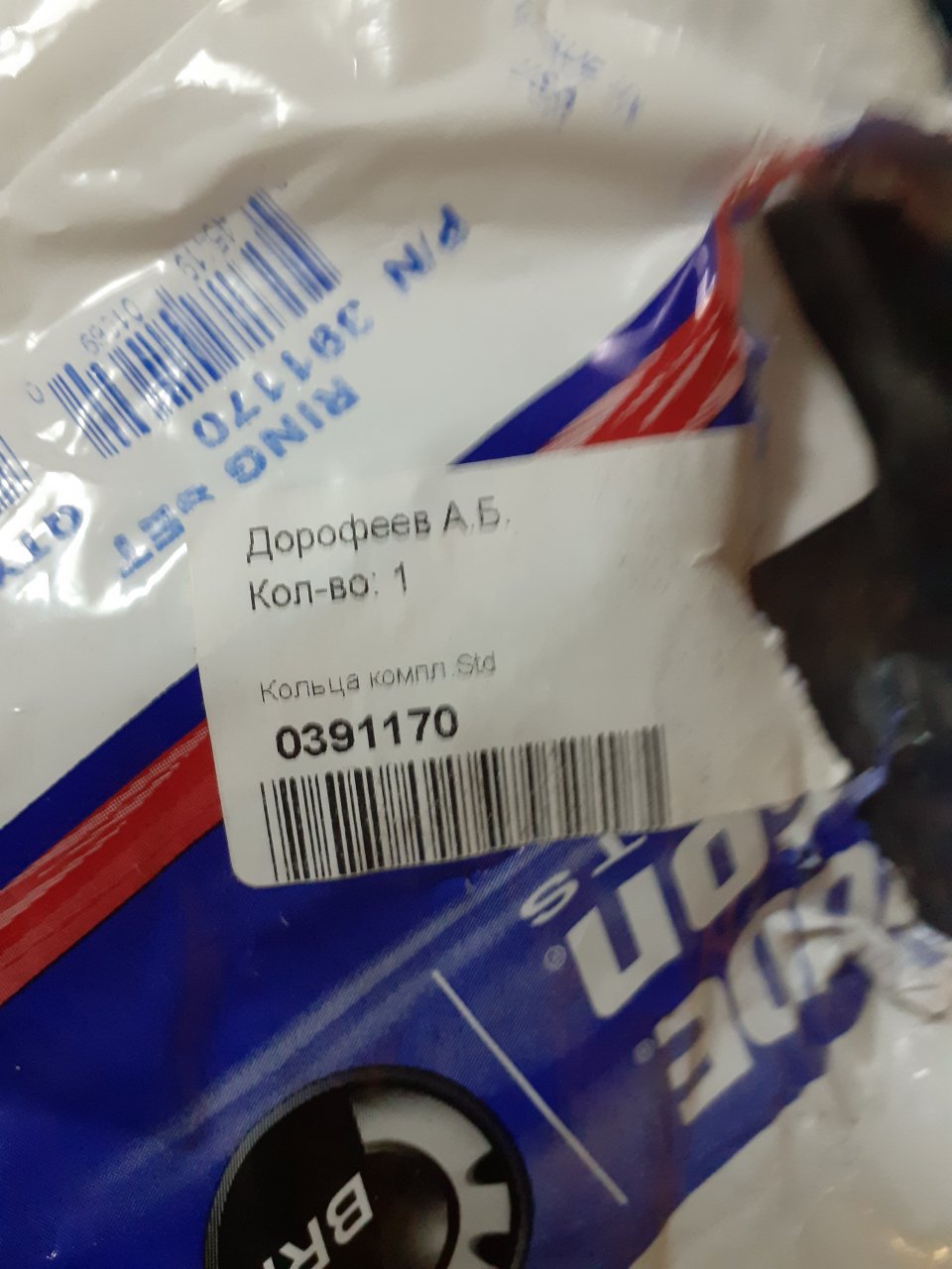

други подскажите, есть ли в России магазин который работает по безналу и привезет запчасти. Уже все пороги оббил.... нужны кольца 0391170 - 2 шт и набор прокладок 0393433

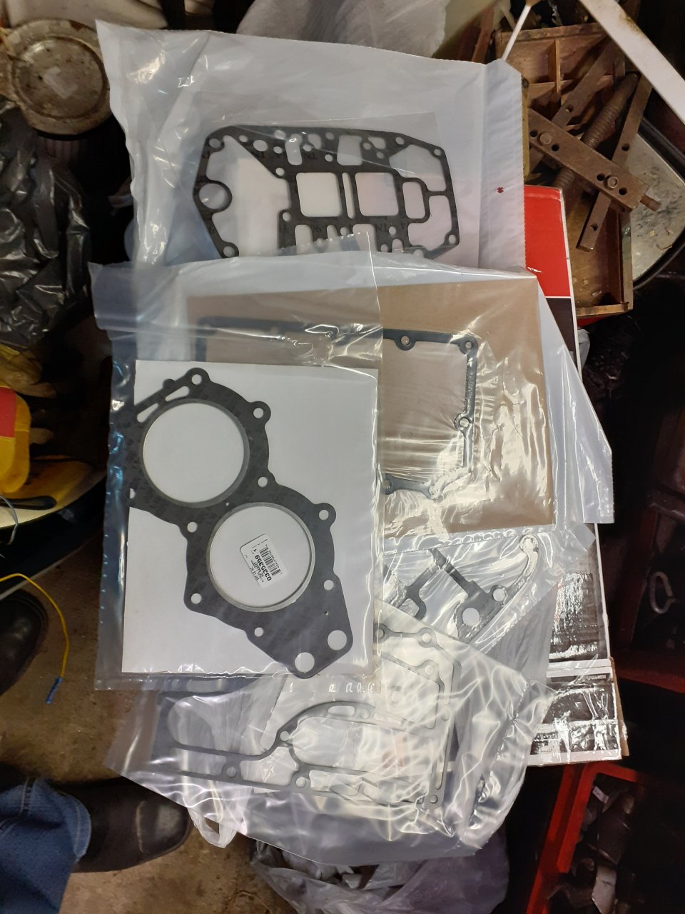

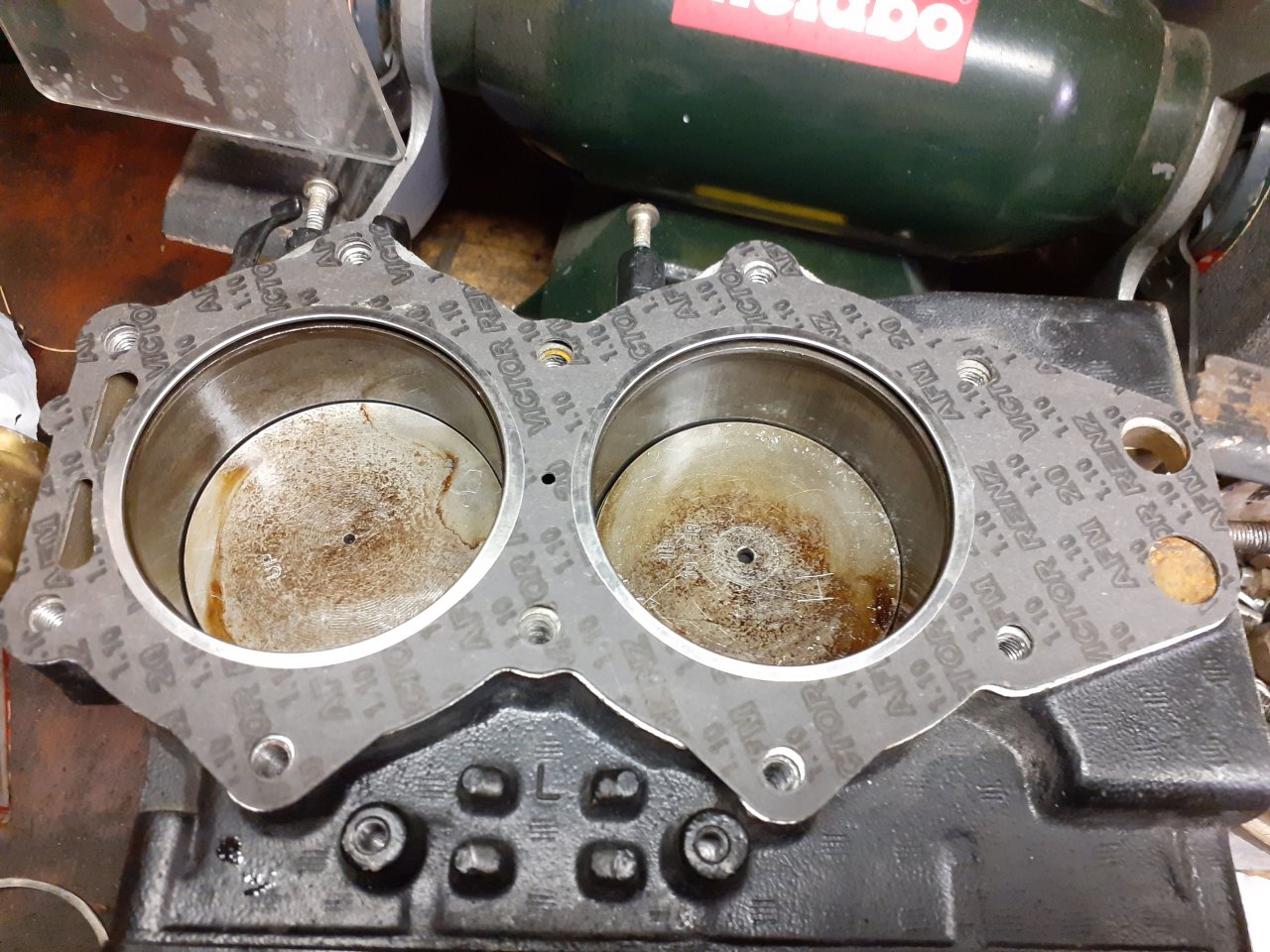

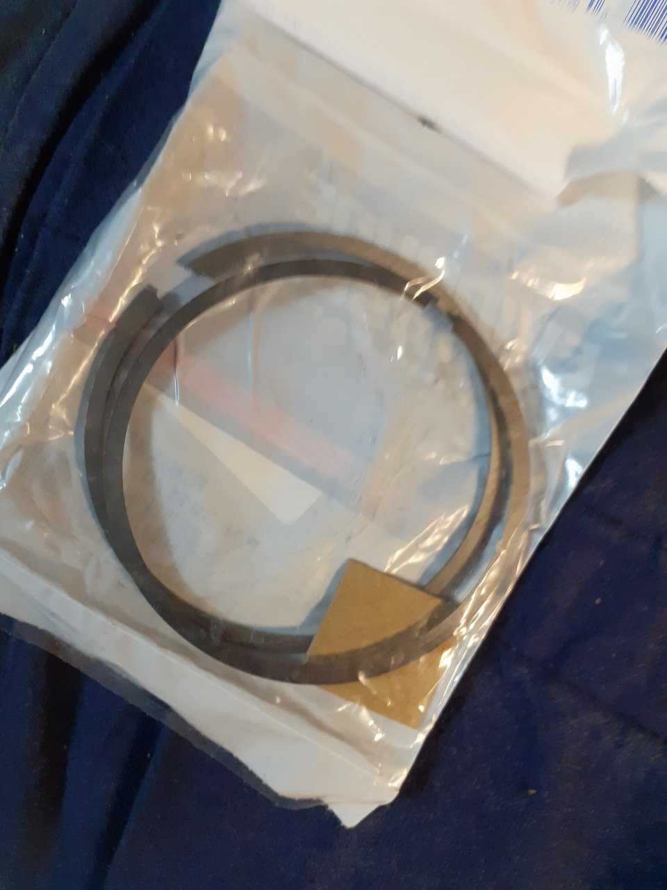

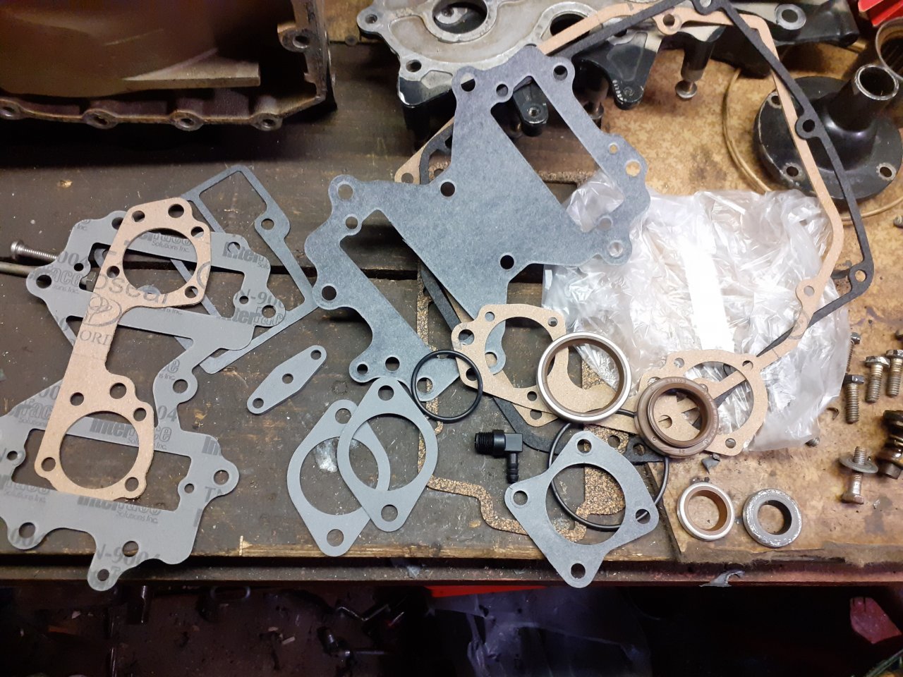

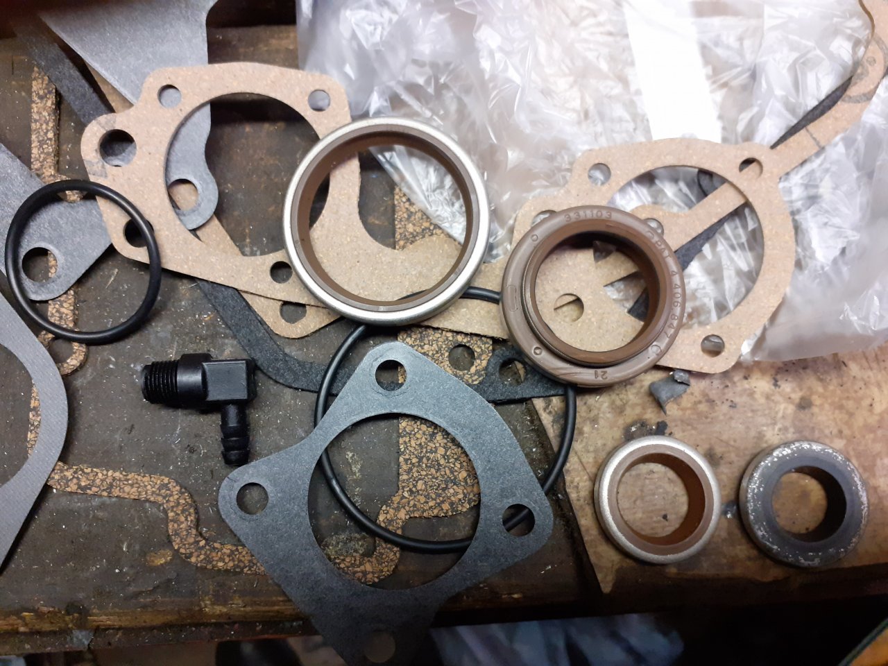

Наконец-то на прошлой неделе пришли кольца и набор прокладок)))) очень уж долго ехали.....
Начал потихоньку собирать.... качество прокладок очень хорошее, крупные прокладки в отдельных упаковках, сальники, колечки.....короче полный набор...

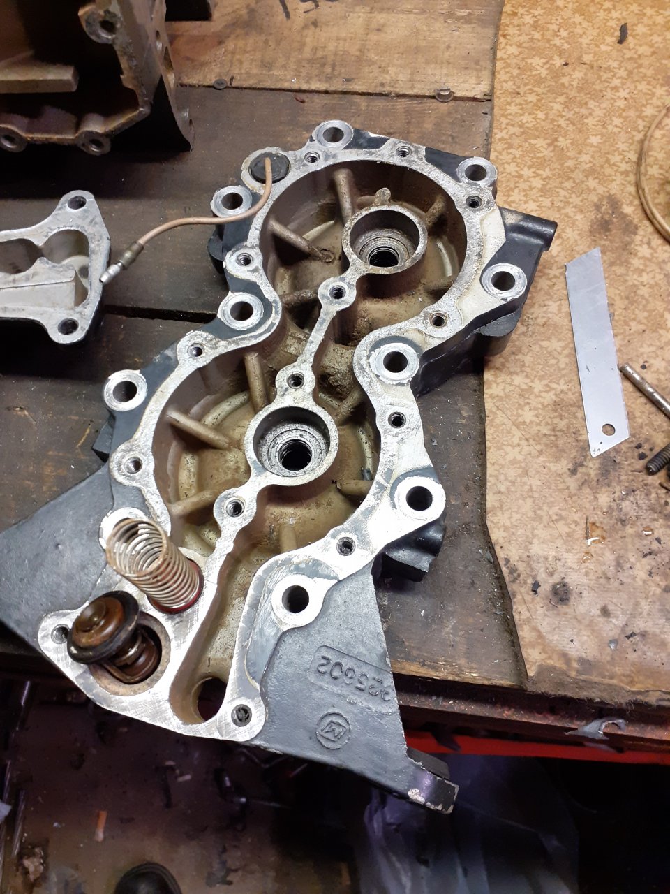

вопрос знатокам:
на что лучше собирать половинки картера...кто что использует? какой герметик?

Хз знаток, или нет, но собираю старые на БФ. Ибо они на спиртовые лаки и собирались на заводе. Но сейчас есть анаэробные герметики. Как минимум они не хуже

Анаэробник надоть специальный наверное, иначе потом если что задолбаешся половинить.
Я так думаю, да. Хотя постоянно работаю с сантехническими, и на моторе болты на фиксант сажал - вполне себе хорошо держит и ключами несколько туговато откручивается. Просто картер....хрен знает.

Может попробовать спросить у ребят с Уссурийска на их канале? Они там много моторов разбирают, наверное что то используют.
