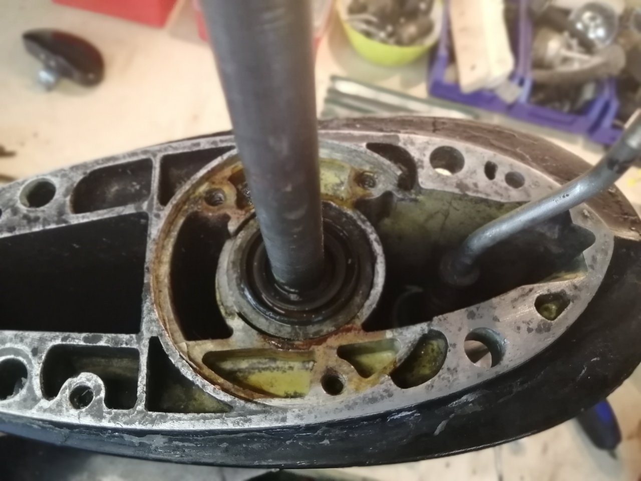

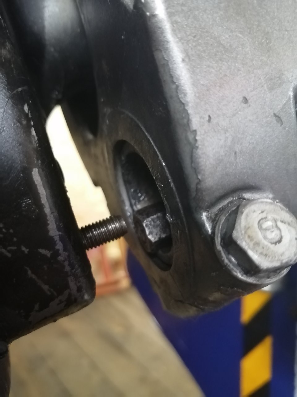

Мужики помогите советом как настроить скорости реверс нетраль, вперёд, и подскажите пожалуйста это нормально что вокруг помпы такое состояние?
9 783
6 596
Криминала не вижу. Там всегда вода остаётся, отсюда и налет.
Скорости настраивал втыкнув переднюю на редукторе, потом на моторе. Потом гайку накрутил и законтрил. Делал так несколько раз. Потом проверь четкость включения передач и фиксацию во всех режимах. Должно сразу все получиться.
