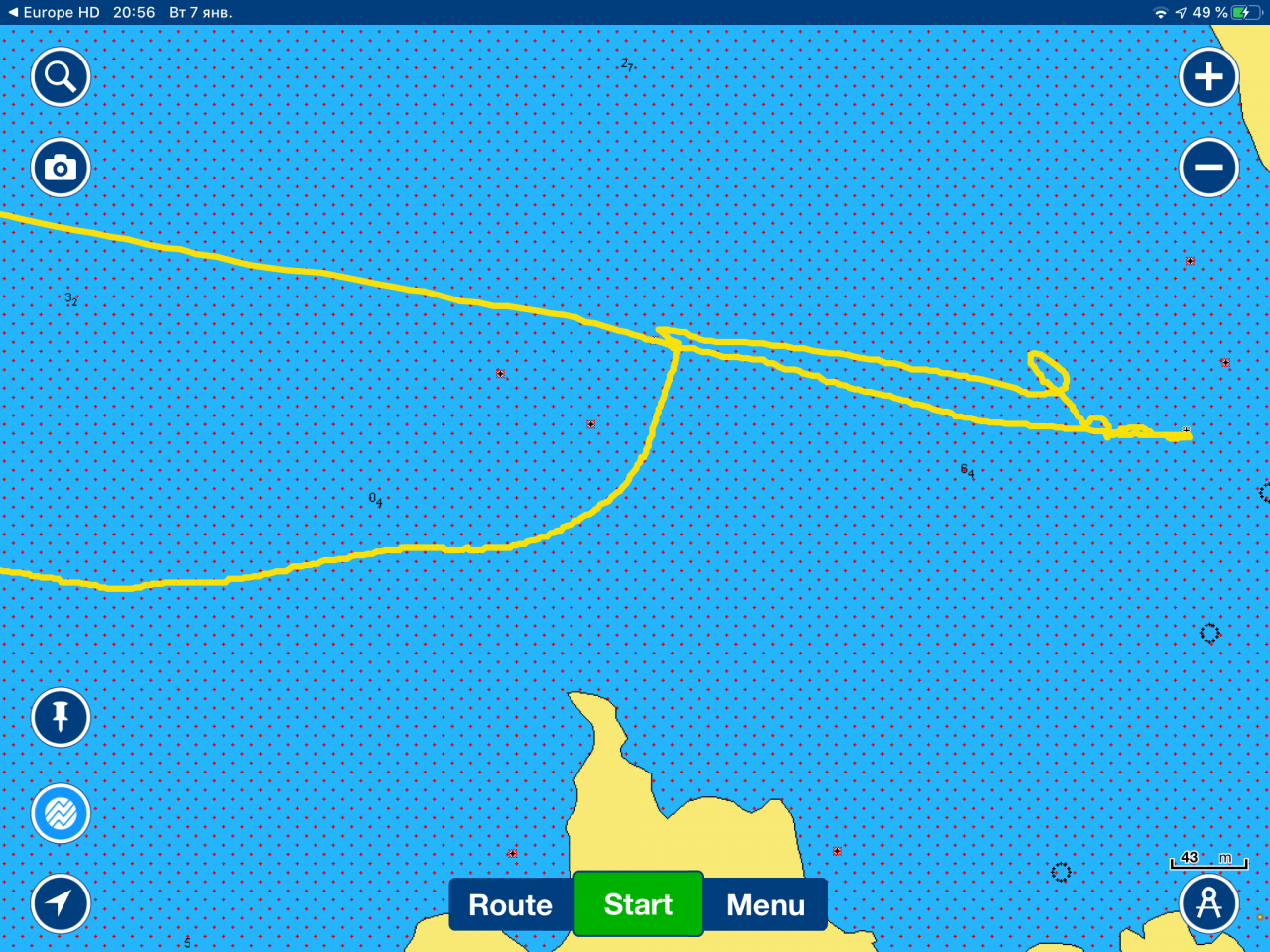

Пример из жизни.
Трек. Мое движение по данной карте снизу вверх.
170695

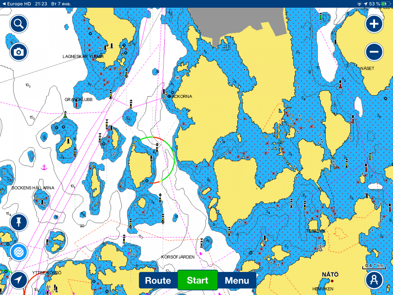

Погода отличная, обзор отличный, все зоны отмеченные белым на карте прохожу на скорости 60-65 км/ч.
На зонах обозначенных синим, сбрасываюсь до 5-7-8. В целях безопасности, а так же вынуждено. Лодка больше 9-10 км/ч не идет.

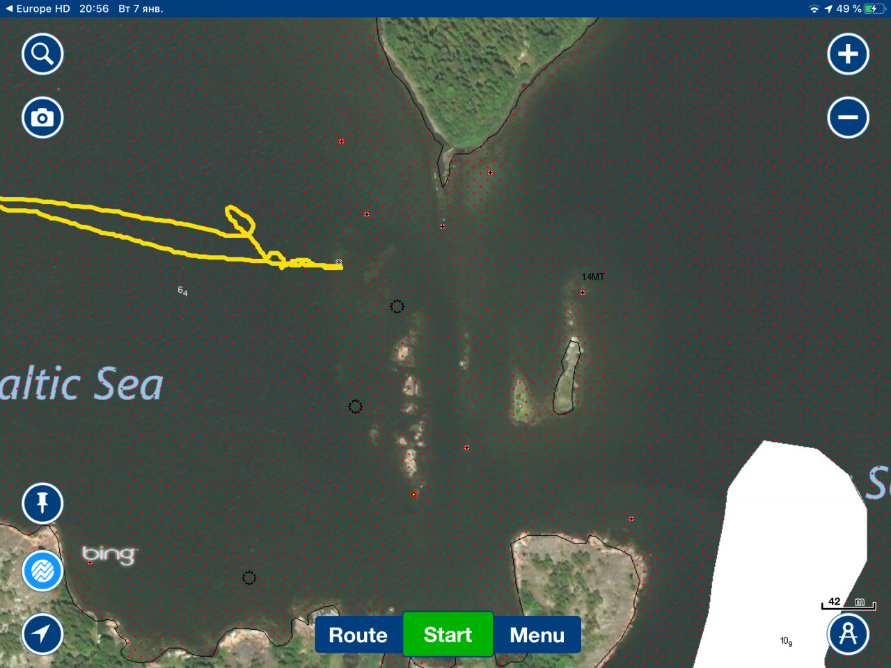

В самой правой точке на карте, на скорости около 6-7 ловлю камень килем, а затем корпусом редуктора и винтом.
Секунду назад видел глубину 6 метров. И .....
Теперь вижу красный гранит на дне.
Разворачиваюсь.
Пытаюсь вернуться назад, везде визуально вижу гранитное дно.
Течение в этом месте довольно сильное, сносит и разворачивает мгновенно.
Вылезал из этого места довольно долго.
Результат - покоцаный винт и зазубрины как у пилы на пере руля.
Я бы туда не полез, но!!! Если идти прямо вверх (на север), то с открытого моря нагоняет большую волну, длиной в корпус катера, при сходе с которой нос упирается в следующую волну. Неприятно. Тем более вода +10. Но все же пришлось обходить курсом на север.
И местные летают в этом месте с очень большой скоростью. Что и с подвигло меня на данный маршрут.
Был бы впередсмотрящий сонар - я бы видел "дорогу".
Надеюсь, Навионикс на меня не обидится за скрины )))

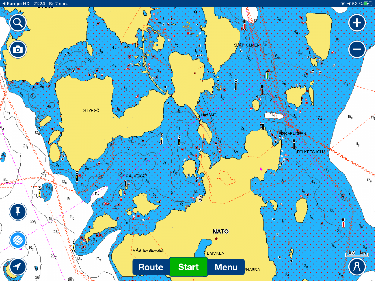

А вобще, места нашего обитания Ахтунг!!! без карт, сонаров и радара делать там нечего. Учитывая очень интенсивное движение маломерного флота и частые ночные местные походы.
