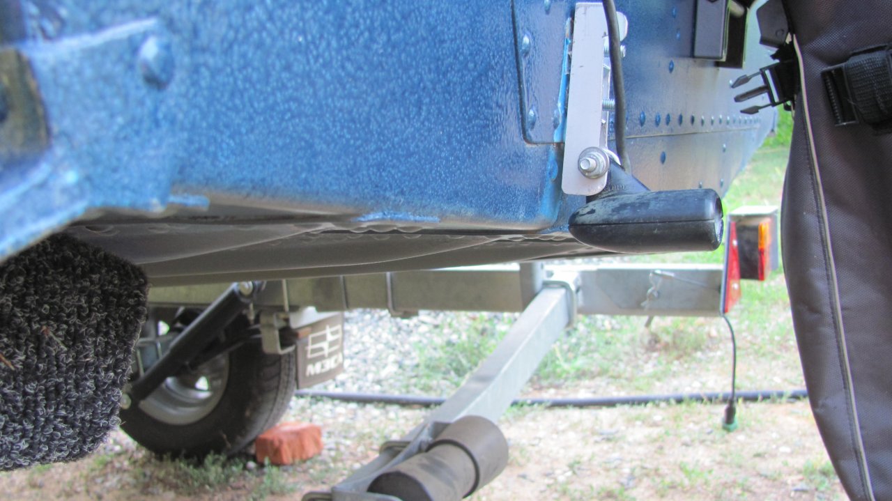

У меня эхолот LOWRANCE X47, датчик заглублен относительно днища ровно на половину корпуса, задняя часть чуть - чуть приподнята, где то на градус или полтора. Датчик установлен между реданами. Дно стабильно держит при максимальной полученной мной скорости на К5М4 и Ямаха 40 ВЕОС в 54 км. в час вниз по течению Волги. Т.е. меняется глубина и отображает подводные объекты, в т.ч. и рыбу (ну вроде как). В Инете есть видео, где якобы представитель LOWRANCE рекомендует ставить датчики на уровне днища лодки. Я так ставил, у меня эхолот переставал видеть дно при 30-35 км. в час. А в полкорпуса видит все и никаких фонтанов в сторону мотора (петуха) не наблюдается.
