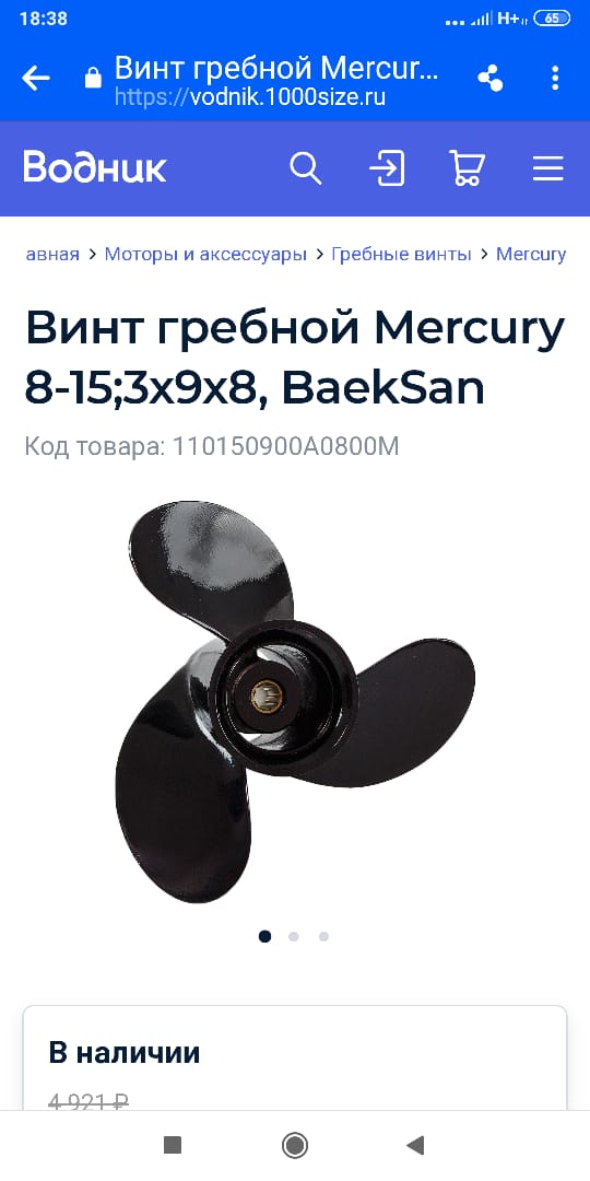

Сравни по ссылке со своим, найди такой же и по патномеру, сможешь подобрать аналог где угодно, хоть там же на сайте и солос есть.
Главное винт идентифицировать, а по том где угодно можно искать, уже по цена-качество выбирать.

ОГО! Для меня это китайская азбука! Я в Краснодаре поднял все магазины на уши! А результата ноль! Сказали что этот винт эксклюзивный! И мотор оооочень древний, что не бьется даже номер ни где!

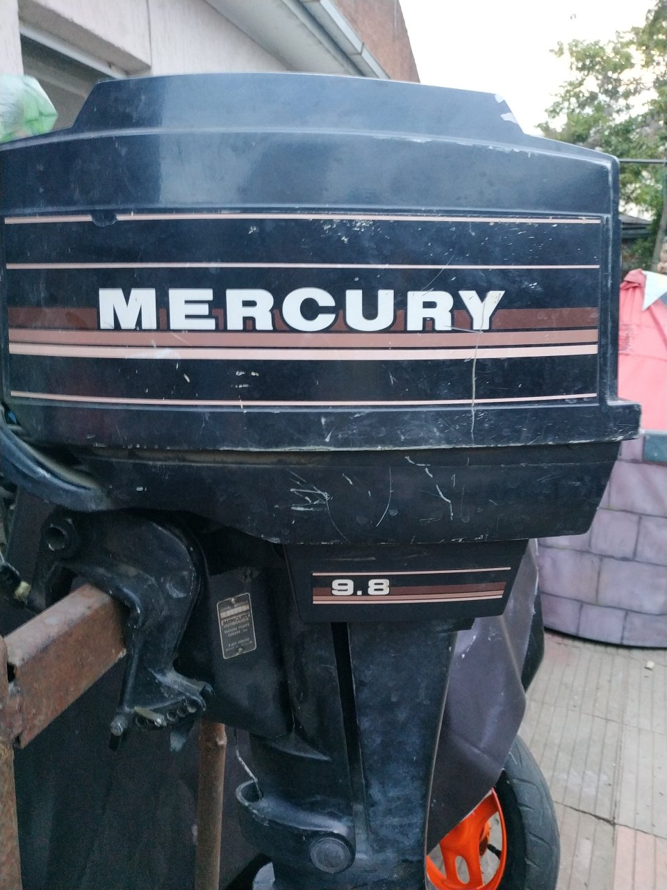

По фото сложно точно угадать размер, но выглядит шлицевое так же, как и на моём Мерке 15М, возьми штангенциркуль, померяй свой винт, вместе со штангетом и винтом сходи в любой лабаз, где есть винты на мерк живьём и сравни.
Придут парни у кого есть\ были эти мерки, наверное точно скажут подходят или нет.

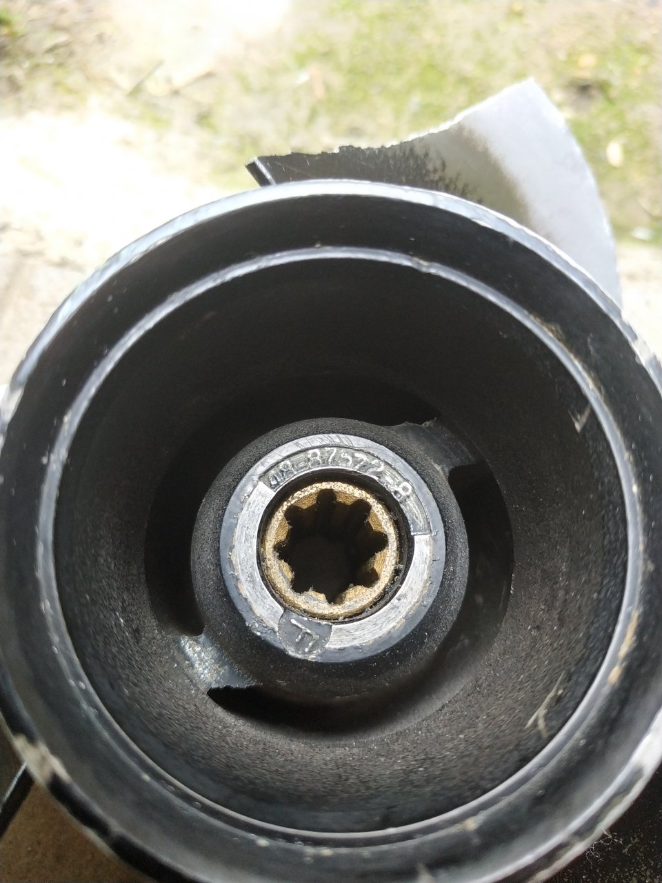

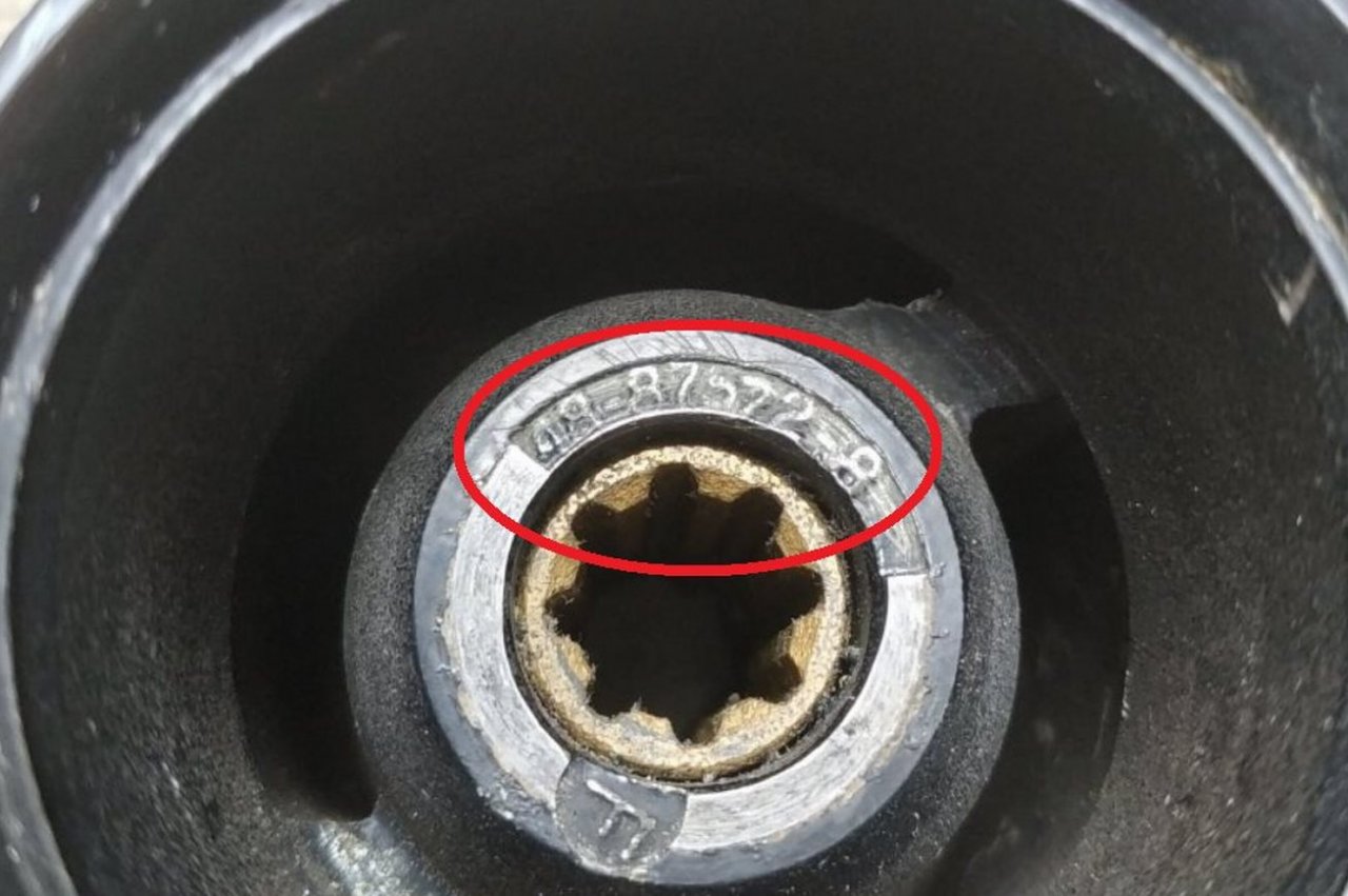

Как так "не возможна",что за "манагеры" у вас в магазинах работают?
На твоём винте каталожный номер написан, какую ещё "идентификацию" нужно?
Вот скрин с твоего фото:
160110
Понятно, что винта может не быть в наличии и он может быть не доступным для заказа, но идентифицировать, какая проблема?
з\ часть называется - PROPELLER, её каталожный номер\ артикул 48-87572-8, последняя цифра, это шаг винта.
Если отличие только в последней цифре, это будет такой же винт как у тебя, но с другим шагом.

Не подходят по каким параметрам? По к-ву шлицов, диаметру гребного вала, диаметр \ длина ступицы?
Bormalei
05.08.2019
DNT
Mercury
наружный диаметр гребного вала. Нашли 61 а у меня 56 по штангелю
