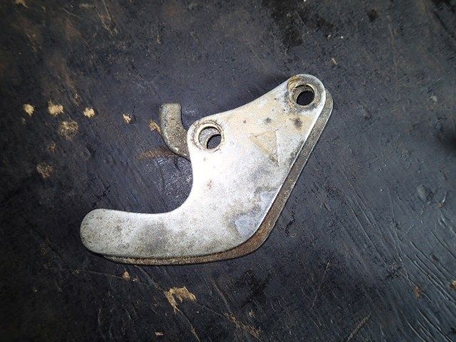

Сваял самодельный кулачок блокировки зажигания с регулируемым упором как на Ветерок 8М ,единственное думаю как подобрать правильный угол открытия дроссельной заслонки.

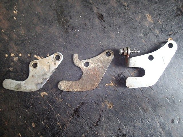

Пограничник
19.09.2016
1 200
575
Тольятти Самарская обл
Роман
Кайман 360 нднд
Ветерок 12, Хангкай 9.9
Вот три разных формы ,фото не мое но суть ясна. Два левых идентичны ,а вот регулируемый имеет другой угол открытия дроссельной,так же как и на карбюраторе К49 свой кулачок, почему? Конструктив карба один и тот же...

Я помню ты говорил,единственное пришлось дорабатывать профиль кулачка блокировки зажигания. Стал более похож на кулачок малой Москвы)) в ближайшее время на воду. Посмотрим в деле.
Voivano
5 338
2 656
Ачинск
Ракета РЛ-380
Не правильно помнишь :) Я подгонял профиль для основания МЛ-10, под МБЭ т.е. кулачок немного стачивал чтобы карбюратор открыался полностью при большем УОЗ. На контактном, профиль круче, т.е карб уже открыт полностью, а УОЗ еще почти посередине.
