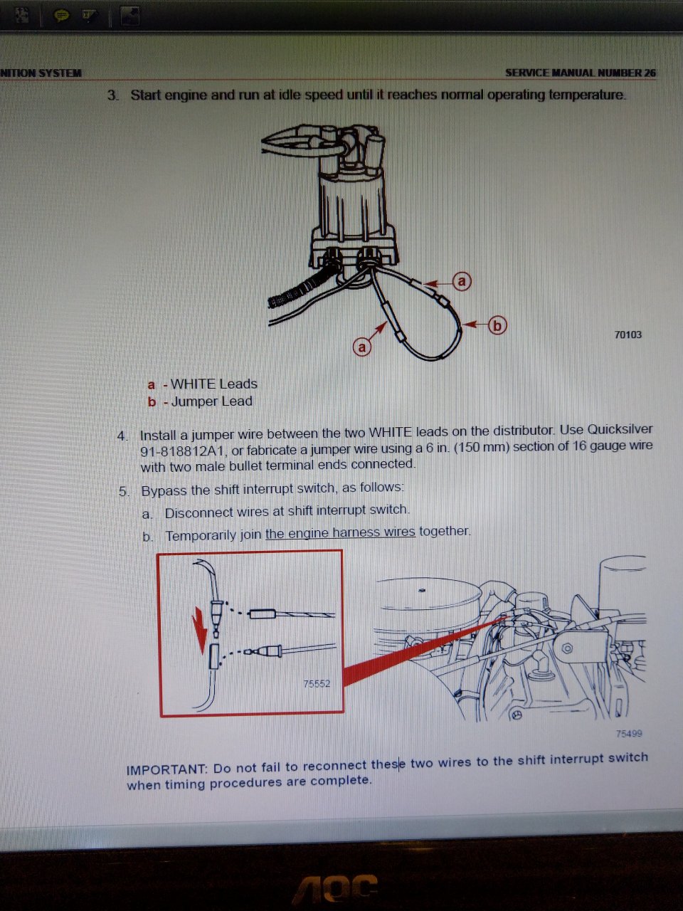

Mercruiser3.0 выставляют по страбоскопу 8градусов опережение , на ходу начинают звенеть пальцы, делаю позже , детонация , когда глушу мотор, в чем может быть дело?

Детонация мри глушении это их болезнь... нуюно взламывать нахлобучку с винта обогащения и пытаться им настроить... УОЗ у них настраивается при замкнутых проводах на трамблере.

И не только на трамблере нужно замкнуть провода, но и два провода которые идут к концевому выключателю в механизме включения передачи.
А где об этом написано? И вообще то тот микрик тупо глушит....

В мануале по ремонту Меркруйзер 3,0. Вот фото.167184

Микрик не совсем глушит, он активирует режим позднего зажигания в комутаторе. За счет этого легче включается передача.
А почему тогда когда трос закисает и включение происходит туго(микрик замкнут) двигатель глохнет, а не продолжат работать на позднем зажигани ?
