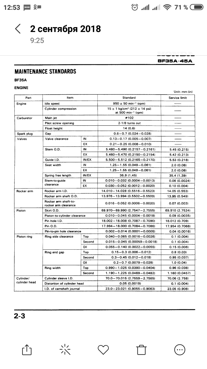

Привет всем , такой вопросик кто может сказать отличительные признаки между 35 и 40, отличия интересуют по блоку. Пролистал мануал объем одинаковый, жиклёры разные и блок cdi. Может что ещё ?

Ссылку кинь, мотор карбовый, у него блок точно от 40, а вот карбы от35

Я понимаю что каталог надо сравнивать, на какой узел в двигателе обратить внимание, блок целиндров, зажигание, головку и др. ?

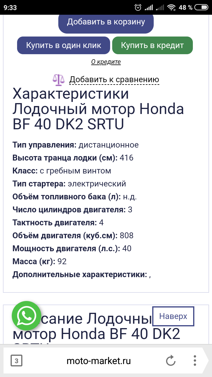

Серия D на сколько я понимаю это инжектор как он может подойти на карбы !? 40 серии А точно и обьем на блоке выбит 808 и судя по характеристикам объем такой же как и у А
