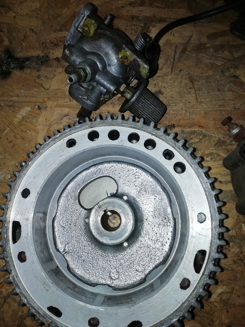

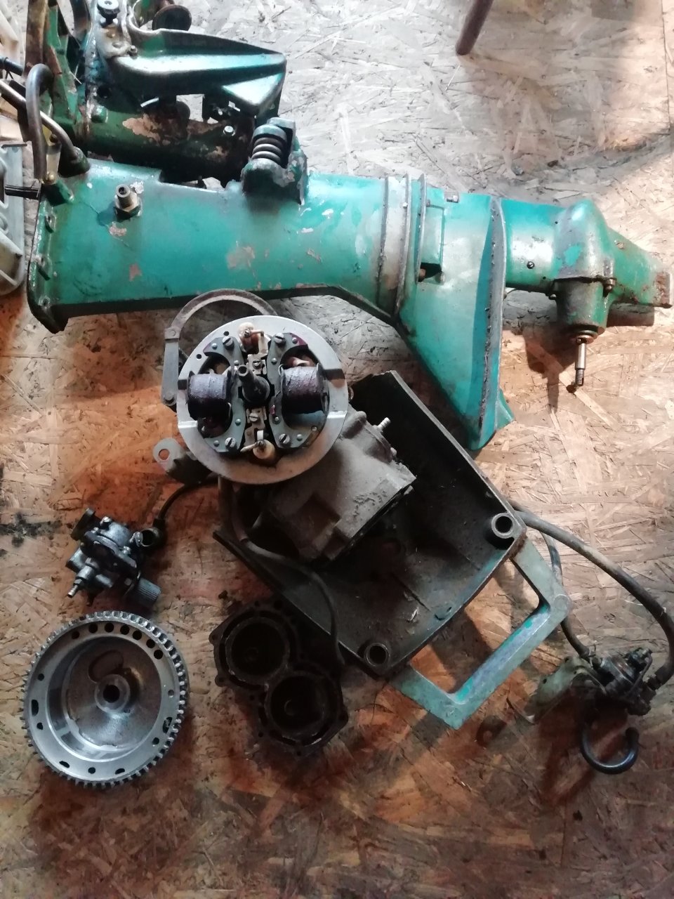

Что на фото + винты есть 2х и 3х-лопастные. Пишите пожалуйста в л.с.
В редукторе отсутствует шестерня заднего хода. Компрессия хорошая (по дергалке), искра есть. Не заводил, взял ради ручки румпеля.
Передняя ручка сломана, поддон не отвинчивается, куска поддона нет. Струбцины ремонтные.
158577
Маховик стоял от ветерка.
158578
г
За весь комплект 4000р, но лучше по частям, цены предлагайте.
Передняя ручка сломана, поддон не отвинчивается, куска поддона нет. Струбцины ремонтные. Посмотреть вложение 158577
Посмотреть вложение 158578г
