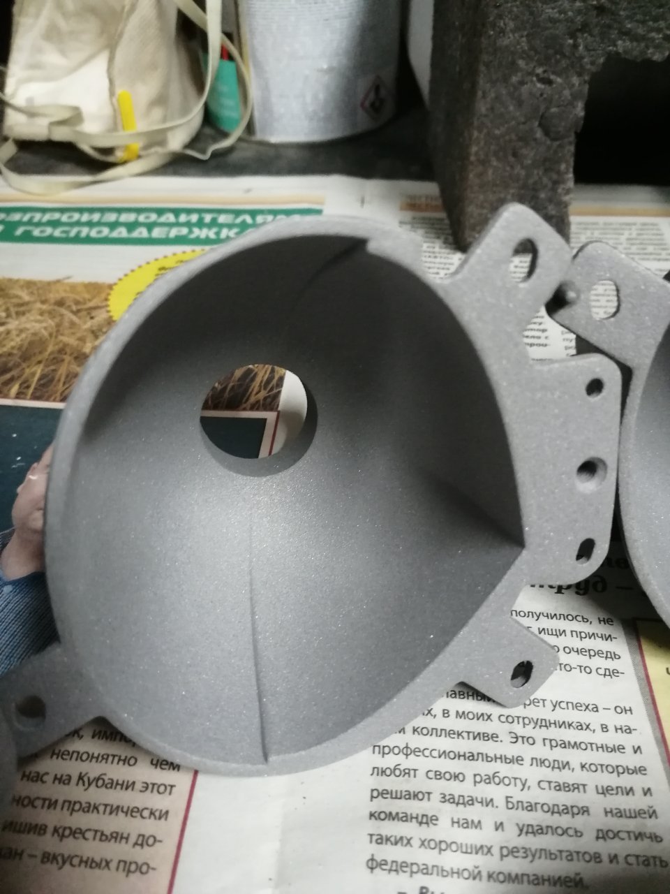

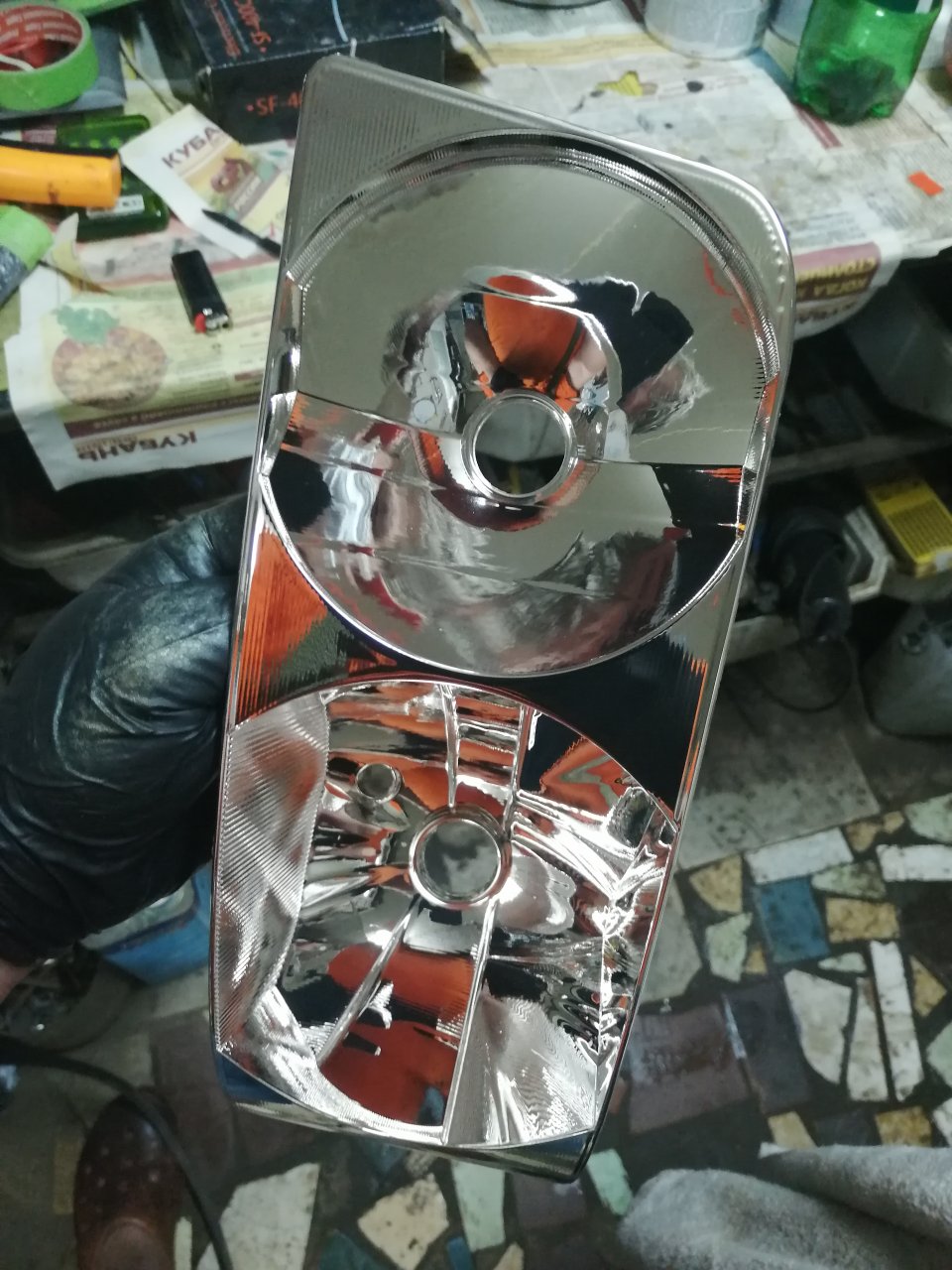

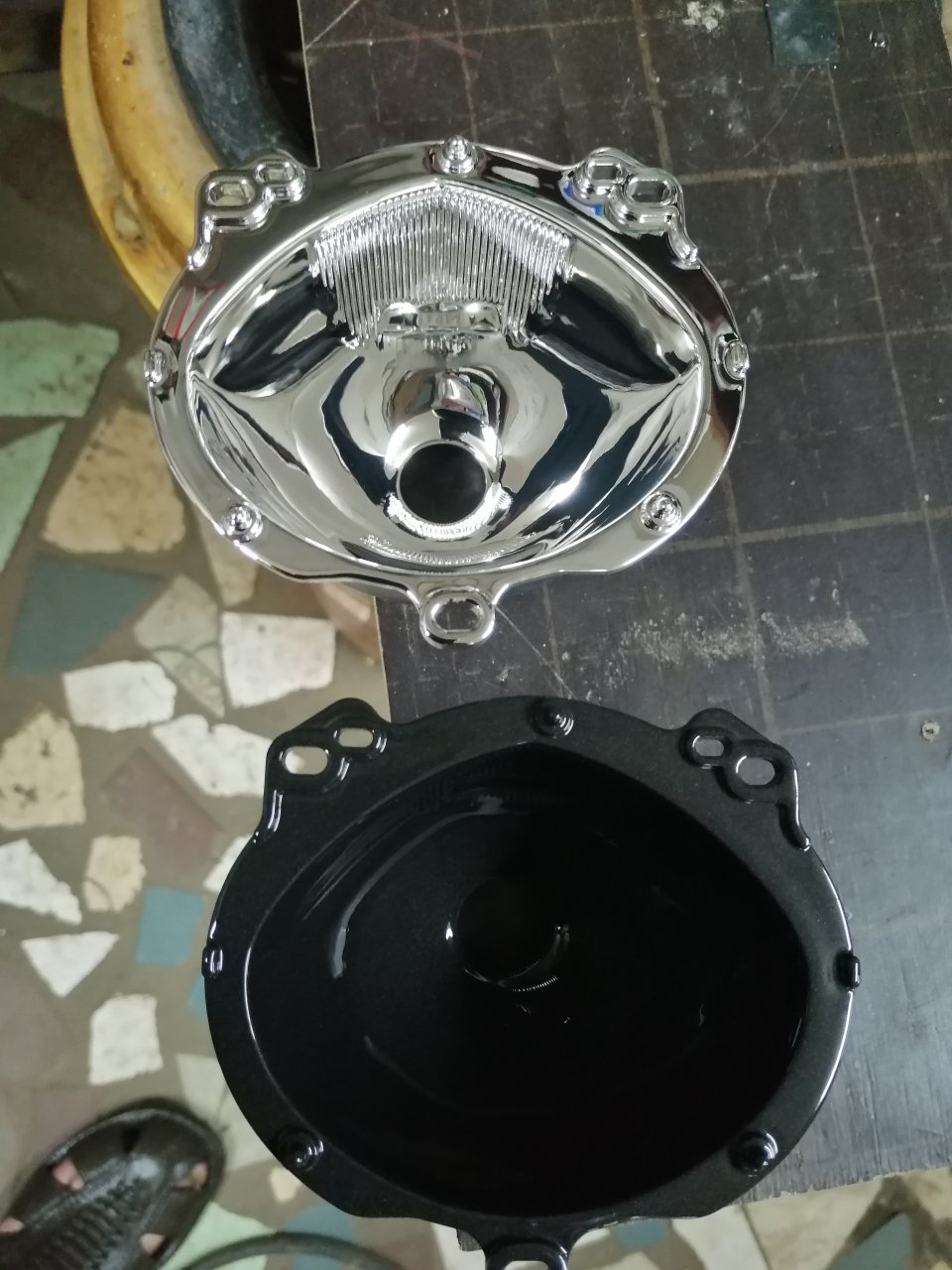

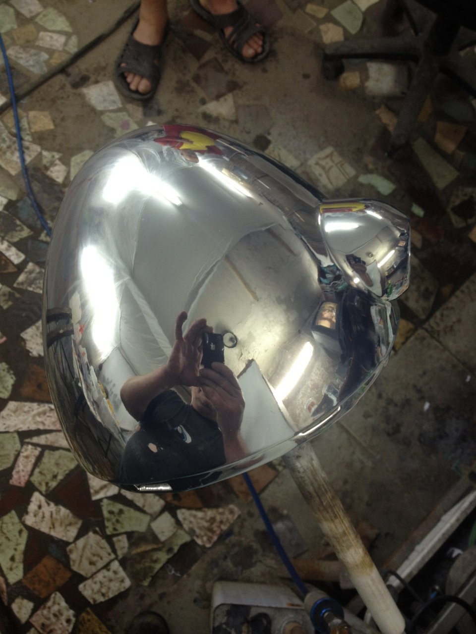

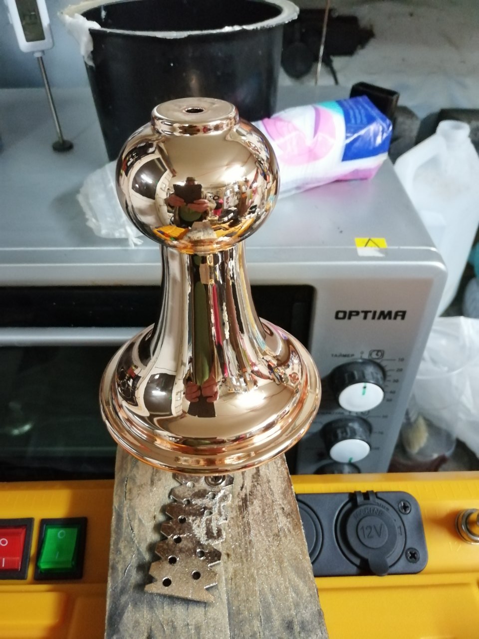

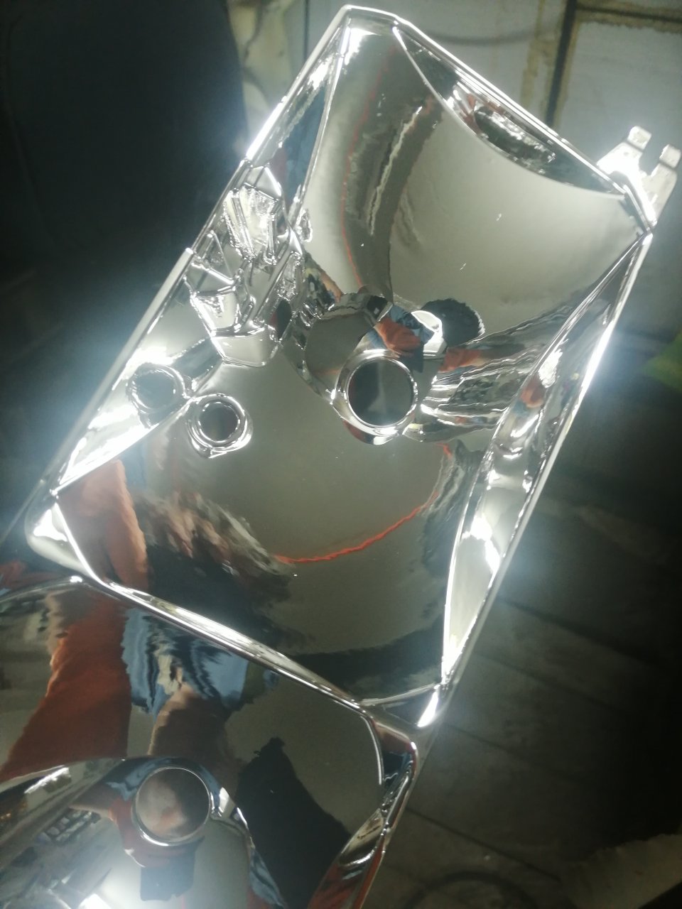

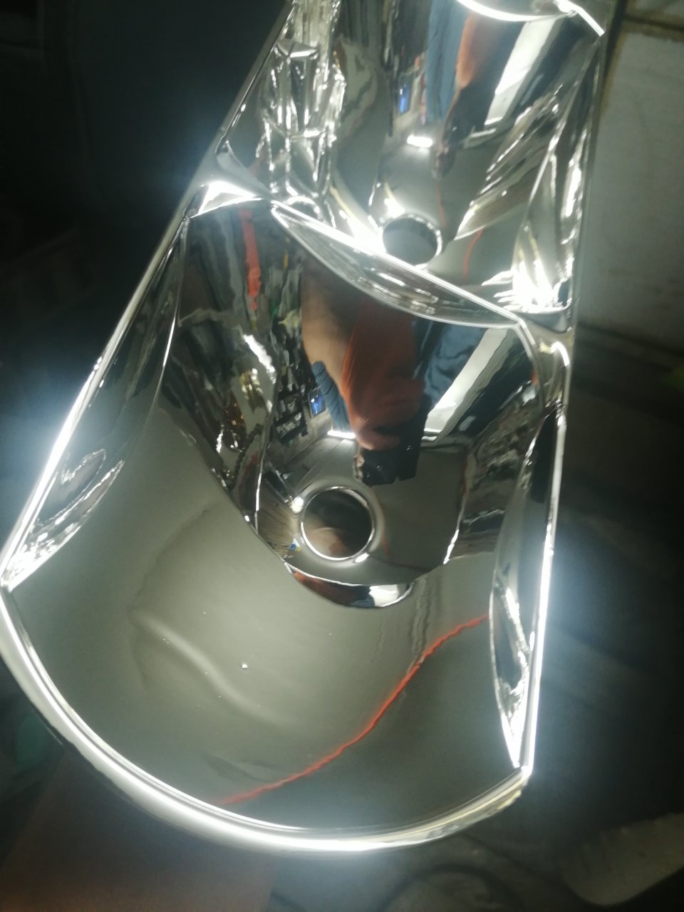

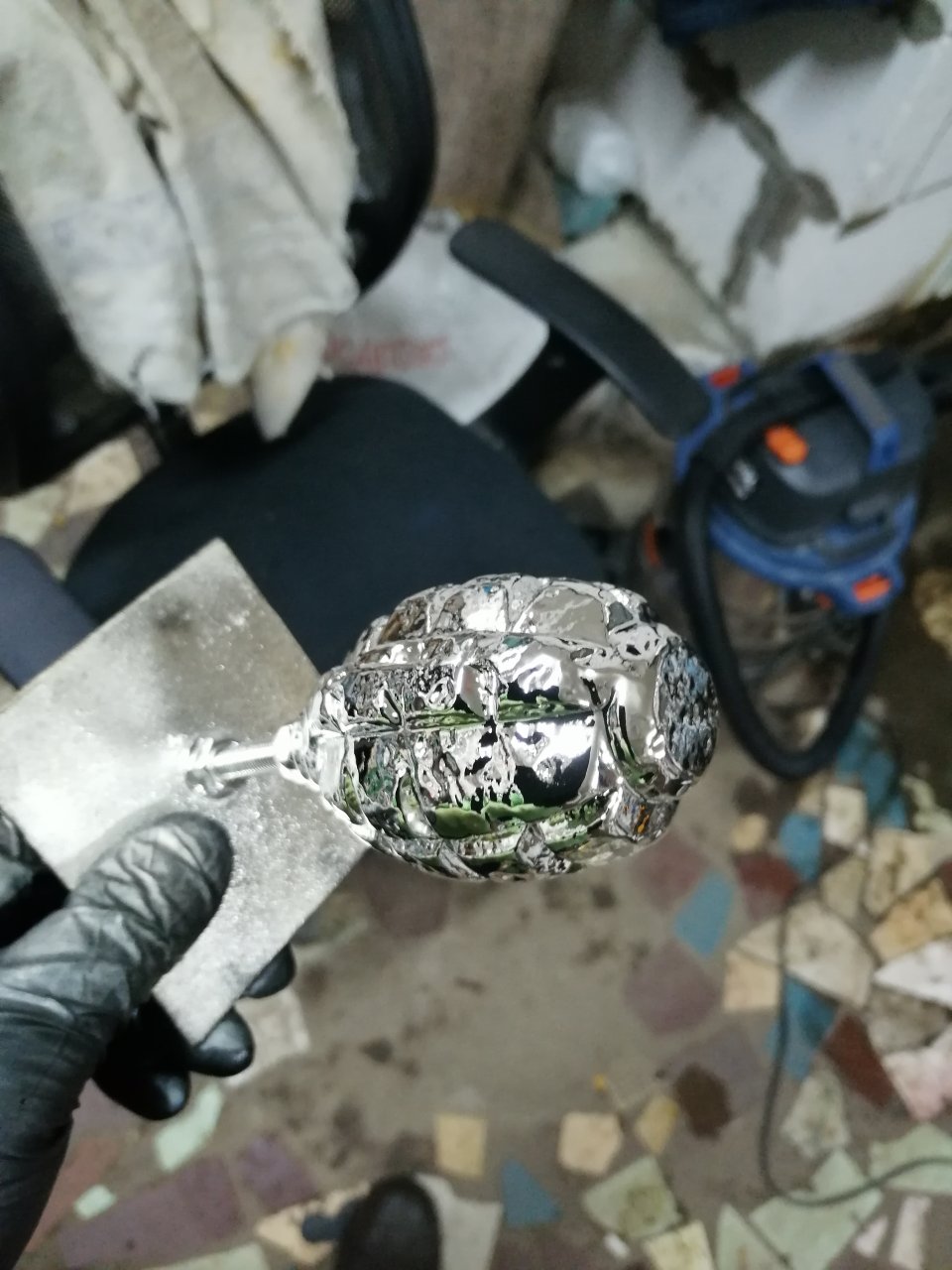

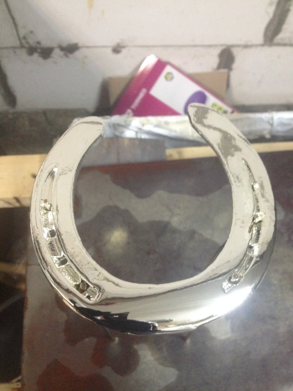

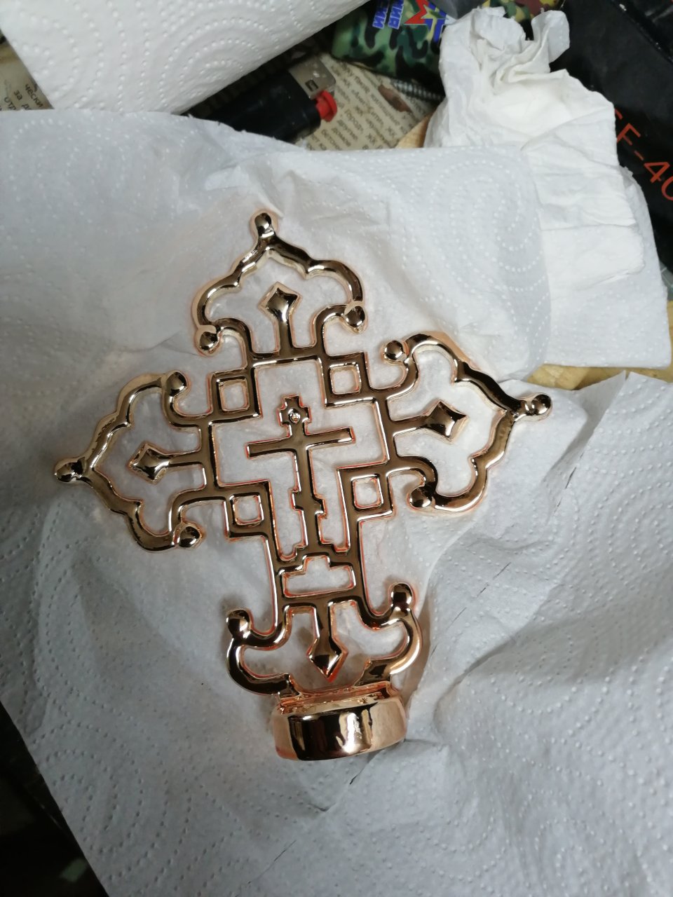

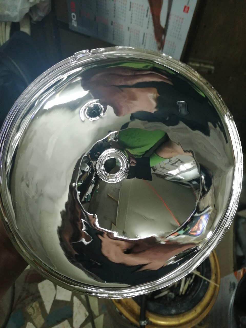

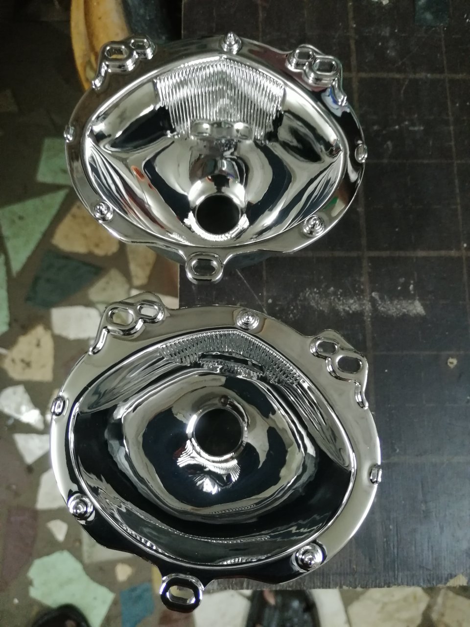

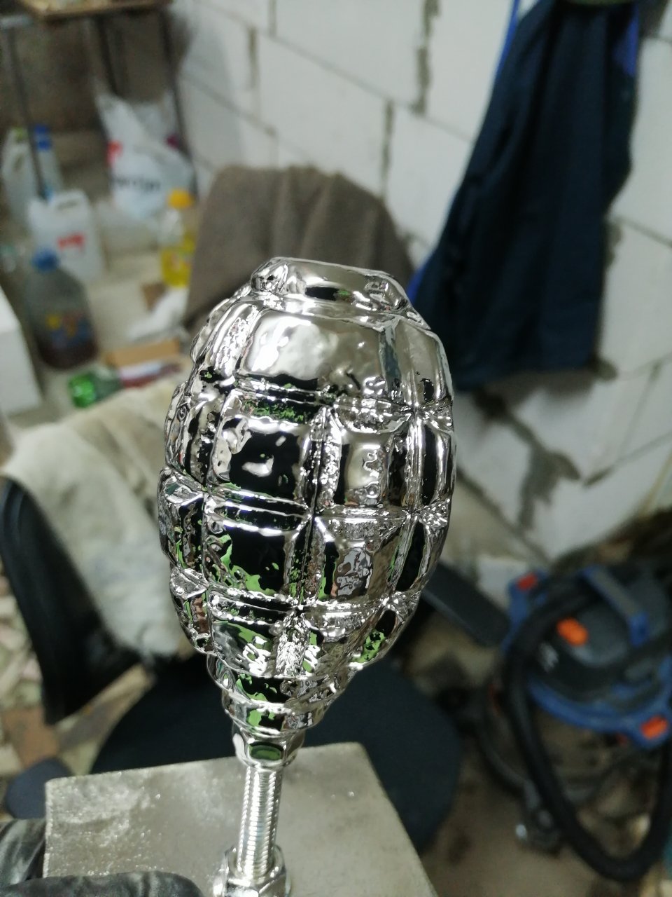

Уважаемые форумчане,предлагаю вашему вниманию свою услугу по ДЕКОРАТИВНОЙ химической металлизации(далее как химмет),сам химмет разработан не мной.но мною освоен полностью,за 4 с небольшим года много прибавилось седых волос и бес сонных ночей)))Да бы избежать лишних вопросов(хотя их как всегда будет много)),химмет это-НЕ ГАЛЬВАНИКА,это осаждение серебра,который химическим способом переходит в состояние метала и имитирует хромированное изделие,далее для его защиты используется лак,в свою очередь при добавлении в лак(цветного пигмента) можно изменить цвет покрытия-В ЛЮБОЙ ЦВЕТ-по вашему желанию и разного оттенка,в итоге мы получаем изделие в виде хрома,с лаковым покрытием.Провожу обучение на платной основе.
Это далеко не все мои работы,я есть тут-https://vk.com/id221304765 и тут-https://www.avito.ru/krasnodar/predlozheniya_uslug/hromirovanie_remont_otrazhateley_far_852959219

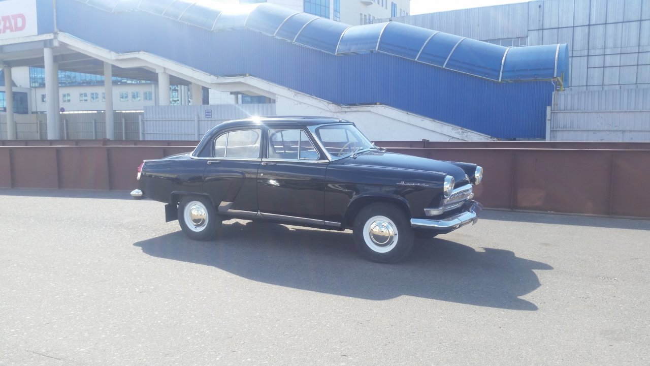

Недорого , мне газ 21 покрывали, я его с говна слепил

Стойкое ,если молотком не бить , по песку неволять ,наждачкой не гладить ,обсолютно пох погода

Отваливается через пару лет, особенно на солнце. Ржавеет сталь под ним. Предложений уйма. Если набрать в поиске «хромирование» 95% результатов именно эта обманка.

Неотвалится ,у вас что краска с машины с крышы через пару лет оваливается? Все зависит от подготовки, деталь то может быть и из полосмассы:drinks:
