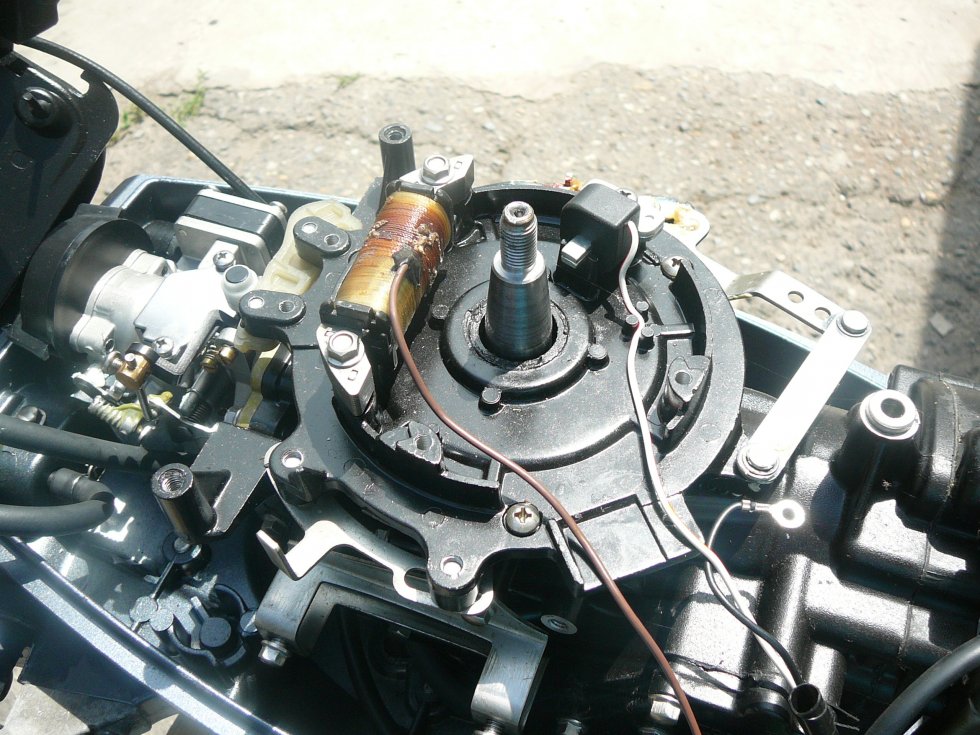

Предлагаю помещать в эту тему, случаи когда узлы и детали китайских копий отличаются от оригинала, то есть не подходят, невзаимозаменяемы.
Только без вопросов, рассуждений, предположений и домыслов - есть что конкретно сфотографировать - выкладывай.

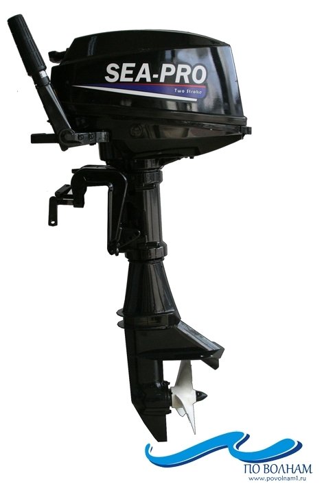

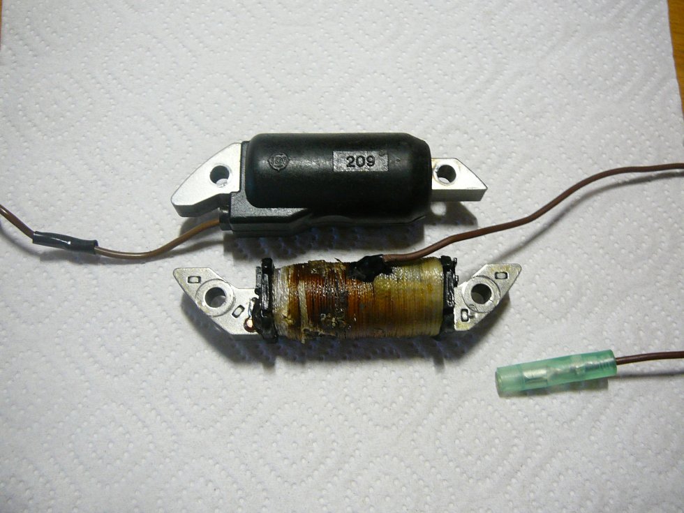

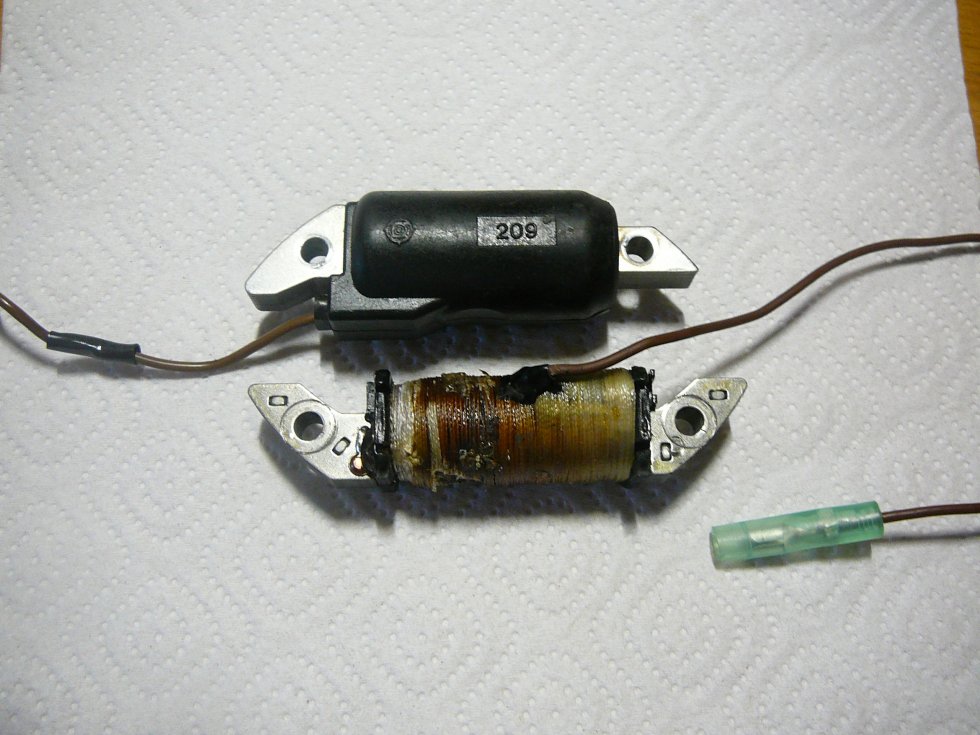

Столкнулся с Си-Про 8, он же 9,9 , поделка на тему Ямаха 8 Эндуро, сгорела накопительная катушка, продаваны предложили хозяину ямаховскую, китайской не было, ямаховская оказалась меньше.
Фото не мои, но всё точно так же. Оригинал в чёрном пластике.

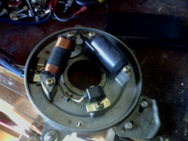

И основание китайца похоже на Ямаху 3-4-5 2Т.
Размер катушек ямаха 65мм, си про 72мм.
