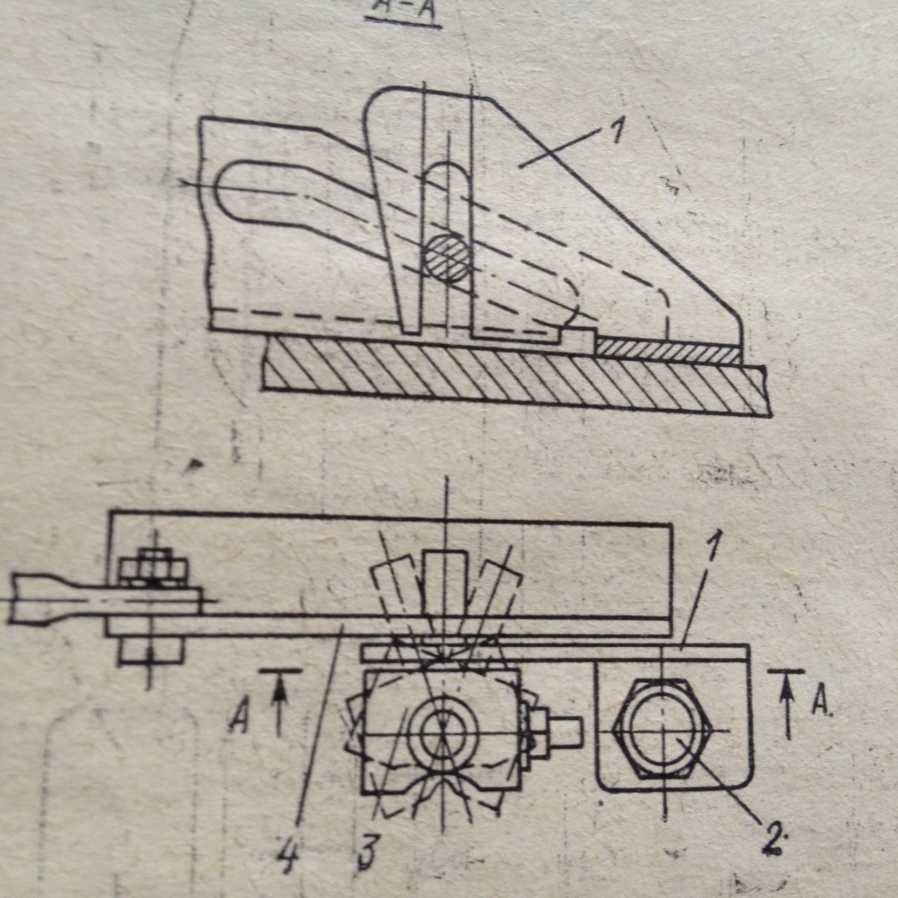

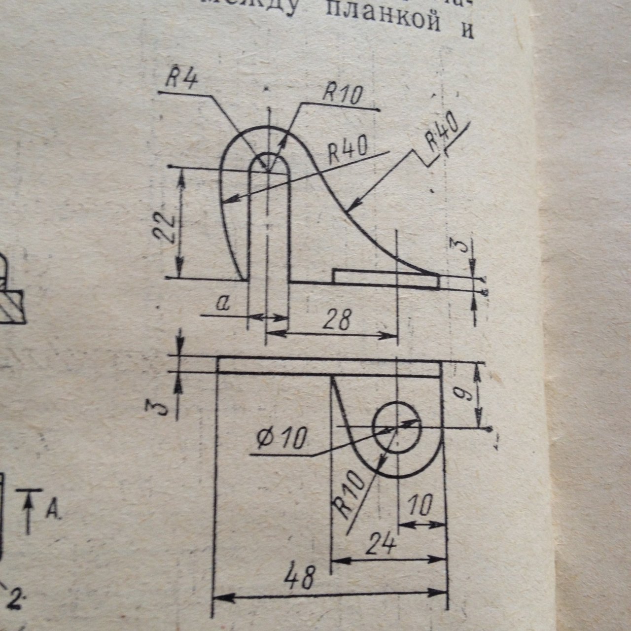

И тяга разрезная? Не болтается? Проверь, при выключении кулачек не перекашивается в наклонной прорези?
Планка с наклоклонной прорезью люфтит немного.

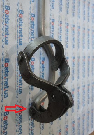

Вот обрати внимание на этот узел. Он такой дурацкий! Будет подклинивать и умучаешься переключать, тягу будет тянуть в сторону, а там наверху дейдвуда под поддоном уплотнение резиновое этой тяги, к нему прижимается и хрен сдвинешь тягу.
Обычно оттуда резинку выкидывал, одну втулочку оставлял.
Но тогда выхлоп начинает идти под колпак, мотор оборотов на 200 меньше оборотов развивает, я всегда ездил без колпака.
И литола туда побольше, и на планку, и кулачек, на тягу.
