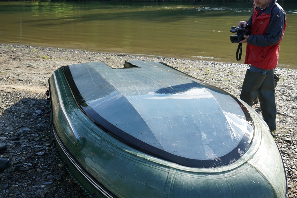

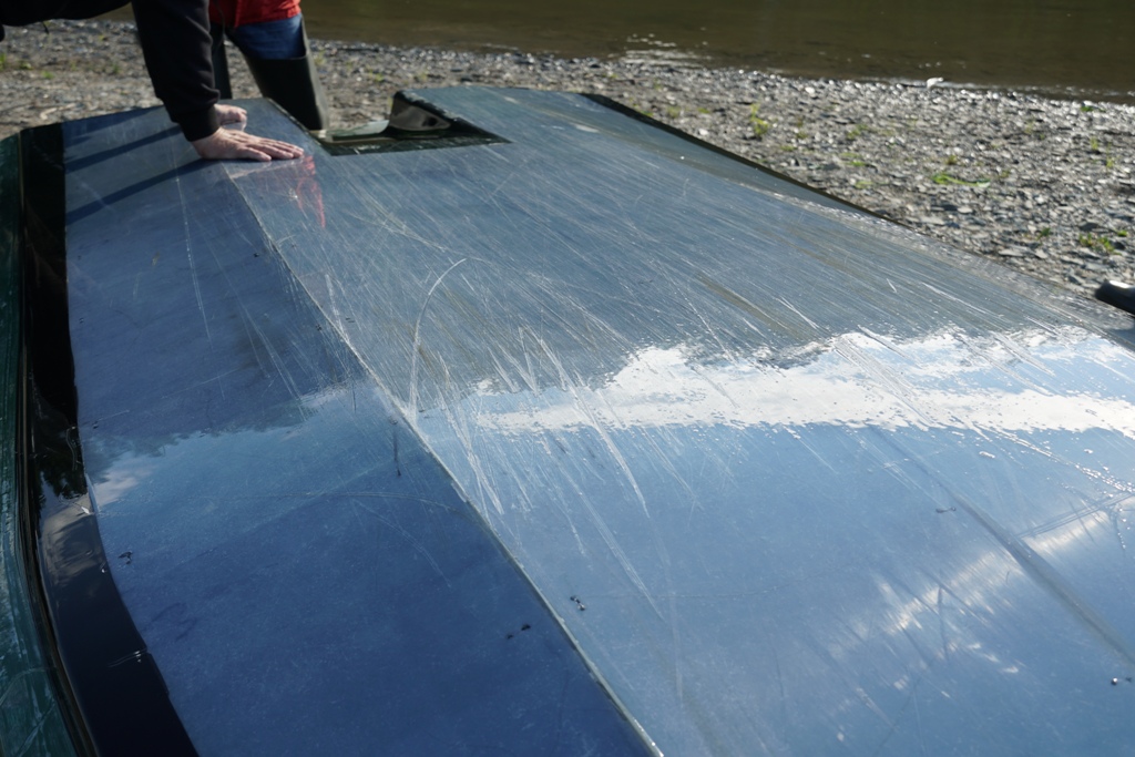

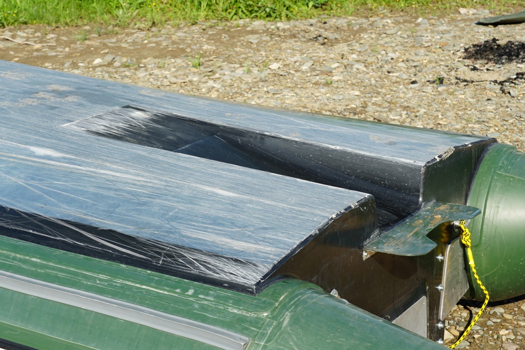

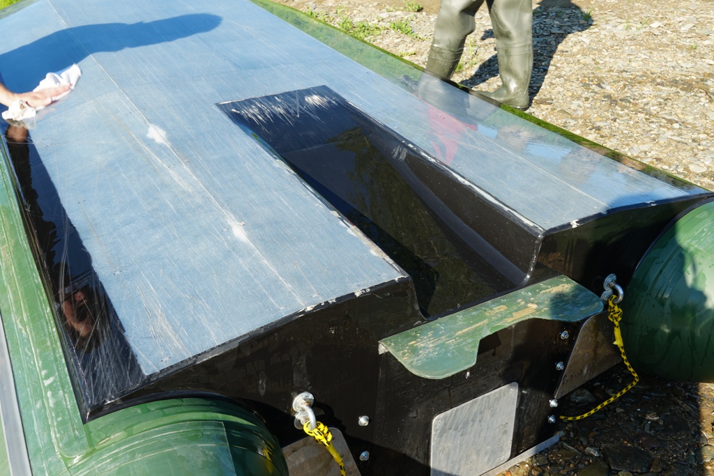

Чем обусловлен выбор поликарбоната для бронирования днища.
Фото днища хотелось бы увидеть, тоннель, броня, до и после "гарцевания" по камням.

ПВх лодки защищаю полиуретаном, но он имеет эффект залипания (к воде, по камням не скользит), дублируют днище ПВХ материалами, но они тоже имеют такой же эффект. А поликарбонат имеет высокую ударную вязкость и скользит по камням, как горячий нож по маслу. Фото с последних испытаний (уже после покатушек), к сожалению в начале не сфотали затупили.
156751156752156753156754
Вот видео полное с последнего выезда. Там показано состояние днища перед испытаниями, ну и после них соответственно.
