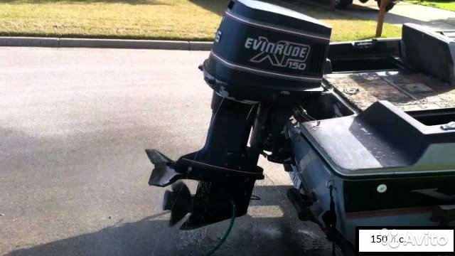

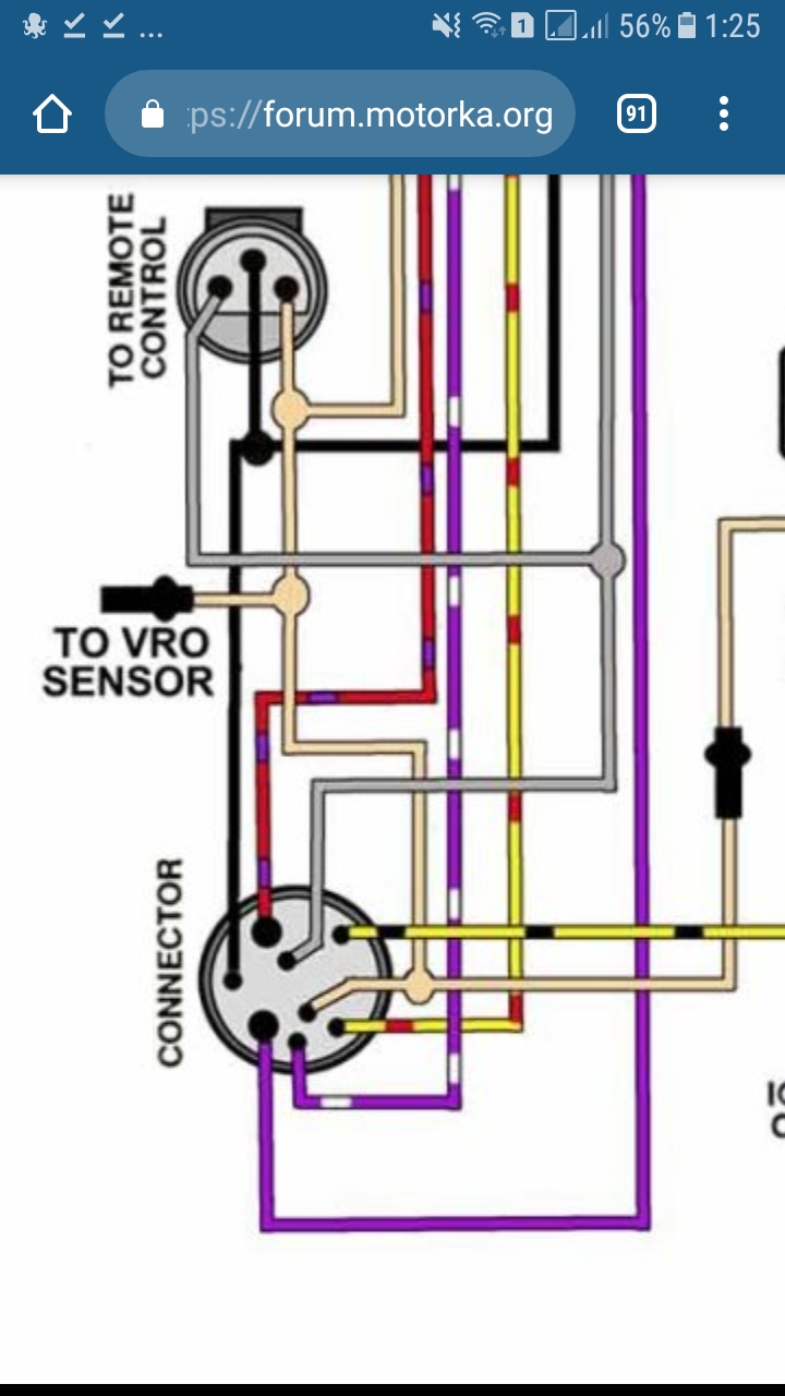

Приобрел такой плм без проводов и тросов. Собственно нужна схема электропроводки... да и любая иструкция)))
155932
Jonik666vrn
31.08.2016
170
Vrn
Jonik
RiverBoats
Tarpon 9.9

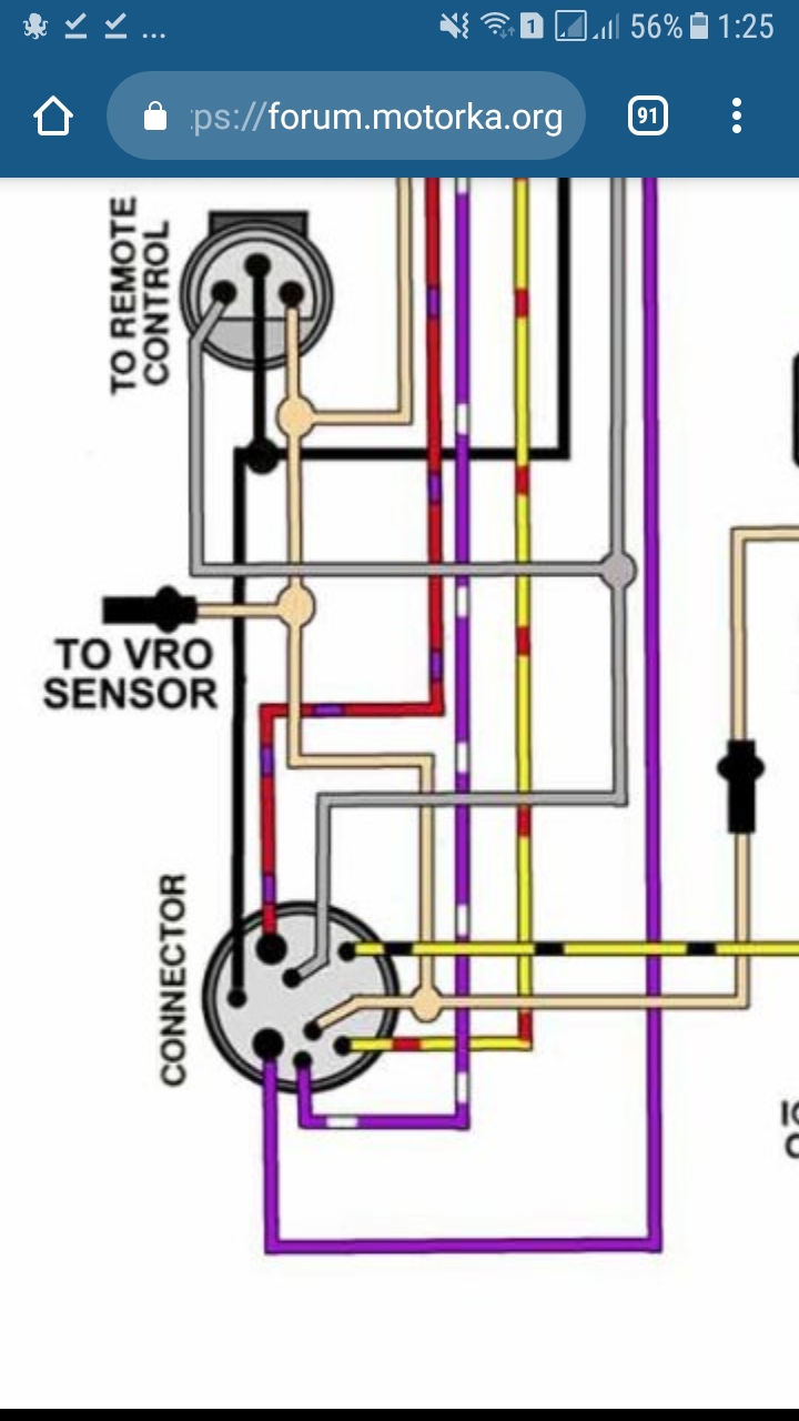

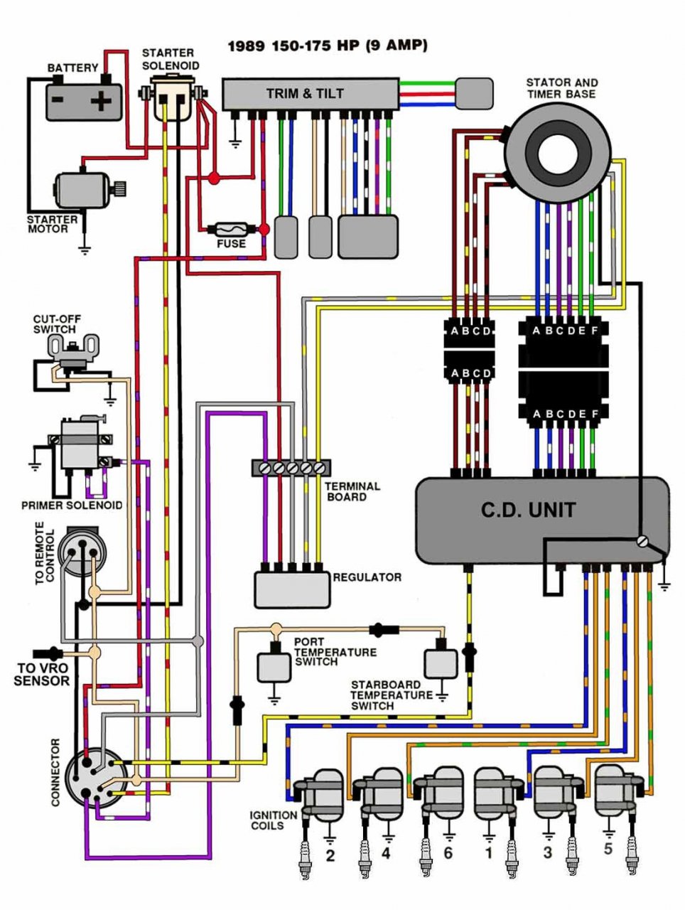

Нашел такое)

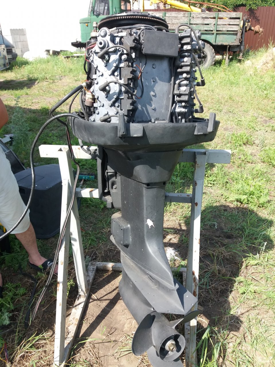

Теперь бы разобраться с этими хвостами...

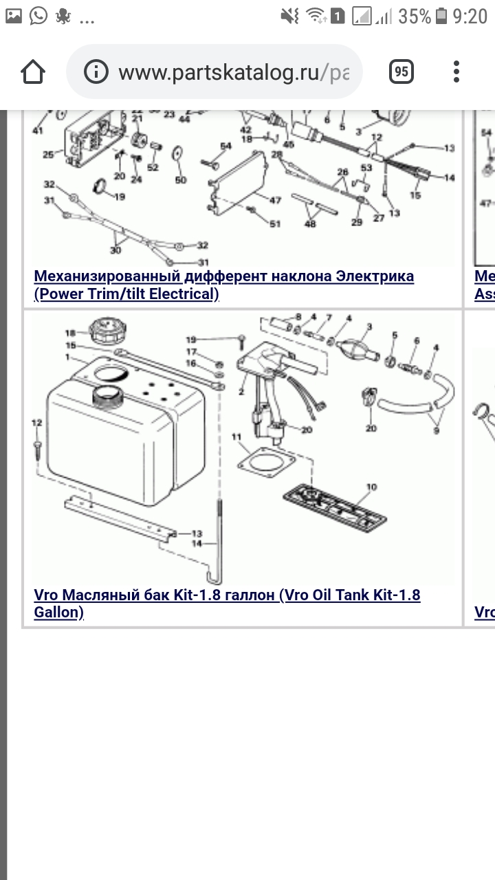

Оказывается для масла у него есть бак с насосом)))

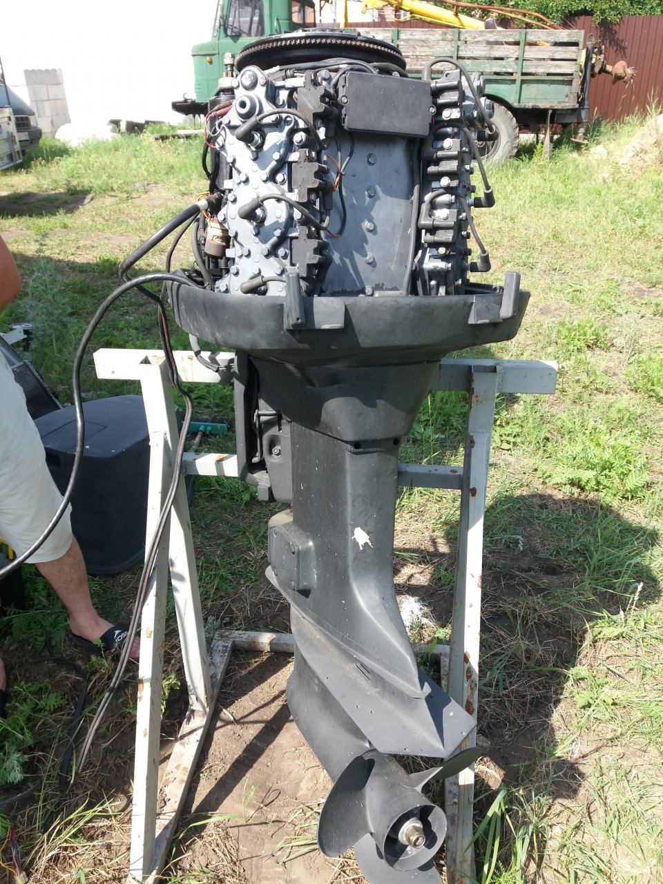

Какого год? Есть маслобак, мануал.
Маслобак есть, но штуцер на моторе законопачен... видимых масловходов я не нашел... смешал с бензином. Завелся с пол пинка, подтекает бензин с механизма электрообогатителя- по ходу пластик треснутый, зарядки нет... на выпрямителе есть следы вздутия компаунда - по ходу сгорел...
Но это всё фигня по сравнению с проблемой в редукторе((( одна передача трешит, а другая не включается... сняли редуктор будем разбирать...

Разобрал сегодня редуктор, вернее выташил втулку или корпус гребного вала, вынул первую шестерню. На муфте чуть чуть слизаны зубы. По ходу сточились упорные кольца и зацеп стал плохим. В результате бортик был слизан. Думаю выставив зазоры всё будет норм. Вопрос - как вынуть вертикальный вал?

Всё там оказалось в полном порядке, зацеп муфты отличный. Собрал , поставил - всё включается... с чего сразу не работало...??? На ходу не пробовал, потом расскажу
