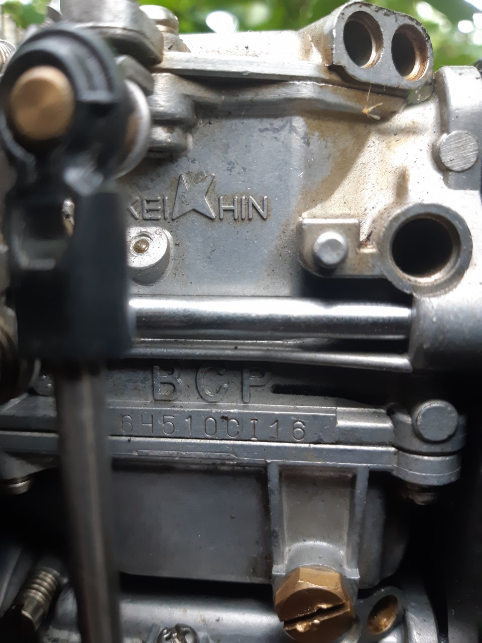

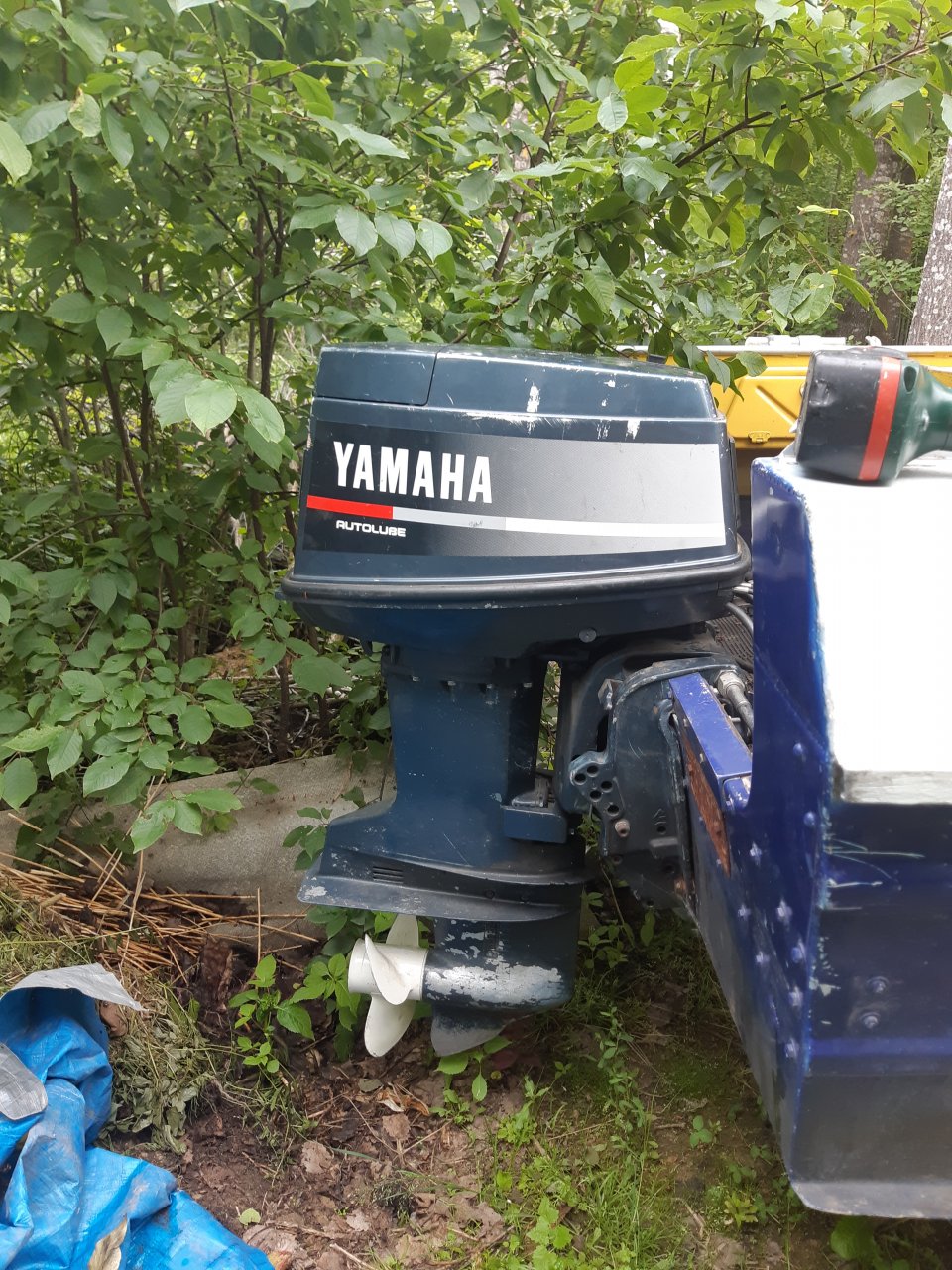

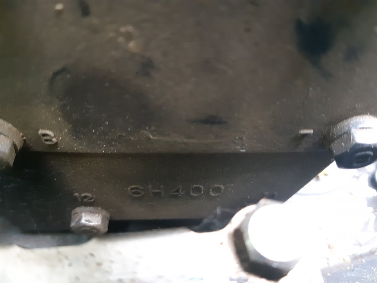

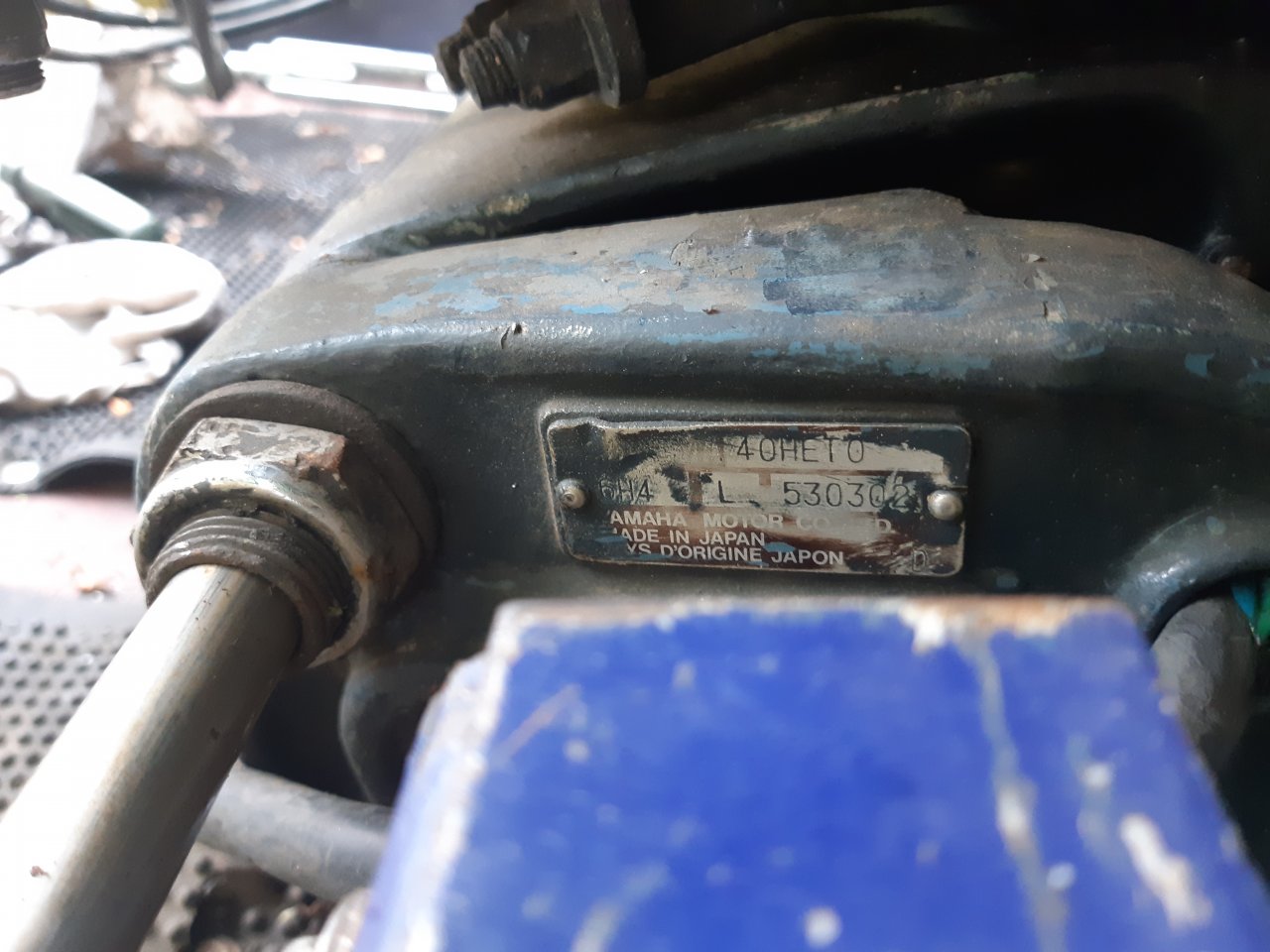

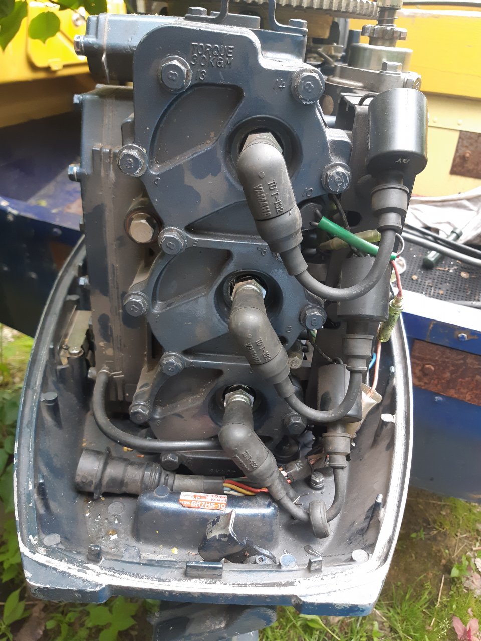

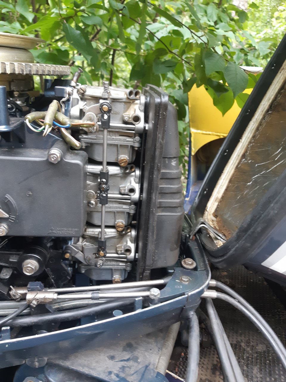

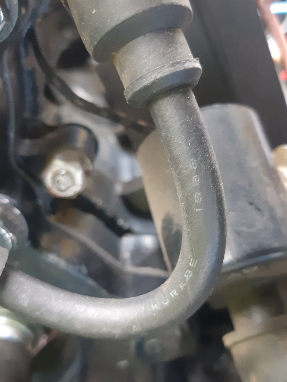

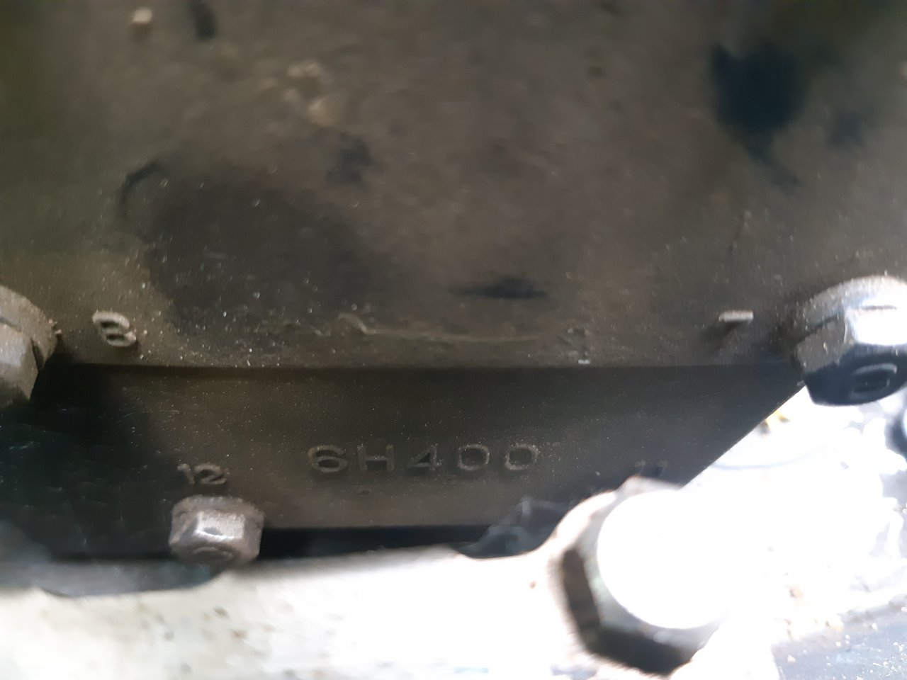

Вместе с Сарептой достался мотор ямаха, на колпаке висят пластиковые таблички 50 с двух сторон, на шильде 40 л.с. все что смог найти в инете, это то что голова от 40 а карбы от 50, год то же не смог определить, но на высоковольтнике слабо читается 1988, ну мне так кажется, мотор был с автомиксом. Так вот вопрос к знатокам, может кто сможет узнать по "глазам", хотелось бы понять сколько он все таки сил и какой год, может кто то знает лучше матерьял. Заранее бланодарю.

40 и 50 сил отличаются только карбами, раньше япы любили так делать, по железу идентичны моторы, нет принципиальной разницы . Выпуск таких был прекращён в середине 90ых. Миксеры глушат повсестно на них, хороший, относительно экономичный и надёжный мотор.

Фото этих табличек 50 с одной стороны хотя бы где ?
Мотор 40вка колпак от 50ки . А мотор древний да.
