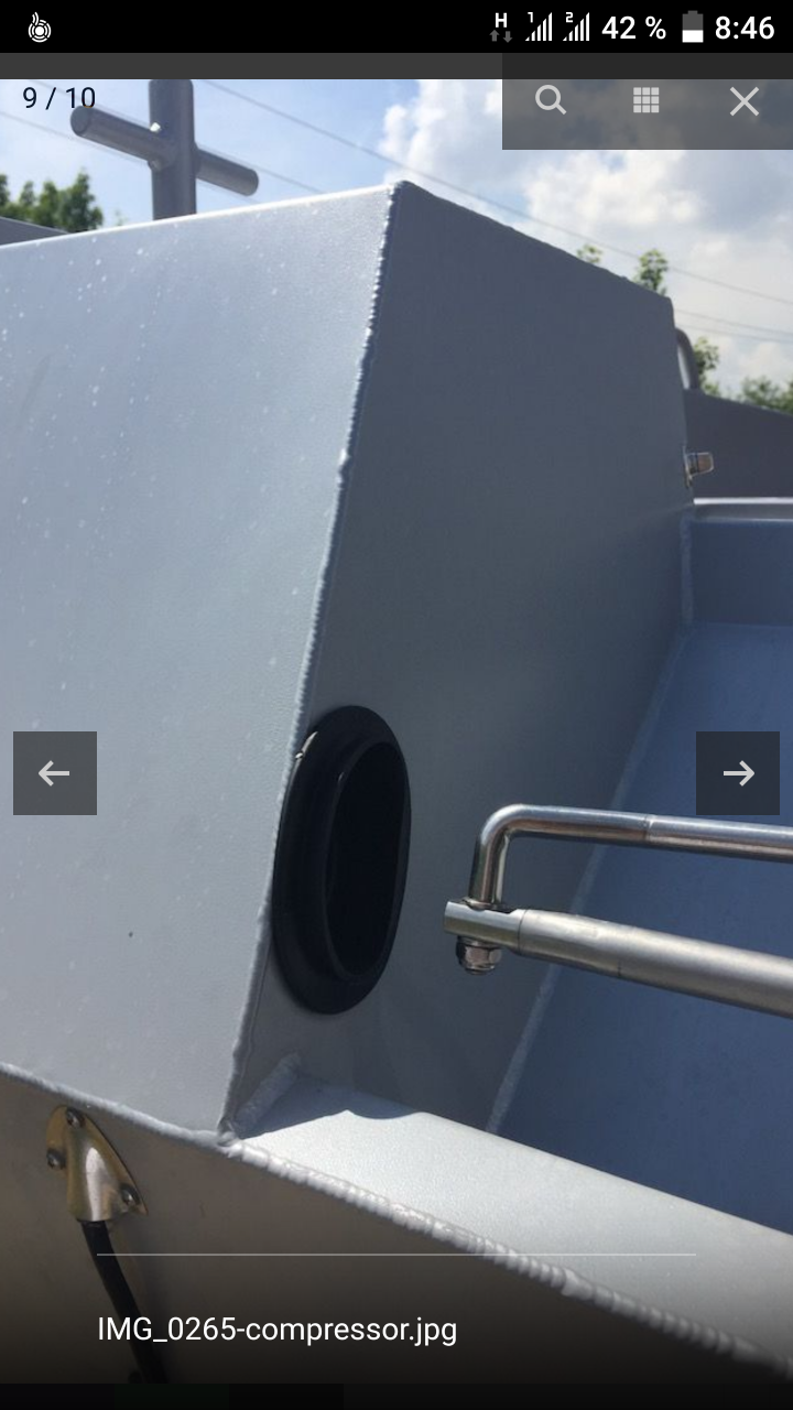

Всем здравствуйте! При установке ДУ на лодку рулевая тяга упирается в боковину рецесса. Нужно делать отверстие, как на фото. Существуют ли готовые заглушки для этого? Поиск не помог, не знаю, как ее обозвать. Если есть идеи, из чего сделать самому, то тоже интересно.

В давние времена, товарищу на Обь 3 кружку люминевую (солдатскую) вклепали, можно в этом направлении что то поискать.

Спасибо за идеи. С кружкой вообще зачет. Одно плохо, у нее кромка узкая, приклепать тяжело будет.
2 114
Мы её(кромку) развальцевали перед "тем как", удачи! :drinks:
З.Ы. Да и забыл ещё - само отверстие куда вклёпывали, не просто вырезали, а как бы "лепестками" треугольными внутрь развернули и дополнительно приклепали их к бортам кружки, получилось очень крепко.
Засверлились по диаметру отверстия и от отверстий к центру прорезали, потом развернули\ загнули внутрь.

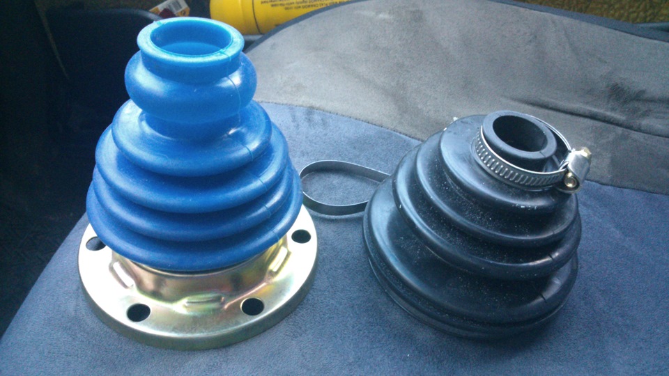

Набери в поисковике: "пыльник рычага КПП". Они даже с шайбами бывают.

Спасибо всем за советы! Теперь буду выбирать, что ближе и дешевле.
