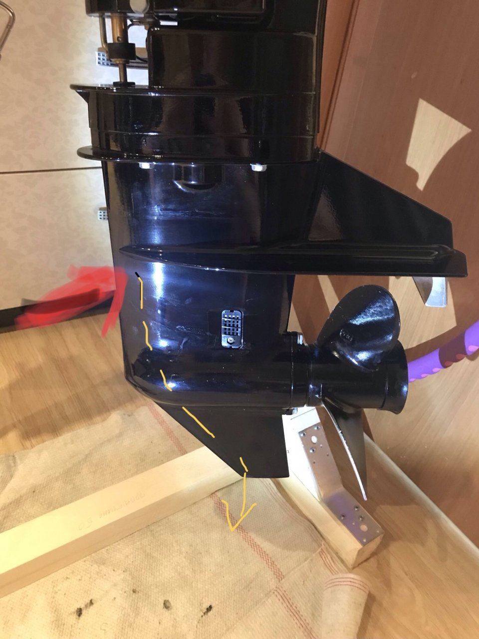

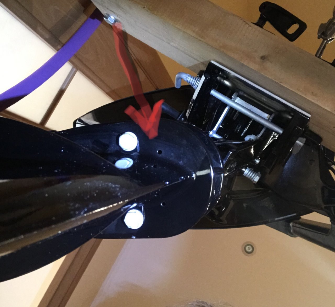

Коллеги, подскажите новичку. Новый Меркюри 9,9 Лайт. Обкатка по инструкции. Всего пока 2 часа. На месте час и немного по пруду. Мелководье. Поставил дома. На стойке повернул утром вбок. Вечером заметил каплю масла на тряпке. По корпусу след масла (фото). Визуально увидел два отверстия. Подтекало из одного (в сторону наклона корпуса). По опыту полагаю, что кроме воды ничего течь из двигателя не должно. В сервис ехать? Что это? Не пинайте, если это норма- зеленые мы еще

Не парься, всё нормально.
Это остатки масла с выхлопом, ещё с раструба винта будет так же подтекать, не пужайся. ;)
Удачной обкатки и долгих лет Меркуше! :drinks:
