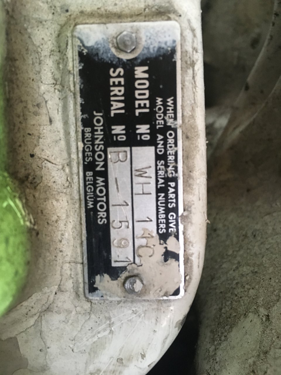

Всем доброго дня...помогите пожалуйста определить год выпуска мотора Johnson...на шильде написано model: WH 11c, серия B 1591

Средина-конец 60-х прошлого века

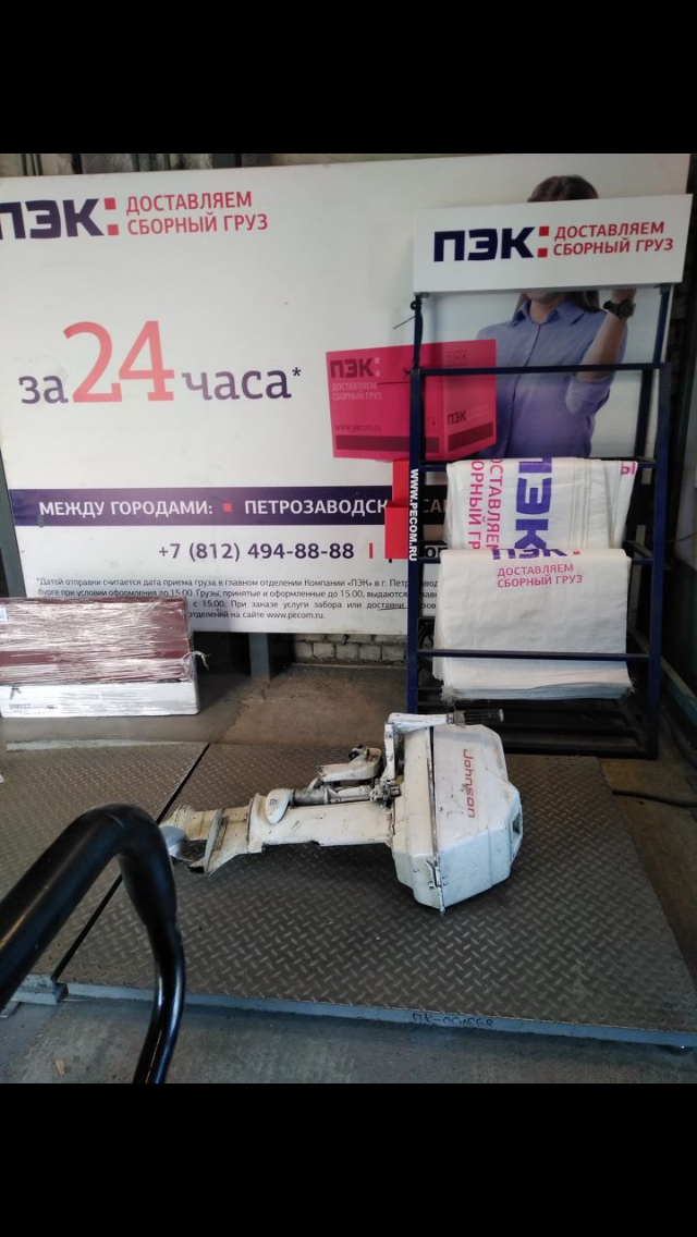

Стоящий мотор?
4 198
Ну да. Простой до безумия. Главное, масла не жалеть ни в смесь, ни в редуктор. Болячка-катушки зажигания. Трескаются и коротят. Причем, после долгого хранения, в первый сезон проблем нет, а потом начинается фигня. Искра вроде есть, но "не правильная". Мотор чихает, схватывает, но не работает. Для этого случая разработаны недорогие самодельные "зажигалки". Время монтажа 2-3 часа с перекурами.
