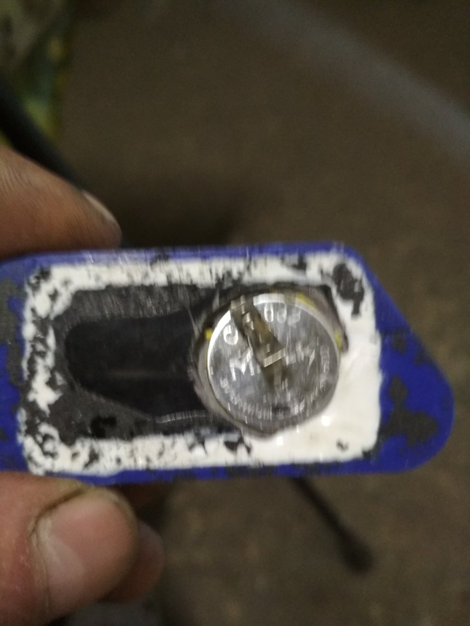

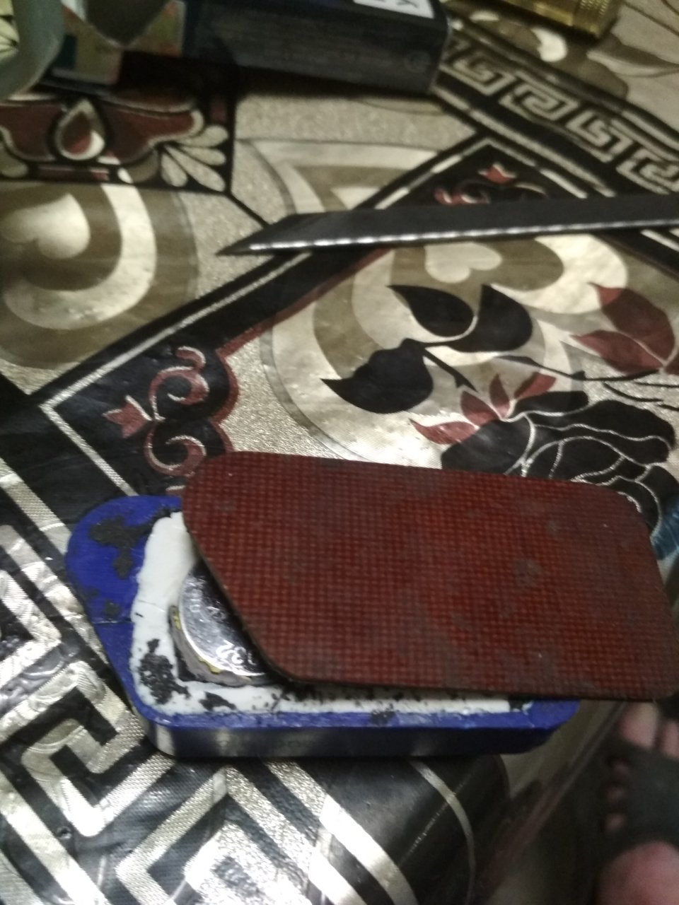

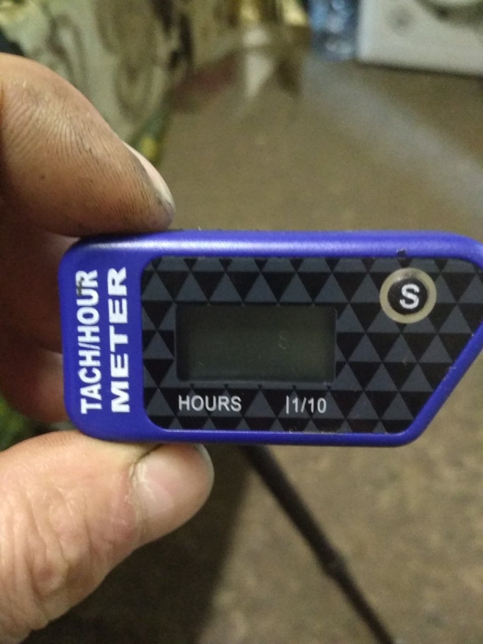

Здравствуйте уважаемые коллеги.создал тему, вдруг кому поможет.предыстория. Глюканул тах. Китайский.Просто завис на 2030 об.Новый,жалко.На кнопку не реагирует, просто висит и всё.Требуется ресет,но он залит компаундом. Пытливый ум и(всё равно выбрасывать),посоветовал вскрытие. И так начнем. Сразу скажу,что я начал вскрывать по кругу,но всё гораздо проще. Со скошенной стороны отмеряем 15мм от края заливки- это центр. Диаметр батарейки 20мм плюс пара тройка мм. Можно циркулем разметочным , штангелем, и т.п вырезаем доступ к батарейке CR 2032. Приварена двумя точками.аккуратно отламывает сварку и всё. Бонус - тах становится не одноразовый. Делаем крышку приклеиваем на герметик. 1000 р. и месяц ожидания тоже бонусом
